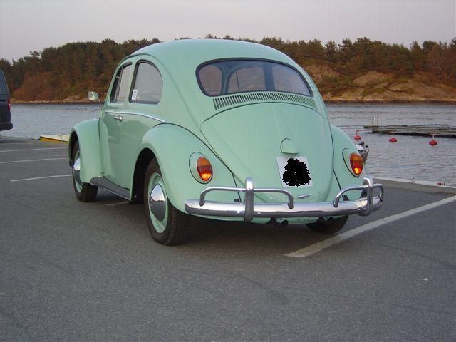

Bråkebilen, kalte boblene det, når jeg var mindre) trenger litt mer lyd. Noen som har tips til ett eksosanlegg som bråker skikkelig, lyder slik som "grynet". Den har rå lyd. Rusfritt og ser generelt orginalt ut. Har 1300 maskin, så forventer ikke mirakler. Men har du skikkelig lyd, føles det som det går bedre
1966 T-1 1300 - Ludwig. Ex.
