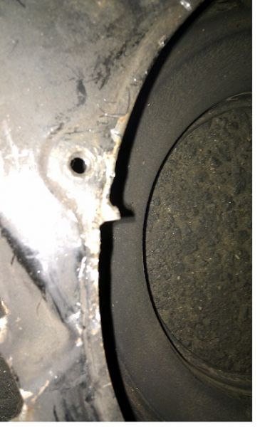

sleit fortsatt med å få ut vifta. men etter mye lirking, så kom den tilslutt ut ;) her er litt av grunnen til at jeg sleit.. mest sansynlig selvforskylt...
etter å ha bøyd tilbake denne fliken, så monterte jeg den nye dynamoen med vifta på.. denne gikk faktisk lettere inn, enn den andre.. ikke vet jeg, men virket som at denne vifta var en mm eller to mindre i diameter enn den andre..
