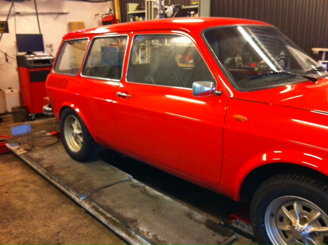

Desverre har jeg ikke felger til salgs, men synes du har en fin bil. Du suste forbi meg på Grimstad her en kveld og det er den eneste luftkjølte jeg har sett der ute på landet.

Takk for det. Er godt fornøyd med å få den på veien igjen etter 17 år i garasje.

Fin bil! Og veldig få igjen av disse, så det er supert at denne blir tatt vare på
Bak så synes jeg innpresset så perfekt ut! Subber hjula i skjermene bak?
De felgene du har på (i alle fall foran) heter SprintStar (4-bolts)
Bakfelgene er litt vanskeligere å se, men det er kanskje samme typen som foran?

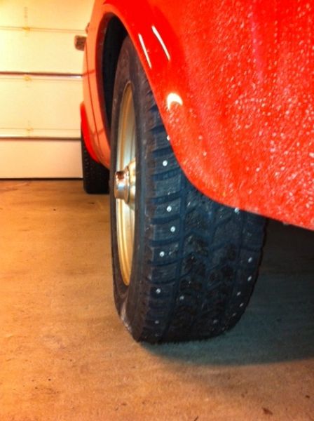

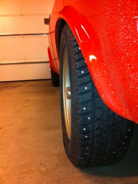

Sjekket felgene og de er produsert av "Lemmerz" med følgende nummer1568-2 ET 26 fremme og 1568 bak uten ET merking.
Prøvde felg med ET 26 bak og fikk da en akseptabel klaring.
Noen som vet innpress på 5 1/2" Big felger da det kan være et alternativ?

Et 26 og lavere vil passe fint.
