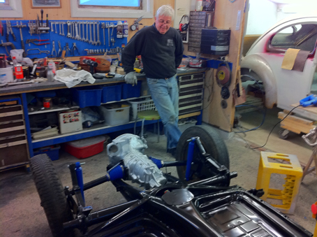

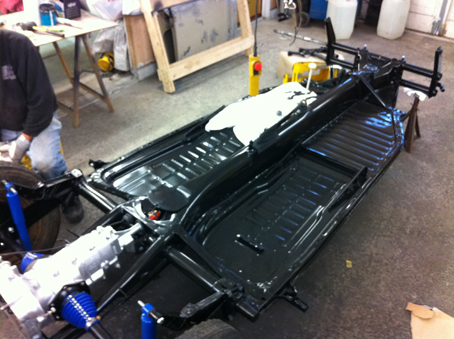

Må nesten lage en liten tråd for Rolf der jeg kan klistre inn litt bilder etter besøk etc. Han har en veldig grundig restaurering på gang og tenkte jeg kunne dele noen bilder etterhvert.

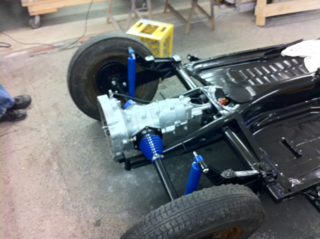

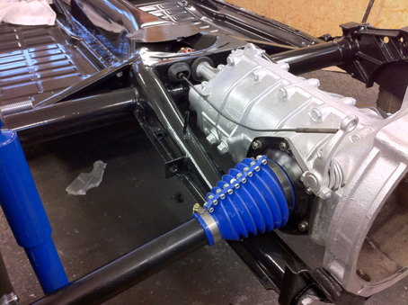

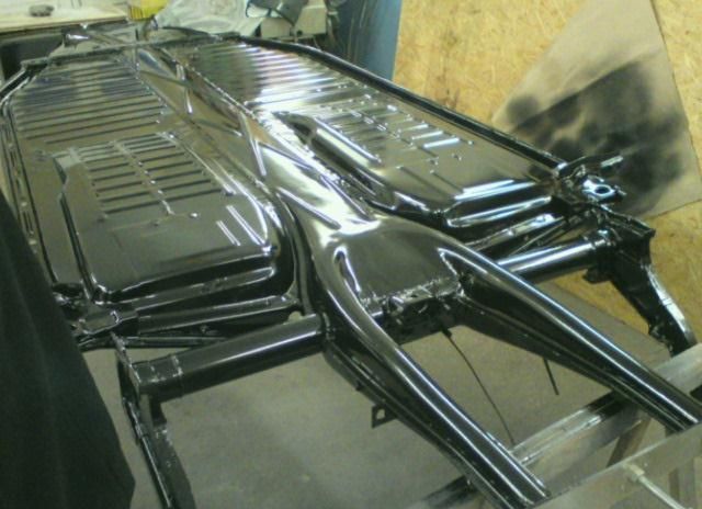

For tiden er det bunnen som får seg en makeover. Alt har blitt gjennomgått og nødvendig sveising har blitt gjort. Nye bunner er på plass og alt er nå "hel ved" for å si det sånn.

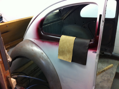

Listen er lagt veldig høyt! Syregrunning, sprøytesparkel, nedpussing, grunning og noen lag med top coat (et sted mellom silkematt og blank svart). Dønn strøken fra alle vinkler!
For å vise hvorfor jeg er imponert kan jeg poste noen bilder : en kan vel aldri poste nok bilder i en tråd?
- rolf.jpg (177.26 KiB) Viewed 3090 times
- panne.jpg (164.87 KiB) Viewed 3030 times
- nye mansjetter.jpg (146.35 KiB) Viewed 3136 times
- montering.jpg (149.66 KiB) Viewed 3038 times

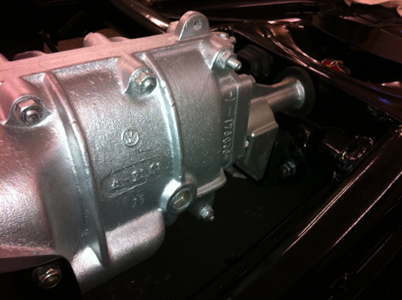

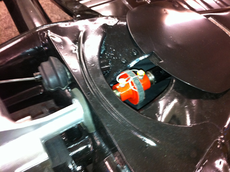

Det er sykt mange timer som ligger bak reultatet så langt, men nå er han inne i en veldig artig del av restaureringen der en kan starte å montere litt:)
Kommer mer bilder etterhvert som prosjektet går fremover.

- gir kobling.jpg (154.23 KiB) Viewed 3028 times
- gir.jpg (169.19 KiB) Viewed 3082 times
- girkasse.jpg (134.45 KiB) Viewed 3056 times

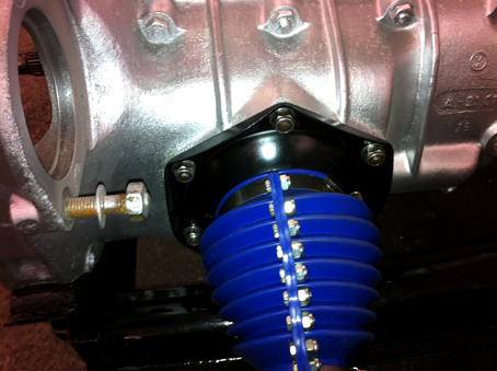

Er det jotun sin 2k "top coat" som er brukt?
Og so er det lurt å snu drivakselmansjettane 90grader om han ikkje alt har gjort det. Gledar meg til meir, er han ferdig med karosseriet? dvs sveisinga
Detta var strøøkne saker ja

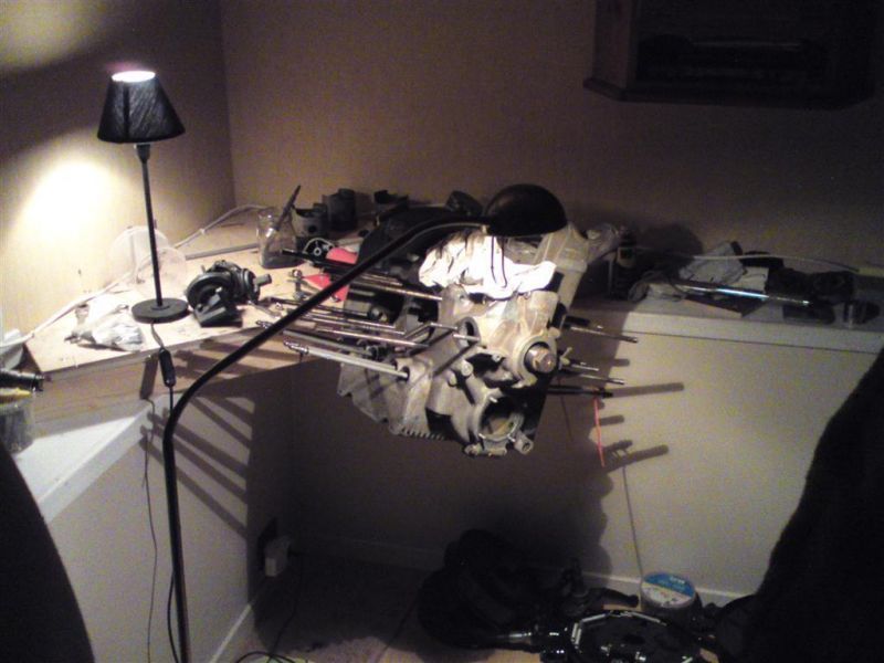

Legger ut noen tidligere bilder jeg:

Drivmansjetten skal justeres ja. Karroseriet er ferdig sveiset, men finsparkling etc. skjer etter bunnen er 100% ferdig og kan rulles/kjøres bort. Usikker på om det er Jotun. Noe industrigreier Rolf har.Tistlo wrote: GROMT!
Detta var strøøkne saker jaRolf veit ka han driv med ivertfall

Jotun topcoat også ja. Både Jotamastic og topcoat er sprøytet på.

Kan eg oppdatere med at han sikkert driver med prøvesprøyting av L51 bordeaux.
Vi får håpe jeg traff fargen på første forsøk, men når jeg ser prosjektet så forstår eg at ok ikke er bra nok.

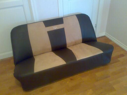

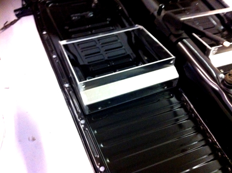

Rolf lagde seg nye bunner til setene sine i aluminium. Disse skal så trekkes i samme kunstlær som setene har på sidene.
Blir nok en flott detalj på bilen dette. Litt modding for beinplass i baksetet så er de klar.
Ellers er bunnen klar på hjul. Det er bare pakkningen som ikke er på plass før karossen kan settes på plass. Den er nå rullet inn i kroken så resten av bilen kan klargjøres for lakkering.
Har desverre ikke bilder av setene Rolf nå har trukket ferdig. Ble kanonbra. Kunnstlær og Alcatara i midten.

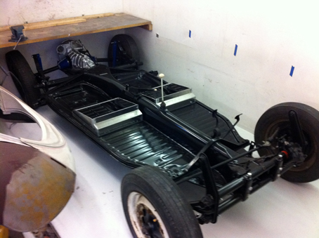

- 1.jpg (128.39 KiB) Viewed 2888 times
- 2.jpg (134.49 KiB) Viewed 2884 times

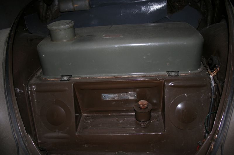

Andre hjalp også til med en tank til Rolf, men den viste seg å være til nyere Oval.
Er det noen som har en Oval tank tilsalgs? Send meg gjerne tips om dere vet om noe. Skal snart i lakken så fint om dere skriker ut;)
Dette er typen vi er på jakt etter:
Ssssune
