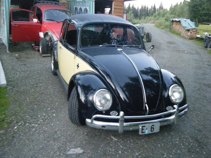

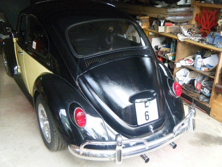

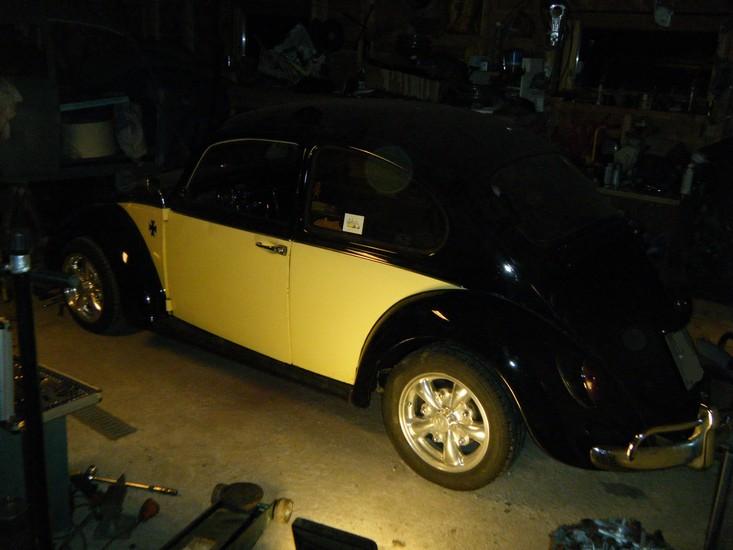

Ja so får eg fyra igang prosjekttråden på neste bil frå bergenstraktene..  :) Er då snakk om ein 67modell 1300 som går under navnet Eva. Eigaren Torgeir(tgil her inne) kjøyrde bilen opp til meg for eit par veker sidan, men da vart vist litt meir arbeid, på ein viss 03, enn planlagt. så arbeidet vart utsatt litt.. ::)
Men no har eg begynt på bilen ivertfall! Kort sagt so skal eg ta all rusta på bakerste del av karosseriet, og so kan eg allerede røpa att alt som kan bytast må bytast so og sei.. Vert morro detta  8)
Eg tek lika graitt å fyre igang med bilder eg,

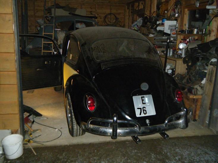

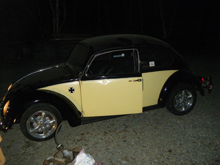

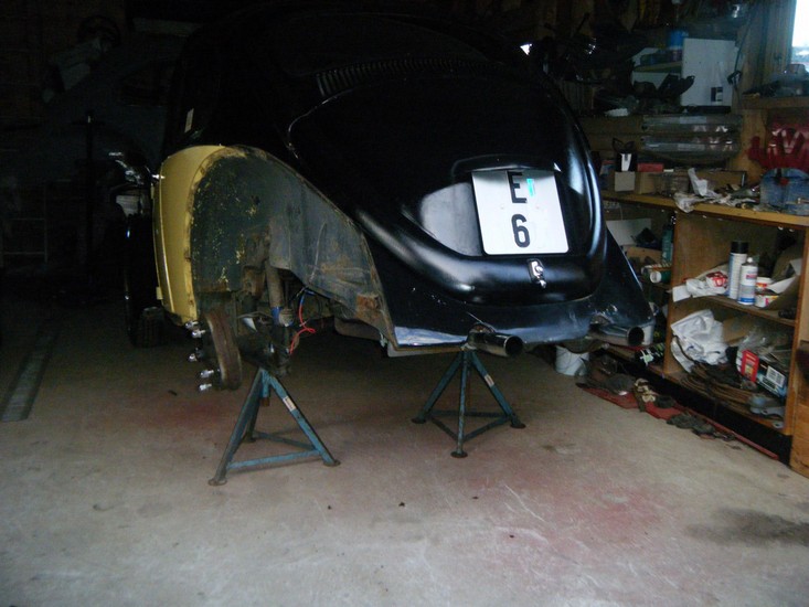

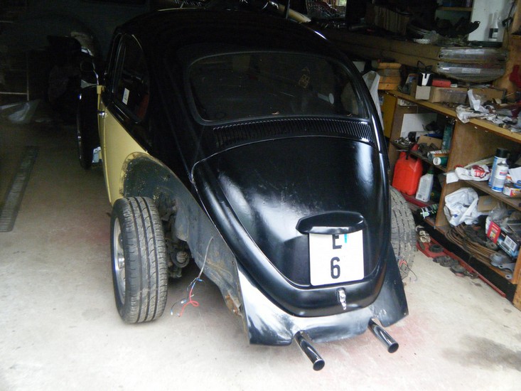

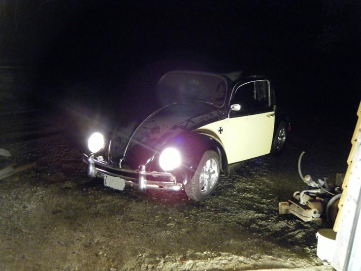

Når den kom, ein flott bil utan tvil! Er vel ein slags slutten av 80 te nitti tals restopreg på bilen. Lakkstandaren er jo ikkje heilt 110% så bilen skal heillakkerast på sikt, men sjølvsagt so gjeld da å få vekk ruste fyrst!

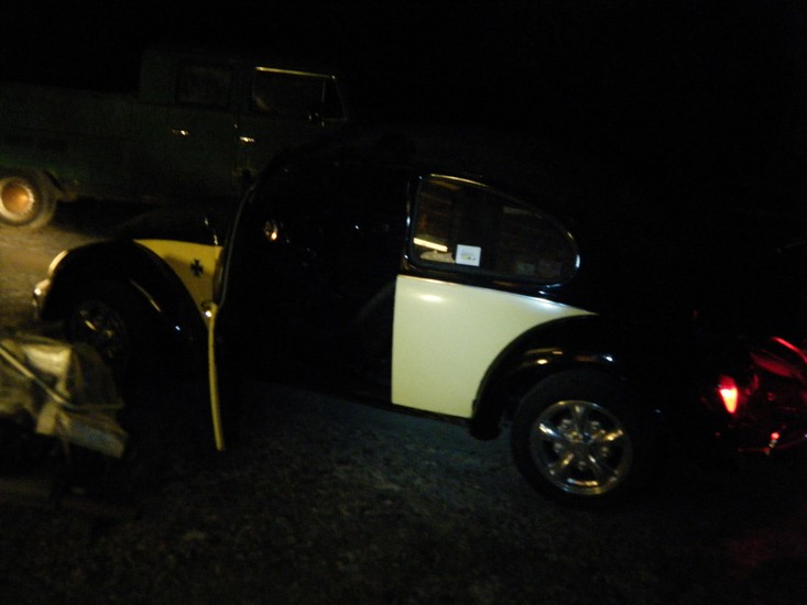

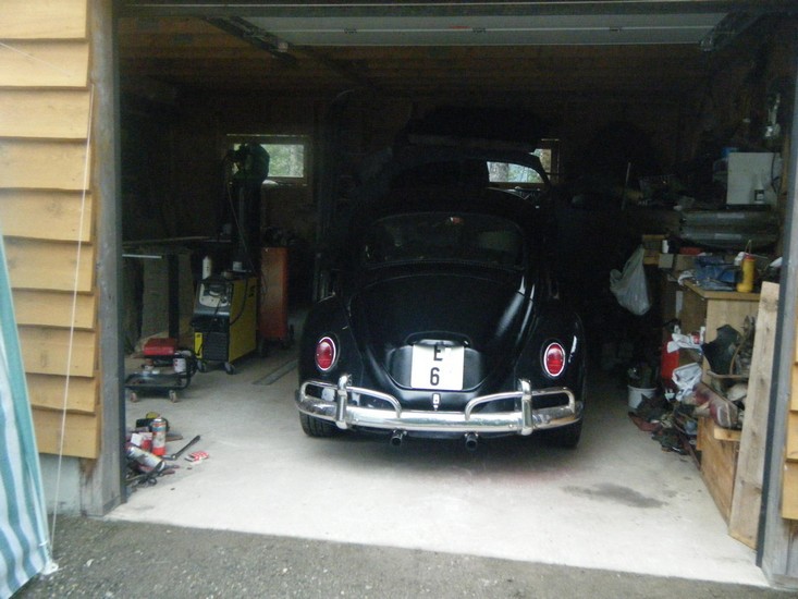

På plass i garasjen
Plokka av litt plokk
Jadå

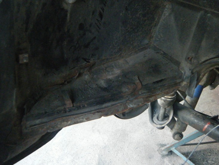

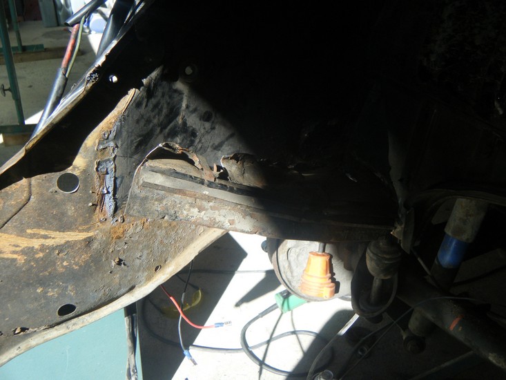

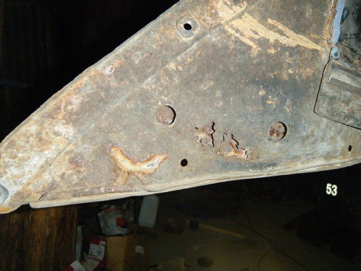

Tips til alle; Ser du antydning til rust gjennom tectyl i innerskjermen ved karosserifestet, so kan du garantera deg att da e godt med gravrust.. da e på 97% av alle boble rust her, ikkje alle ser du da på men da e på baksido..
[attachment=7]

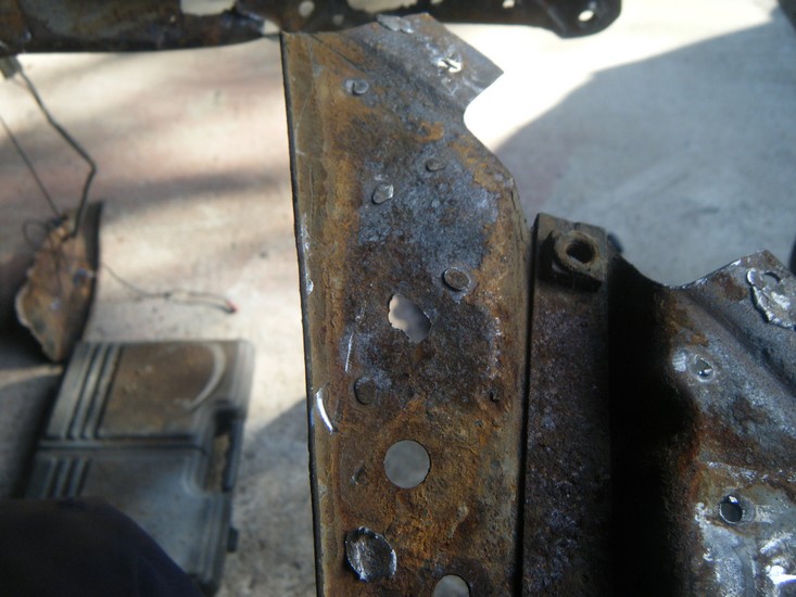

Støtfangarfesta, egentlig grei stand på dei, men på innerskjerm plato bak e da rusthol
[attachment=8]

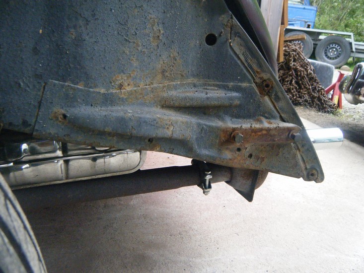

Jaja sånn går da når rustsveisinga vert begrensa til å klatta ein platebete over eit rusthol.. under skjermmuttern er da rett og slett ein stor svulst med gravrust. Er ogso rusthol langs kanalen over jekkfestet(har vert sveist å herja her før ser eg)

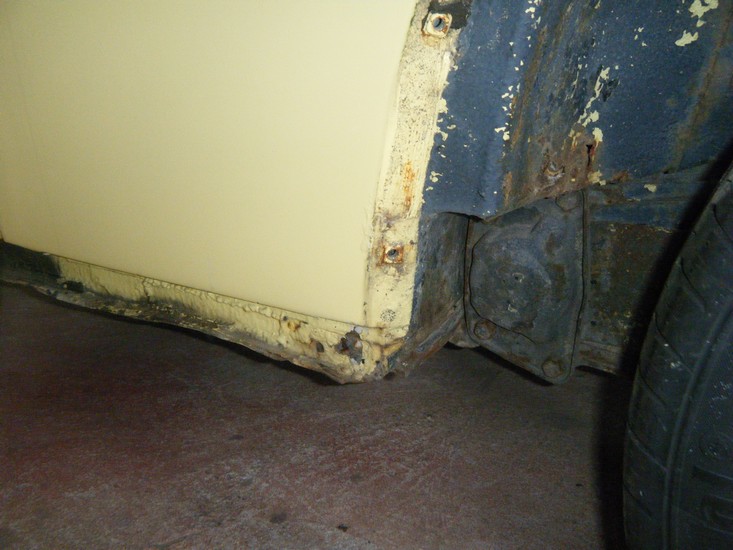

Litt brunt rundtomkring her
Skrapa vekk tectyl, deretter pusst vekk siste rest av tectylen samt pusst vekk litt overflaterust rundtomkring

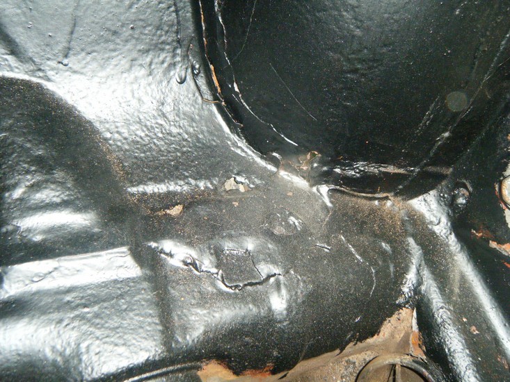

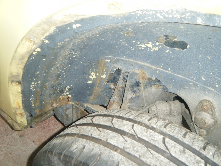

Karosserifeste med tilsynelatande moderat mengde rust...

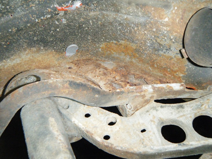

Men på baksida er det heilt oppsmoldra av rust i innerskjermen.. Gøtt å bli kvitt
Litt hol bak kanalen + den vanlege rusta i hjørna av innerskjermen

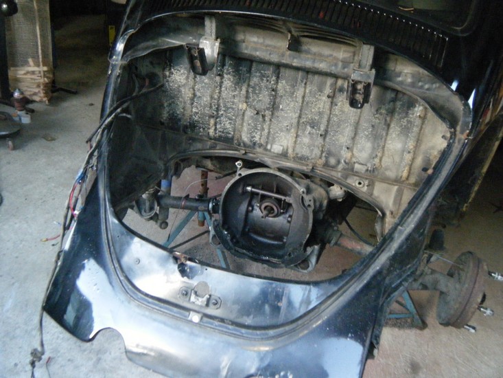

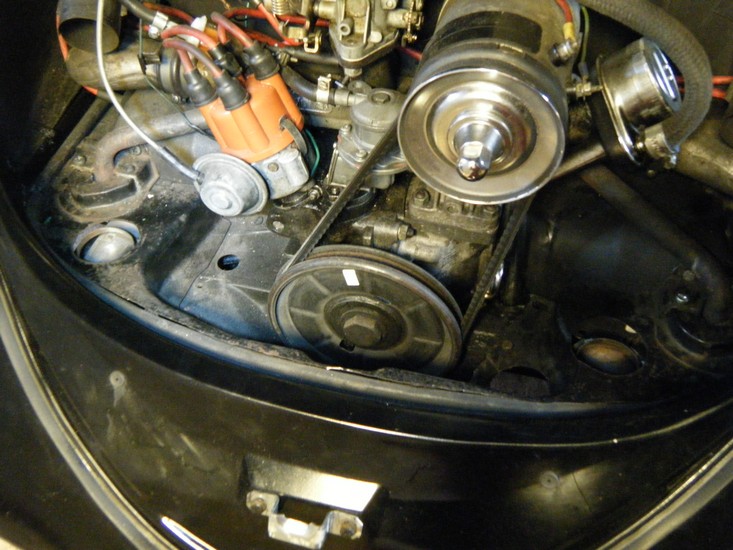

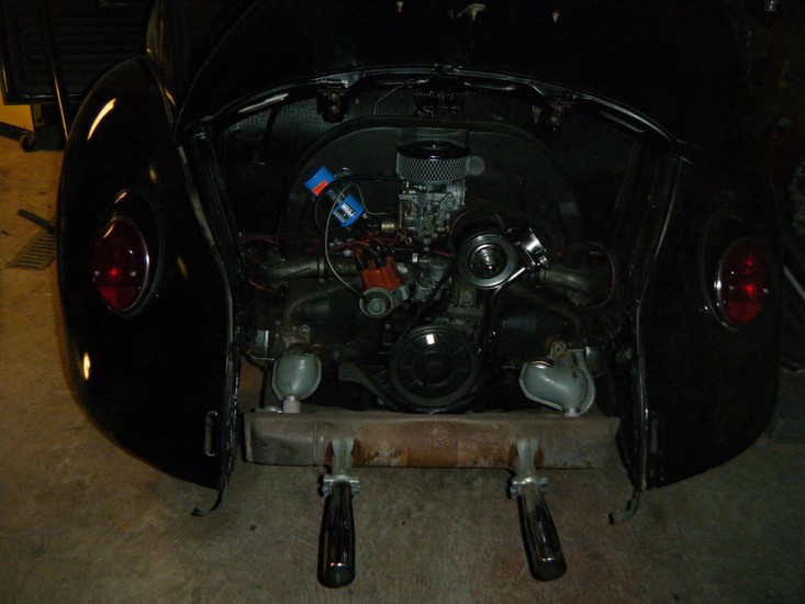

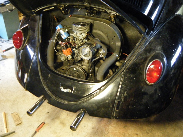

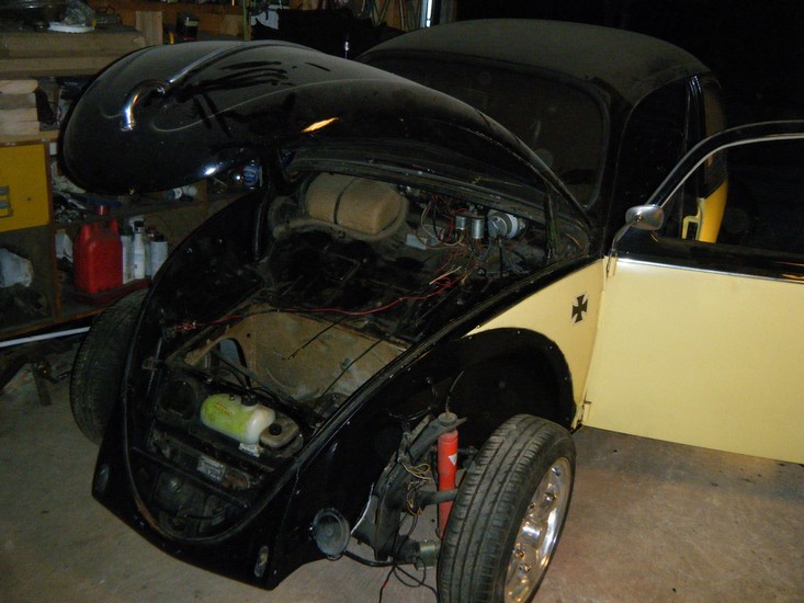

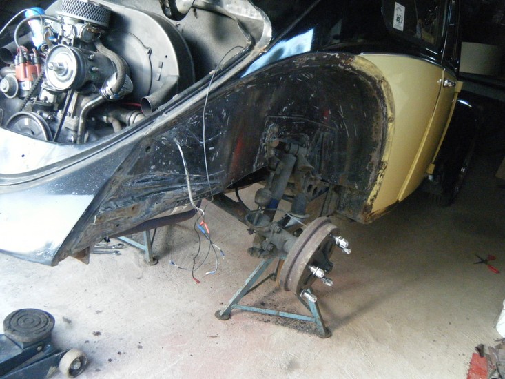

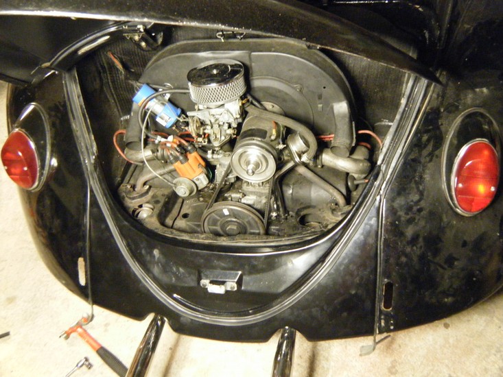

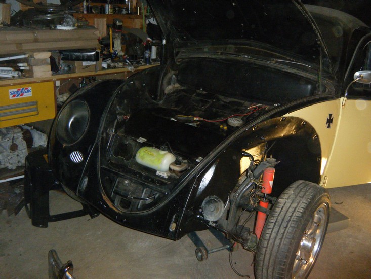

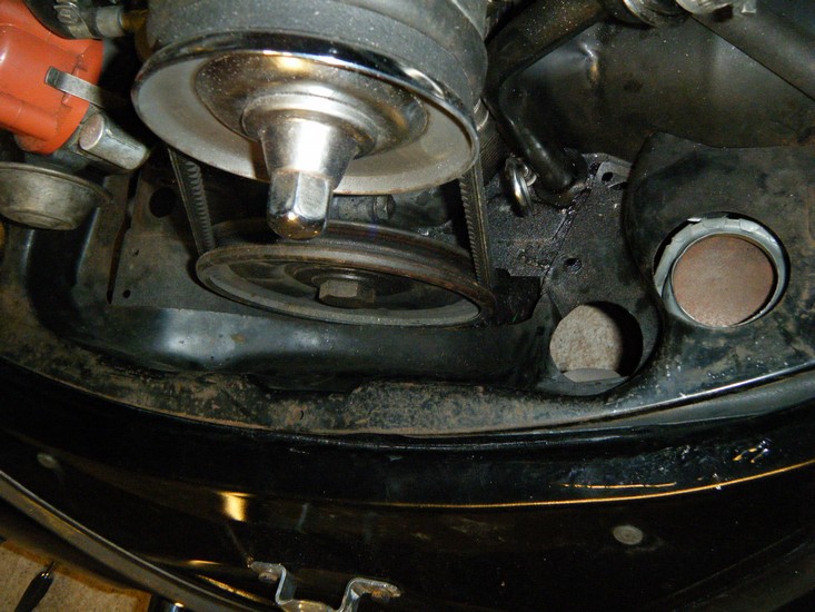

Heiv ut motoren for å få litt bedre plass.
[attachment=9]
Då fant eg ut att eine motorroms hylla var veldig voldtatt av ei slegga... så den må bytast og
[attachment=10]

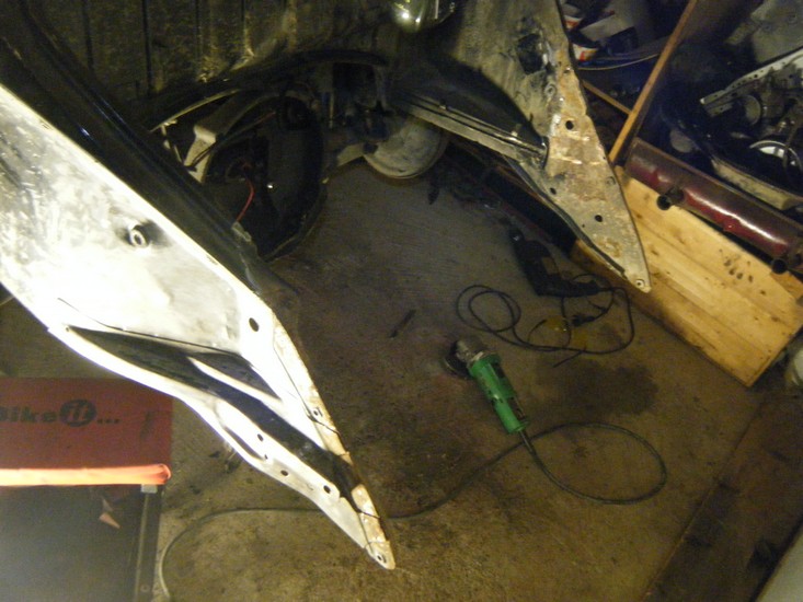

Demontering av bakplato no ikveld:
Etter å ha banka inn den nabben til å halda isolasjonen so pussar eg reint og får vekk maling+kitt etc so e da berre te å borra opp punktsveiser og meisla laust
Borra opp litt fleire punktsveisar so gjenstår kun heilsveisenpå toppen som må kuttast av med vinkelslipar
Bortevekk!
Eit utvalg rosthol bak støtfangarfeste høgre
Og sammaleis på venstresio..
Hadde ein plan om å få tatt begge støtfangarfestene imorgo,men måtte jo jobb. Men satsar på å få gjort noko som visar igjen ivertfall :)

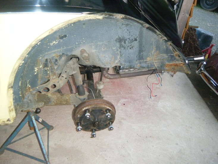

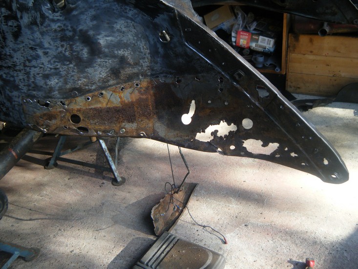

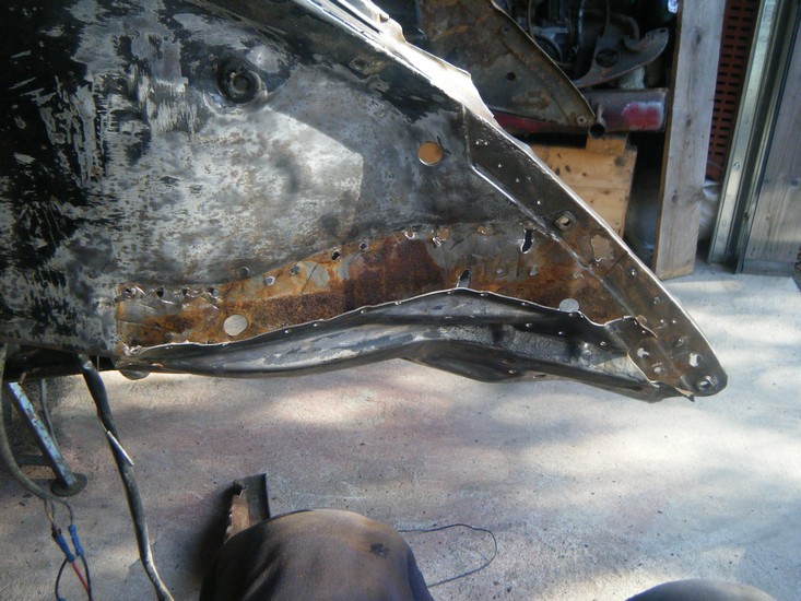

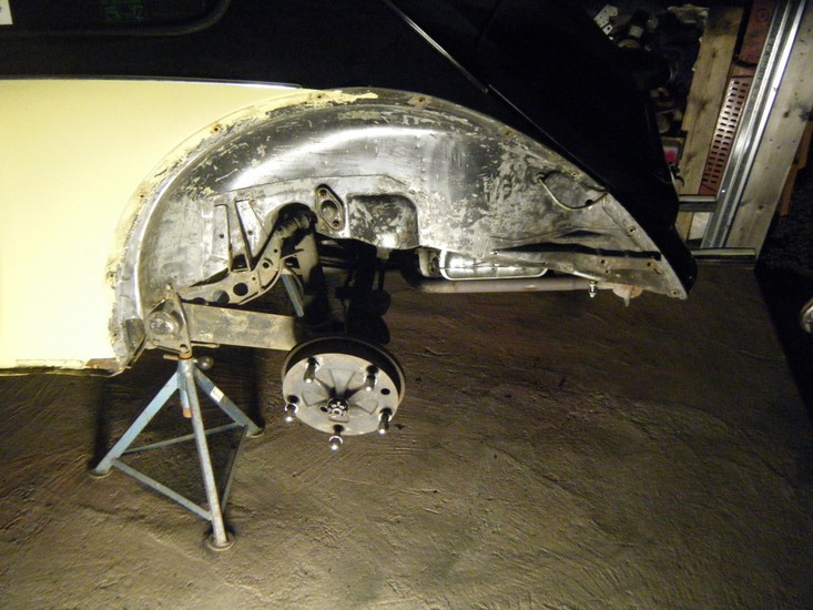

Endå ei helg e blåst avgårde.. fekk sjølvsagt ikkje gjort alt eg hadde planlagt å få gjort.. laurdagen rauk opp i ein viss 03 + forefallande arbeid rundtomkring og idag vart da og eindel forefallande før eg fekk gjort noko vetigt..
Men kan no kryssa av på listo att bakspissen venstre er klar.  :)

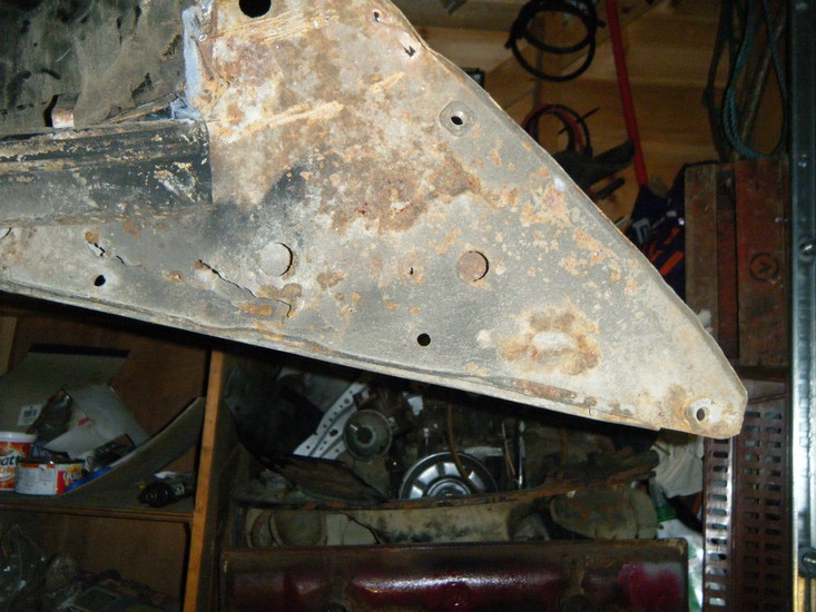

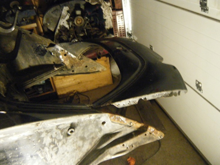

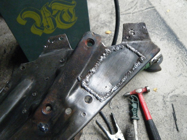

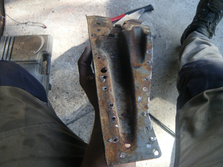

Etter å ha knekt stort sett alle dei siste restane av borane mine so reiv eg ut den motorromshylla(boren knakk når den kom gjennom støtfangarfestet+innerskjerm og so traff kanten på hylla..) Hylla hang forøvrig ikkje noko serleg godt, då den tidlegare ser ut til å ha vert prøvd demontert med slegga, spitt og meisel
Etter litt boring og mykje meisling so begynner ting å løysna
Sånn ser bakspissen på innerskjermen ut etter att eg har jevna den med hammar og mothold(all meislingen sett sitt preg)
Festet, er veldig solid
med lite rust
Kun her framme må da sveisast inn nytt stål pga gravrust og hol..

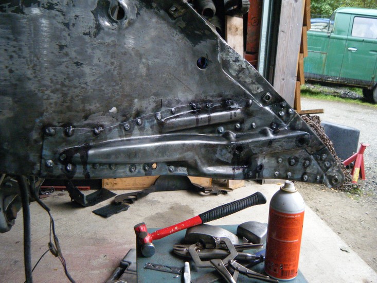

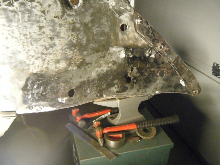

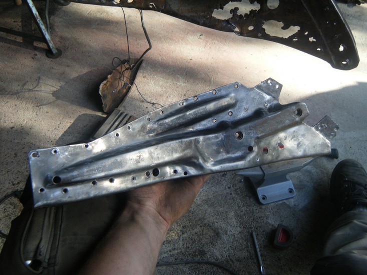

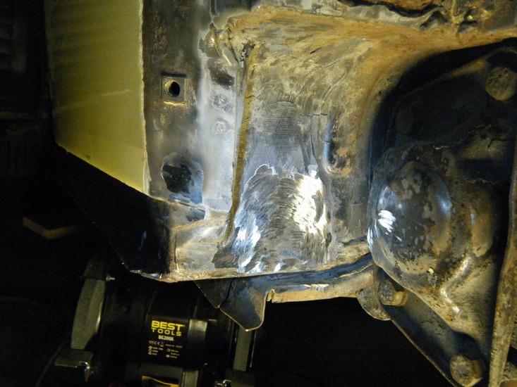

So fekk eg fyllt i mangen hol samt tatt rusta.
[attachment=7]

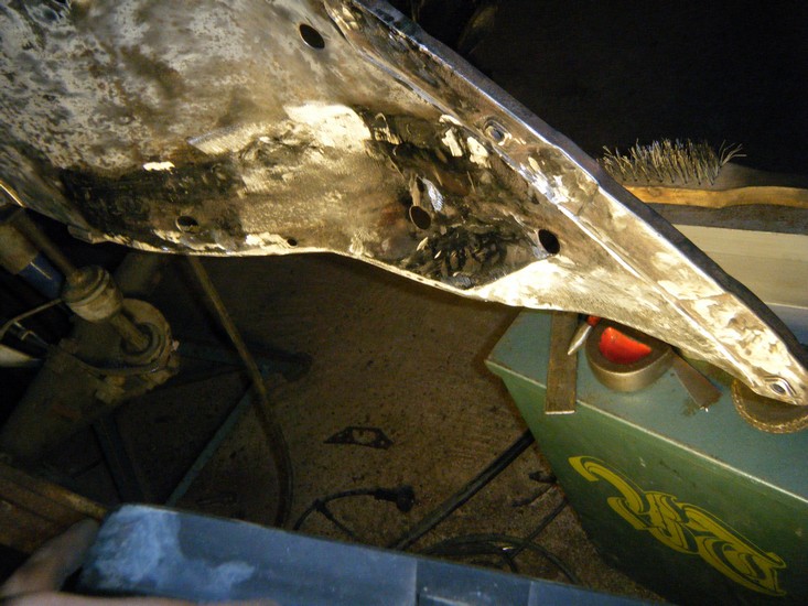

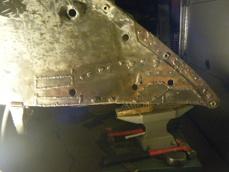

Etter noko sliping vart da mykje finare
[attachment=8]
Der rusta var er det ogso ein profil i plata, og den klarte eg å gjenskapa heilt rett
[attachment=9]
[attachment=10]

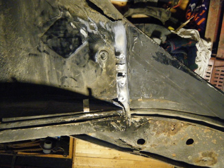

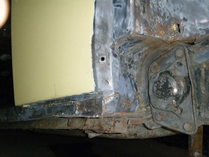

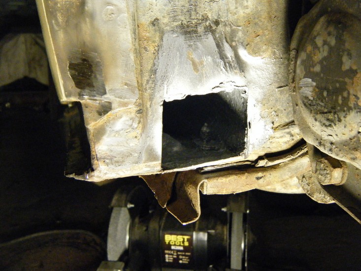

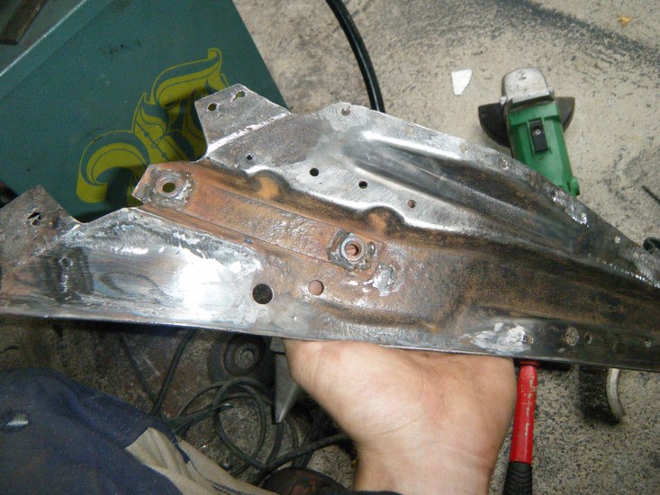

Fjerna roste på festet
Heilsveiste muttrar på baksida
Snart klar til montering

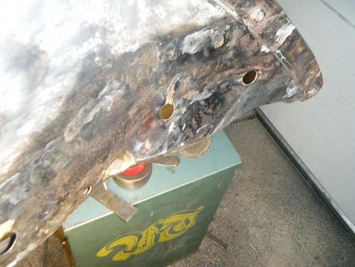

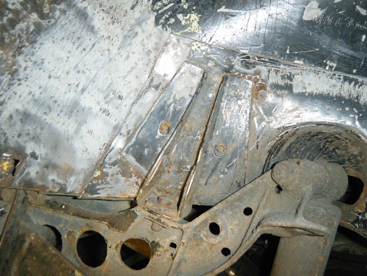

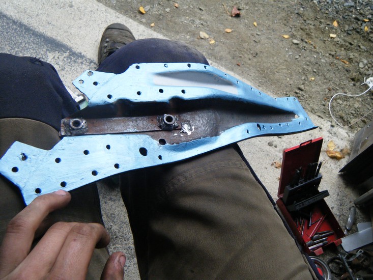

Etter mykje styr med å få bora opp hol i plata til 6mm for å sveisa, so fekk eg lagt på sveisegrunning
Sånn ja
Brunox behandla 100% inni festet, spylt 360 grader via alle opningar. Brunoxen har ein serdeles god krypeevne og trenger ned i plateskjøyten. Spylte inn 2 lag. I tilleg so omdannar den rust til metall eller noko i den duren. ivertfall veldi bra greier

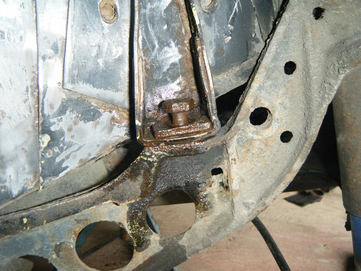

Fekk ut karosseriskrua bak, UTAN att den knakk! fyrste gong eg har opplevd da trur eg!
[attachment=7]

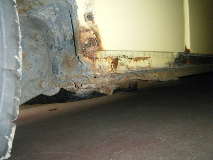

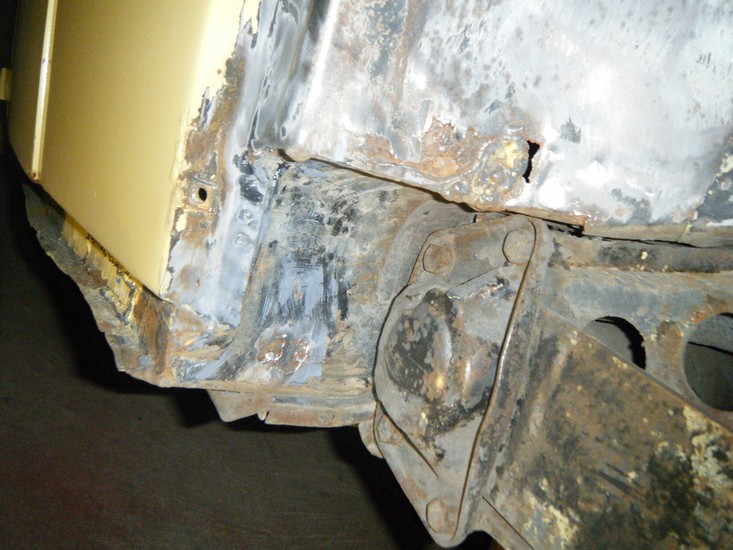

So var da te å begynna på detta området..

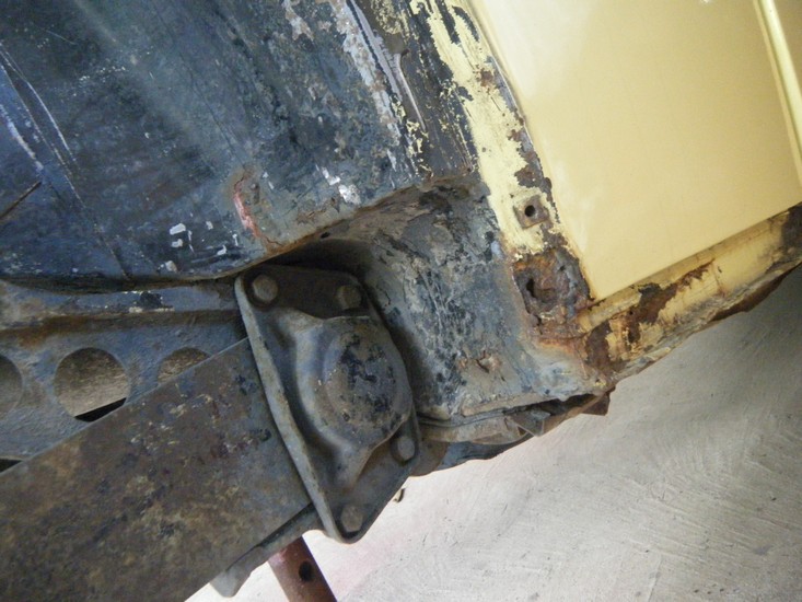

[attachment=8]
Not good..
[attachment=9]
Etter meir sliping dukka detta opp...to halvgode lappar, med rusthol imellom..
[attachment=10]

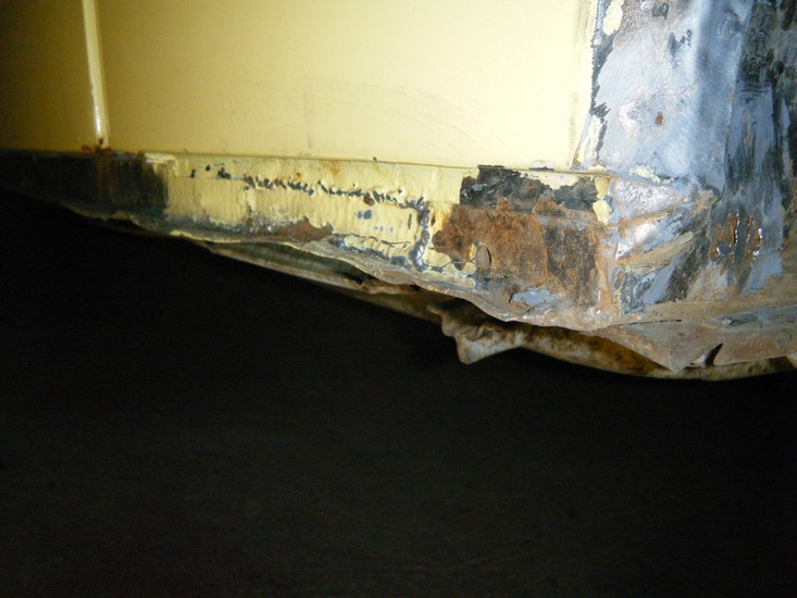

Sv: Eva, ein 67modell med rost
Heile skiten her skal skiftast.. vert nok litt jobb ja ::)
Hjørnena har sett bedre dagar, som alltid

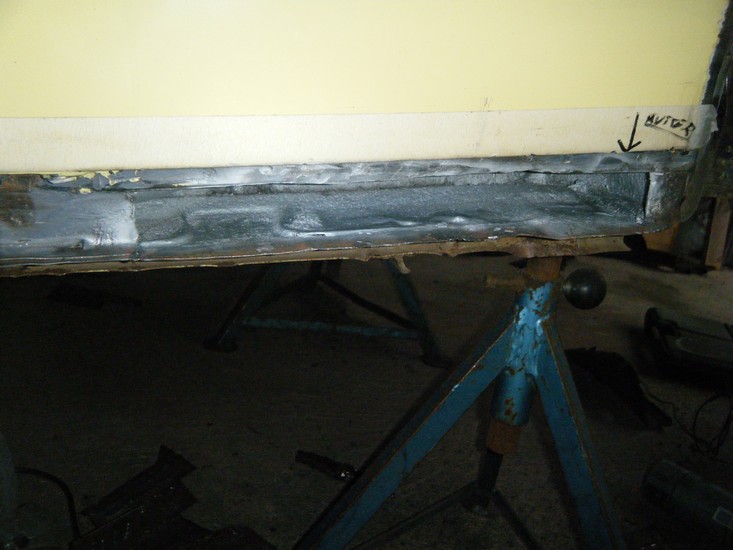

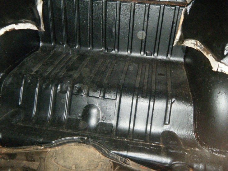

Skåre ut roste her og laga klart for ny plata
Her er nye plato klar, sveisemutter for stigtrinn på rett plass, sink inni kanalen og bak på plato samt sveisegronning imellom-
Sånn
[attachment=7]

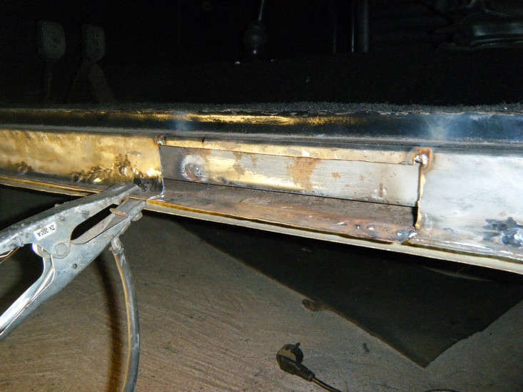

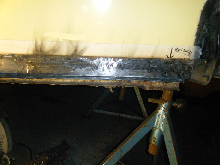

Nett dar skulle da vert ein sveisemutter til stigtrinnet som er vekke...

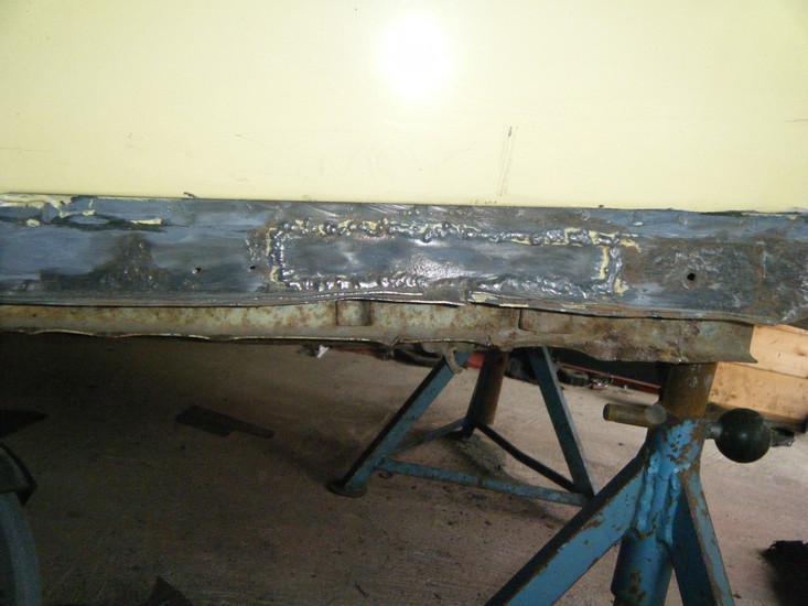

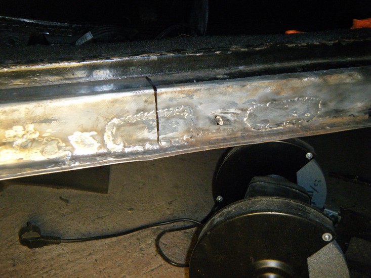

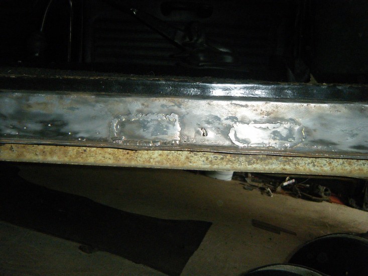

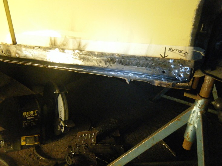

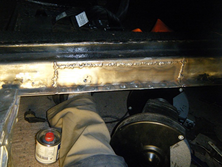

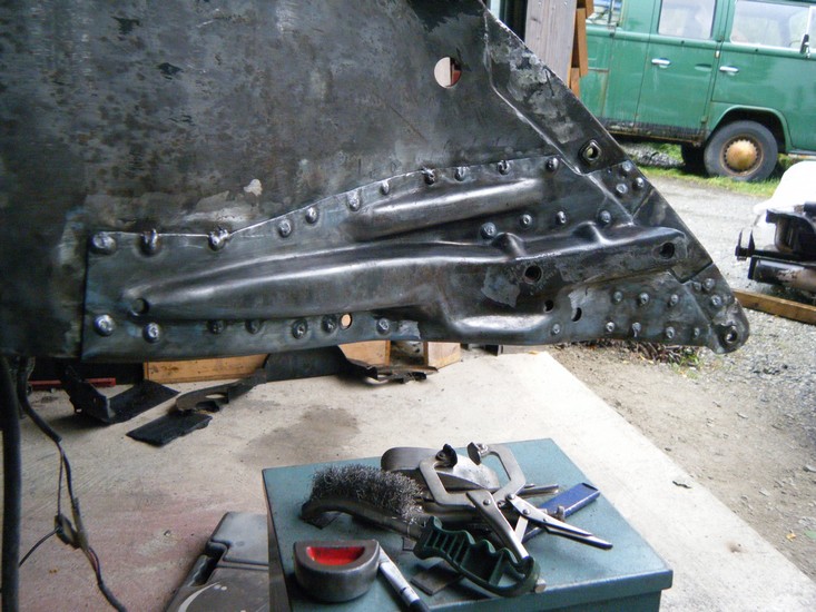

Opna opp fjerna gamle sveiser på kanten, retta opp, sveiste i kapp, samt lappa eit hol i kanalen, etter att da ved tidlegare sveising har vert kappa litt i den og..
Ny plata satt inn etter samme prinsipp som forrige plata.
Vart bedre no ja
Skar vekk roste her bake og, spraya godt inn med sink inni varmekanalen, samt bakpå plato som eg skal sveisa inn.
Montert og som nytt. Sveiste her med 1.25mm plata, og ikkje 0.9....
