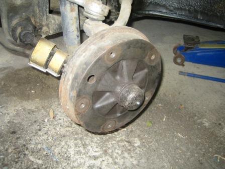

Her er billen slik den var da jeg hentet den i Tyskland. I mellomtiden har jeg brukt den sommeren 2007, og i vinter hadde jeg planer om å skifte kalesjen og
få den understellsbehandlet. Kalesjen ligger fremdeles i kartongen, det var en del annet jeg begynte på i stedet....

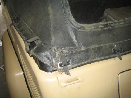

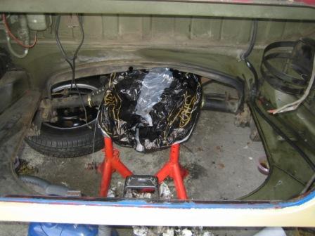

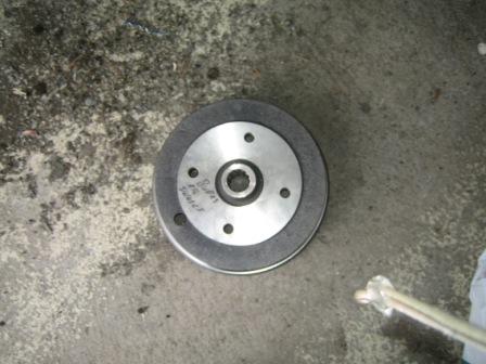

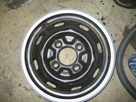

Legger ut litt flere bilder:
Har byttet fra 5-hulls til 4-hulls tromler, for å kunne sette på nyere felger.
Blir nok ingen bling-bling-felger her, er jo en gammel kriger...
Kalesjen har og sett sine beste dager, etter 37 år!

Kjekt at noen går mot strømmen, JH! Alle andre forsøker jo å komme seg fra 4X130 til 5X205  :) Håper du har beholdt de originale tromlene?
Sv: Min VW 181
RZR-Andy wrote: Kjekt at noen går mot strømmen, JH! Alle andre forsøker jo å komme seg fra 4X130 til 5X205  :) Håper du har beholdt de originale tromlene?
Du tråkka omtrent på de igår, André... :P
Sv: Min VW 181
Såpass! I limrusen la jeg dessverre ikke merke til det! Er ikke disse litt breiere enn orginal T1? Litt mer bremsekraft?
Sv: Min VW 181
Ifølge min leverandør i Tyskland, skal de være like. Det var bare å sette dem på, etter å ha fått dreiet av de bakerste ca 5 mm på ytterkanten.

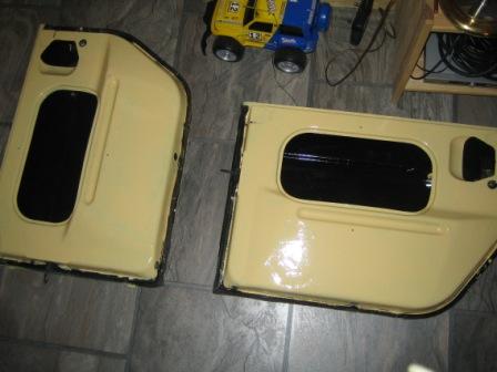

Holder på med lakkering. Bilen skal rulles, tar gjerne mot tips... ;)
Har pusset, og lakket første strøk med pensel. Lånte kjellerstuen i påsken, kjekkere det enn å stå i garasjen.
Håper å bli ferdig til Vårmønstringen 2008. Hørte jeg ordet DUGNAD??? ;D
