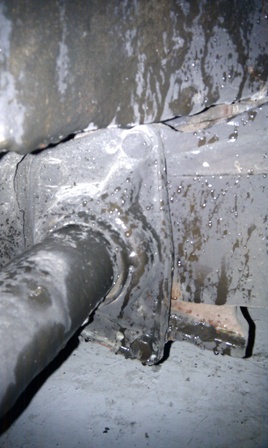

Skal igang med å montere justerbare fjørplater bak på 1303en min. Og da trenger jeg visstnok noe fra en svingakselbil (tror jeg...  :P  :D )
Slik ser det ut på bilen min no:

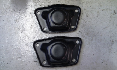

Men no må jeg ha slike torsjonsdeksler:
Og hvis jeg forstod Unneberg-Bil riktig trenger jeg noen andre fjører(?) nå som jeg skal ha et torsjonsdeksel uten hull. Noen som skjønner hva jeg trenger, og til og med kanskje kan selge meg det jeg trenger?  :D  ;D

Bilen din har jo lengre fjører enn svingaksel(stikk ut gjennom dekselene,,) So då må du ha kortare fjører + tette deksel. Brukte deksel har nesten alltid rust så kanskje det lettaste er å kjøpa nyttt...

Ok :) Deksler har jeg kjøpt (de på bildet) Noen som har fjører som passer?
