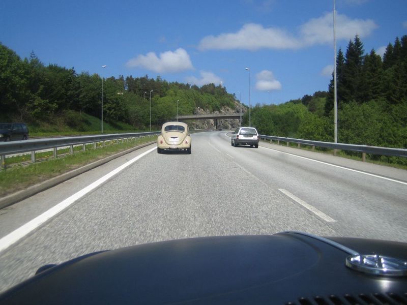

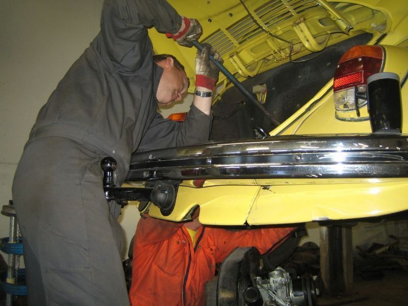

Raymond og jeg fant ut at vi skulle ha en tur, så vi satte kursen mot Breistein.

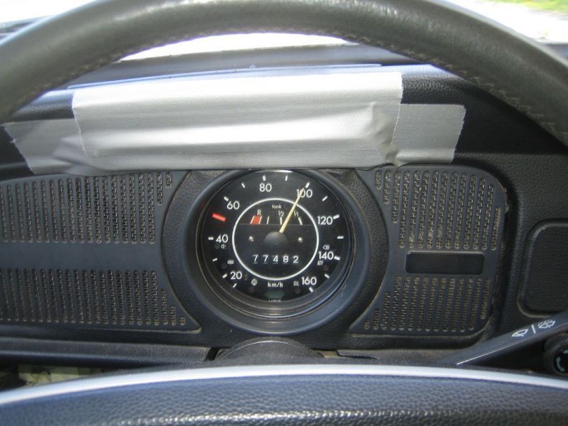

Med ny speedowire gikk det så bra så...[attachment=1]

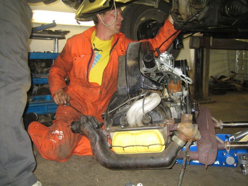

Raymond fremst, som vanlig[attachment=2]

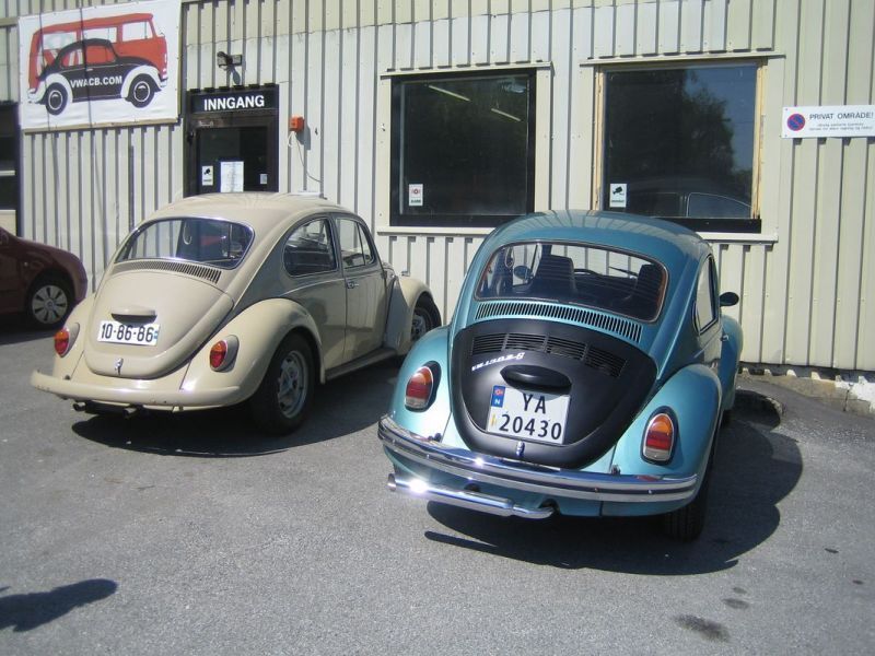

Mye folk som var ute for å mekke.[attachment=3]

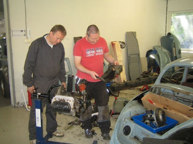

Svein holder på med clutchen, som det viste seg det ikke var noe galt med.  :([attachment=4]

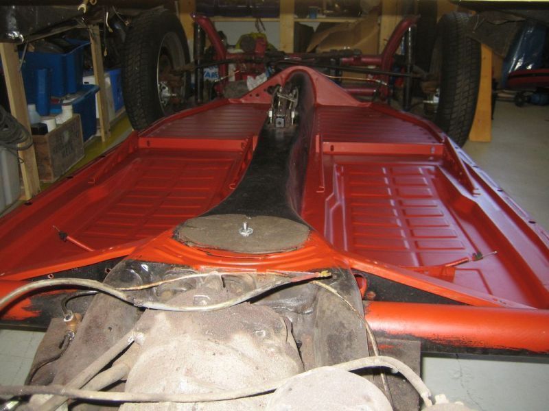

Tistlo har pusset og lakket bunnplaten til Tyttebæret, ble veldig bra![attachment=6]

Vist klutsjen var iorden, kva var då feilen? slakk cluchwire?
Sv: Er det noen på Breistein i helga??
Clutchen hadde fått olje på lamellene av en eller annen grunn, så den sluret. Det kjipe var at da vi hadde skrudd alt sammen igjen, og var ferdige (trodde vi), så var clutchen konstant innkopla. Sannsynligvis har SveinE fått feil deler fra HotShop'en.
Olje på lamellen = Morken svinghjuls simring/skift den. Eller morken simring på akslingen i girkassa/skift den.
Konstant inkobla clutch?? Når motoren stod på golvet? når du monterar trykkplato so strammar jo den seg inn i fjørena og armane vil gå innover.
Justering av cluch er med cluchwiren på sida av girkassa, Når motoren er i.. Det skal vera 1-2cm dødgang på pedalen målt på toppen av pedalen. Men ofte lurt å ha nesten ikkje noko, altso i underkant av 1cm for å vera sikker på att den løyser heilt opp
Problemet er nok at fjær-kransen på clutchen har for liten diameter, og at den derfor tar i den flensen som trøstelageret sitter rundt, og dermed er clutchen innkoplet (dvs lamellene fra hverandre) hele tida. Det var derfor det var  vanskelig å få skubbet inn motoren på plass, vi måtte "jobbe mot" clutchfjærene.
