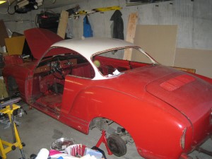

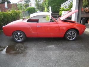

Her er noen bilder av min 1967 Karmann ghia, noen vil kanskje huske den fra treff for noen år tilbake. Bilen har stått i garasjen i påvente av restaurering i en stund, nå er jeg i full gang. Bilen er strippet helt og det som er av rust blir tatt. Akkurat nå står den hos lakkerer hvor den skal fremstå i ny, sort drakt. Får den tilbake i slutten av måneden, gleder meg som en unge... Oppdatering kommer så snart jeg har den i hus.

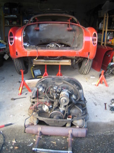

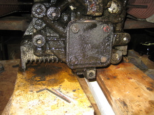

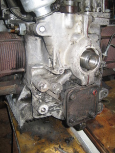

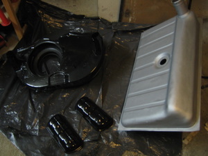

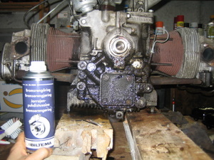

Ikke fått gjort så mye de siste dagene, går mest og venter på å få bilen hjem. Var en tur ut på Solsvik i går, fiikk skikkelig motivasjon for jobbing der. Mye fint samlet på ett sted og et stort utvalg av forskjellige modeller. Artig å se så mange luftkjølte biler samlet her i Bergen.
Har gjort litt med motoren. Den var ganske tilgriset av olje, forsøkte meg litt frem med forskjellige metoder. Bremserens fra Biltema fungerte brukbart, men den beste løsninga var ren bensin. Da løsnet olja veldig lett, og med ei spruteflaske kom jeg til på de trange stedene på blokka. Kjøledekslene ble plassert i en dunk med bensin og rengjort med oppvaskkost. Har også begynt å lakkere tank og diverse deksler.
