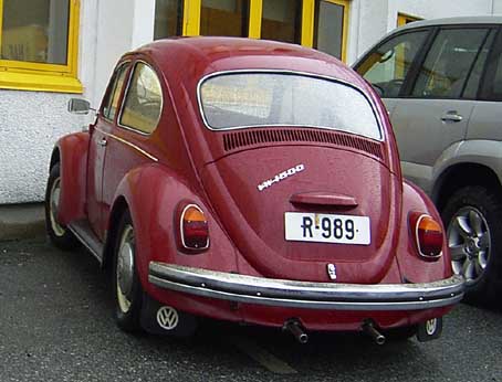

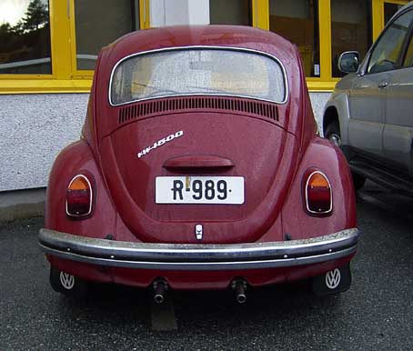

Så ikke så aller værst ut heller... på avstand i hvertfall...
Tok et par bilder ut bilvinduet...
- boble1.jpg (48.63 KiB) Viewed 3823 times
- boble2.jpg (49.71 KiB) Viewed 3818 times

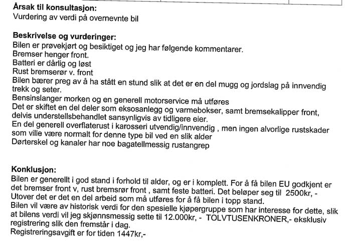

Hadde vært morsomt å vite hvem takstmannen er i dette tilfellet, likte spesielt den biten om "historisk verdi" - som fremstiller oss som tja - spesielt interesserte? Ser jo fin ut langt i fra, men jeg ville for min del kikket ekstra nøye spesielt på kanalene.Fralg wrote: VWACB har fått en henvendelse om noen av medlemmene, eller noen andre vw folk, er interessert i å kjøpe en folkevogn 1500 fra 1969

Jeg har kikka på den idag, og det er en del arbeid på den. Det er smørt tectyl utenpå rusten under, og takstmann sa til meg at hele understellet på bilen måtte sandblåses og så tectylbehandles(og dette koster jo ganske mye). Han hadde fått beskjed fra vwacb at den hadde en verdi på 20-30.000 kr (hvorfor?), men dette mener jeg er ganske urealistisk, slik den står nå. Det er jordslag og fukt i hele bilen, så det er ganske mye jobb med bare å fikse dette. Bilen er nok omlakkert etter tectylbehandlingen, for det var mye rester av rød spraylakk utenpå tectylen. Begge caliperne foran henger, og bremserør må skiftes. Hele metallet som klemmer fast innvendig teppe ved dørtersklene er rustet vekk. Teppene i bilen er ikke fine (fillete og med jordslag), og bør absolutt skiftes. Bilen hadde visstnok stått i en svært fuktig garasje i mange år.

Det han fikk fortalt var at en slik i strøken stand ligger på ca 25000.- og minus for ny lakk, krom, osvSolan wrote: Han hadde fått beskjed fra vwacb at den hadde en verdi på 20-30.000 kr (hvorfor?), men dette mener jeg er ganske urealistisk, slik den står nå.
Med det du forteller blir det da mye i minus

Med nevnte arbeider så er vel 5.000,- en fin pris for denne Boblen!
