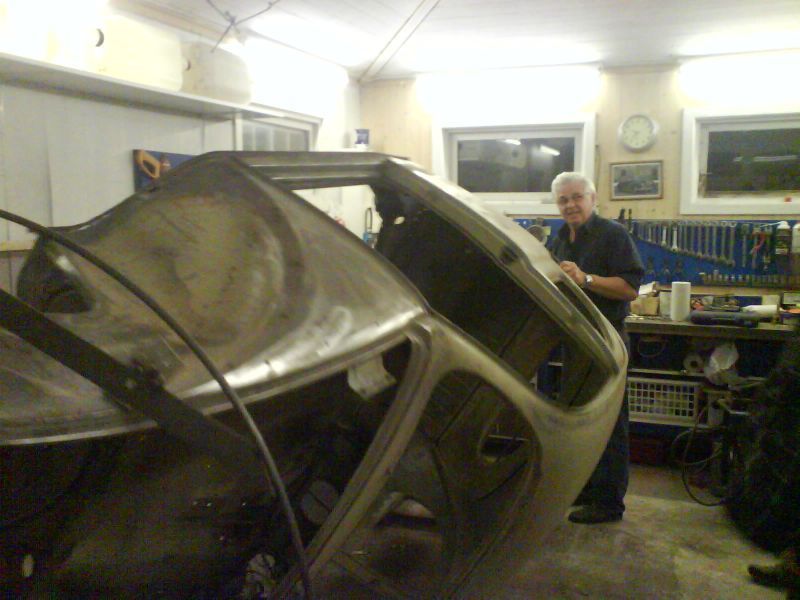

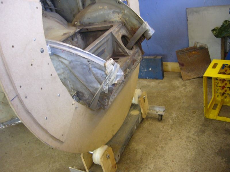

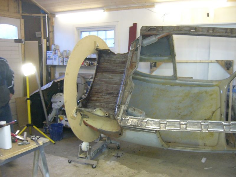

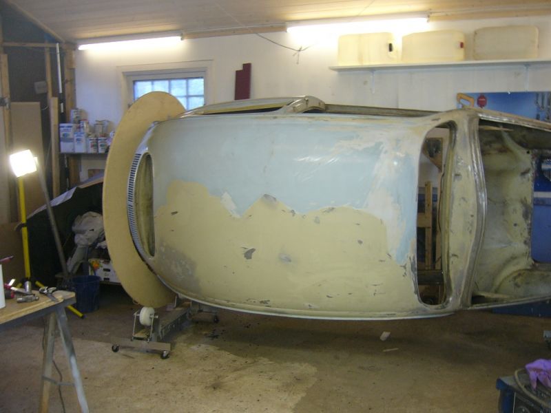

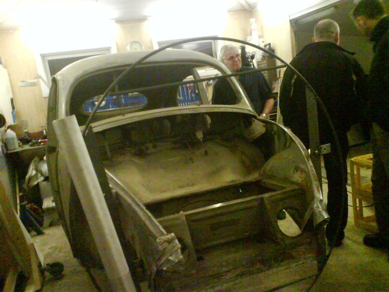

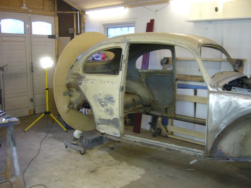

I dag var Solan og meg på en snar visitt hos Rolf;
Denne "rullen" gjør at han kan snu bilen i en hvilken som helst praktisk arbeidsstilling! Genialt. :thup

Men er det brems på den, eller triller den rundt når du lener deg på den?
Sv: Bilder fra Rolf sin geniale "snurre"-løsning
Man måtte bruke litt kraft på den når den skulle "rulles", mendet er ikke noe brems på'n...

En vakker dag knakk sponplatene som holdt bilen oppe, men frykt ikke, Rolf har en løsning!

stilig den der - lurer på hvordan den er tidsmessig å lage kontra en grill.
Noen som vet hvordan Rolf har fått laget slike fine stålringer å tre på bilen ?
hans wrote: stilig den der - lurer på hvordan den er tidsmessig å lage kontra en grill.
Dette lager Rolf sjøl, den mannen kan lage det meste av stål med et sveiseapparat! Her har han sikkert brukt en rørbøyer i tillegg.

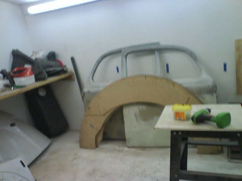

Han brukte vel gjerne spon-smoltringen til mal og bøya til eitpar røyrer etter den og sveiste ? :)
Ein grill bruker du ivertfall 1dag på vist du jobber seint og er nøyaktig..

En genial løsning som roterer veldig lett og fint, supert når en er lei av å ligge å knotsveise under røtne gamle kadaver;)
