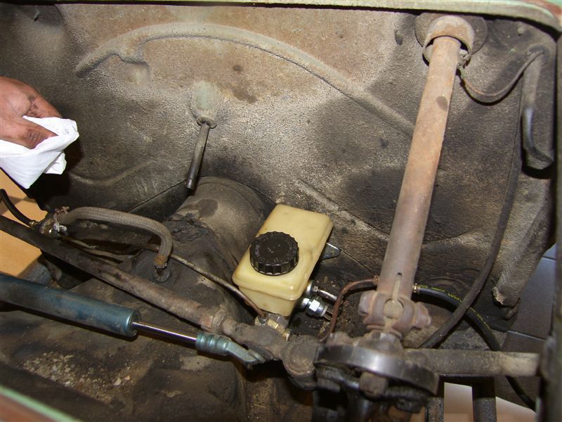

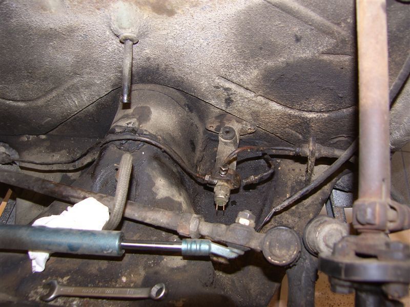

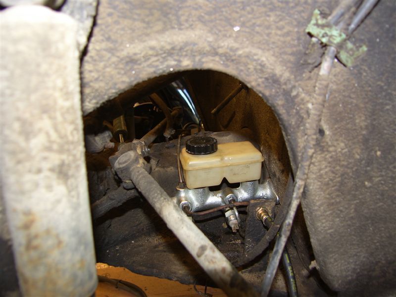

Etter over et år med dårlige eller ingen bremser på 61’en min, var endelig tiden kommet for å få orden på dette. Gutta i JFK stilte opp og Frodes garasje ble for anledningen omgjort til bremseverksted… De fleste bremsedelene på bilen så ut til å ha vært der siden starten, og ettersom jeg hadde handlet inn det jeg kunne finne av bremsedeler fant vi fort ut at tiden var inne for å bytte ut det meste. Hjulsylindre, slanger, bremsebånd, monteringssett, hovedsylinder, bremselysbrytere og bremsevæskebeholder ble funnet frem fra et ganske så rikholdig lager. Det mest radikale som ble gjort var nok at jeg ønsket bilen ombygget fra 1 krets til 2 krets bremsesystem, og som sagt så gjort… Jobben er egentlig meget enkel: Hovedsylinderen passer rett på og alle rørene må bare bøyes litt for å treffe de nye plassene. Det største problemet er å få montert en 2 kammers bremsevæskebeholder men her kan også løsningen være ganske så enkel. En tar en Volv…, ehh, en ATE beholder som ofte blir brukt til et annet bilmerke og monterer den rett på sylinderen. Et par timers jobb var alt som skulle til og bilen var klar til nok en sommer på veien. Jeg har tenkt å gjøre samme operasjonen på Notchen min i sommer, men har lest et eller annet sted at det ikke er plass til bremsevæskebeholderen på samme måte der. Merker tidsnok det når greiene demonteres… Takk til JFK for hjelpen og innsatsen!
