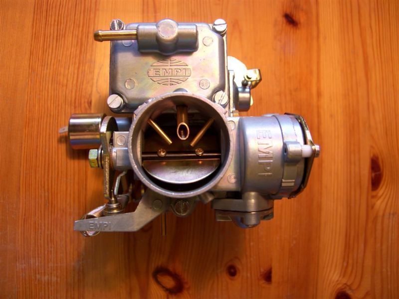

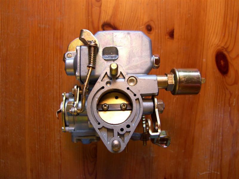

Plukka ned forgassaren på Loffen i går, og sette saman. Er mulig eg har montert spjeldet "ut" (det nederste) feil vei. Kan nokon hugse, eller sjå å sin om spjeldet skal stå med holet mot hovudkammeret og dei to forsenkingane ned ?
Evt ta eit bilde frå undersida av ein forgassar? Eller har eit "exploded view" som viser rett veg ?

Takk for det, men kan google eg og. Problemet er at dei fleste exploded views ikkje viser dette. Har blad meg gjennom ein del sider no, og fann til slutt eit bilde som kanskje viste de eg var ute etter.

Over og under....
- opp.JPG (63.32 KiB) Viewed 1842 times
- ned.JPG (64.95 KiB) Viewed 1842 times
Sv: Solex 34 pict 3
Glitrande og tusen takk for god hjelp (til begge to). Då vert det nok rett i kjellaren
