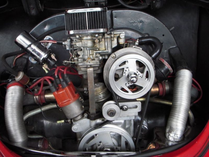

Har ingen erfaring på forum, men prøver å legge ut et bilde av vidundermaskinen...
- Motor.JPG (76.12 KiB) Viewed 3262 times
Sv: 1776 ccm
Ser jo grei ut den! En sentermontert forgasser gir nok mindre effekt enn om du har to doble, så her tror jeg du kan lande på et sted mellom 60-80 hester gitt at motoren er tunet greit og går pent og pyntelig både på tomgang og oppover i registeret. Hadde den vært bygget som en ren racingmotor ville den nok hatt doble gassere? Blir bare gjetning, en tur på rullende landevei vil gi deg svar. Blir jo også endel tap i drivverket, girkasse, aksler osv, som gjerne vil stjele en 20-30% effekt.

Jeg sliter med å få denne motoren til å gå skikkelig. Den kommer seg når den blir god og varm, men før det er den ikke på topp. Har fått justert tenningen, så den mener jeg skal være ok.
Forståsegpåere jeg har snakket med mener det er forgasseren. Dette er en 32/36 DFAV.
Er det noen boblemotoreksperter som har lyst å komme å se på den??

Progressive forgassere som denne er kjent for å være vriene å justere... har selv ingen erfaring med dem, men det står en fin artikkel om forgasservalg i siste Volksworld som er å få på Narvesen nå. Hvis du har tette dyser eller grums i kamre og kanaler hjelper det fint lite om du justerer til du ser mannen med ljåen...
At den først går bra når den er varm tyder på at du har et problem med choken, har du sjekket at spjeld er lukket og åpner seg korrekt? Hvis bilen (og motoren) kommer fra et varmt sted i USA er det ikke usannsynlig at chokefunksjonen er satt ut av drift, de bryr seg ikke alltid så mye om det der borte fordi det som regel er godt og varm uansett.
Står mye å lese her og der på nettet, f.eks. her:
http://www.thesamba.com/vw/forum/viewtopic.php?t=292019
Hvis du har en bosch 009-fordeler (ser sånn ut) kan det kanskje svare seg å bytte til en original med vakuum, og sette på vakuumslange til uttaket?
Her er en tuning guide også:
http://www.webernorthamerica.com/pdffiles/INS-WK551.pdf

Yesss! Godkjent hos biltilsynet. En effektmåling hos NAF viste 58 Hk. Det var akkurat passelig. Ingen spørsmål om skivebremser kom opp. Nå er skilter bestilt hos Lator, og over helgen er det bare å begynne å nyte sommeren. Satser på mye sol.
