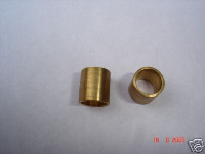

Her er løsningen på de alltid slitte plastforingene som plager Solex-forgasserne!
http://cgi.ebay.co.uk/vw-camper-beetle- ... 1|294%3A50
Med slakk i spjeldakslingen får du aldri justert forgasseren riktig, den trekker falsk luft og den er farlig på grunn av bensinlekkasje. Disse foringene erstatter plastforingene som blir ovale innvendig, uten annet verktøy enn en enkel gummihammer og basic verktøy.
Til info koster en ny Kina-kopi av Solex 34 sånn ca. fra 1500 og oppover...

Bestilte og fekk til 34 pict3. Ingen problem, 110 kroner (?).

Trur det er på alle, og er vell ikkje ein feil, berre slitasje?

Dette er i alle fall vel brukte pengar. Skifta på T2`en, og bilen vart som ny. Anbefalast på det sterkaste.
