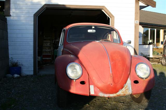

Imellom oppussing av hus og vedlikehold av den orange notchen, har jeg begynt å sette sammen en 67 T1. Den er rustfri og grei bortsett fra en skade på høyre side.Har byttet passasjerdøren og rettet kvartpanelet etter beste evne. Planen er å lage en bil som er perfekt teknisk , men med original slitasje utvendig. Ikke akkurat rat-look, men noe  i den retningen. Ellers skal den få en 1915 motor, puma forstilling og 14" felger. Ihvertfall er det planen nå.

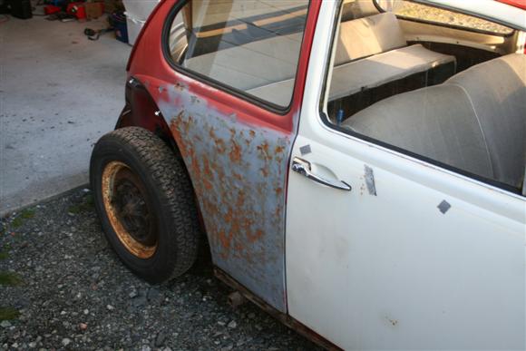

skade

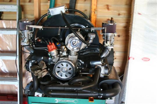

motoren

Dette må jo bli bra! Noen specs på motoren?
Sv: 67 T1 prosjekt
Hei. Specs på motoren er i grove trekk: Full flow AS21 blokk, 94mm mahle sylindersats,balansert 69mm veiv m/lettet 8 pin svinghjul, std råder, engle 110 cam, m/dobbel trust camlagre, std topper med 40x35,5 ventiler, 009 fordeler, 2x44mm weber, A1 sidewinder 1 5/8 merged eksos og sikkert en del til jeg har glemt. Alle deler er nye inkl. deksler og dynamo, skruer, mutre, osv. Litt spent på hvordan den går da jeg ikke har kjørt den enda.
