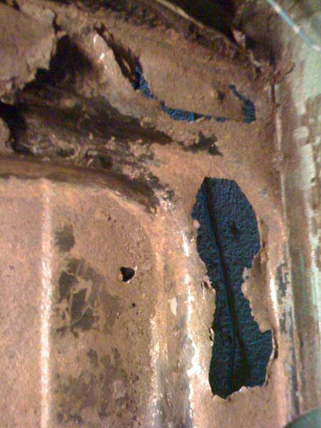

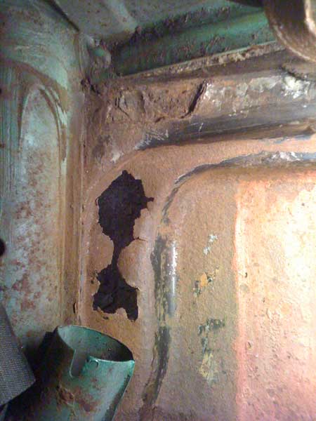

Får vel oppdatere litt her, går i rykk-og-napp på denne vognen: Forleden kveld fikk jeg besøk av Arne, Svein og Tommy. Montering og lufting av bremser sto på programmet, og det ble jo bra det! Takk for hjelpen!
Det som er gjort innimellom er nå:
- motor tappet for olje og tatt ut for bytting av varmepotter (thks, Sune) og nytt eksosanlegg (thks,Tommy).
- sveist opp hullene i varmepottene.
- Skal ha på ny coil, stifter, rotor, plugger, filter, slanger, olje, etc.
- bremser demontert og byttet bremsebånd bak, ankerplater rustbehandlet og justeringer smurt opp med kobbergrease. Tromlene var veldig bra, en lett omgang med grovt sandpapir frisket opp bremseflaten. Bremseslanger og ytre rør nye.
- Skivene fremme var også bra, men Girling-caliperne satt fast. Skiftet til et sett jeg hadde liggende med sgs. nye klosser. Bremseslanger og ytre rør nye også her.
- Tok av stigtrinn for inspeksjon og fiks på kanalene. Ser generelt bra ut, heldigvis.
- seter og matter tatt ut, bunnen ser bra ut!
- Sveist hullene i kanal og bunn, rustbehandlet med Brunox og Bengalakk. Fjernet gammel asfaltplate og børstet rent før Brunox/Benga.
- Har tatt (brekt!) av jekkfestene, var ikke mye de hang i, gitt.
- Demontert bakelittrøreren og varmerørene under baksetet for å komme til med utkapping og innsveising av nye bakre hjørner av dørken.
- Litt å jobbe med:
