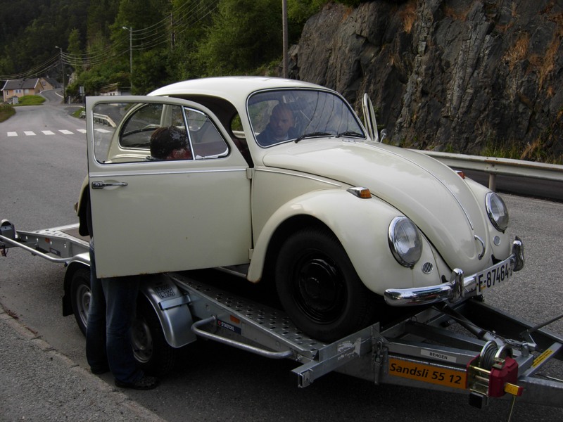

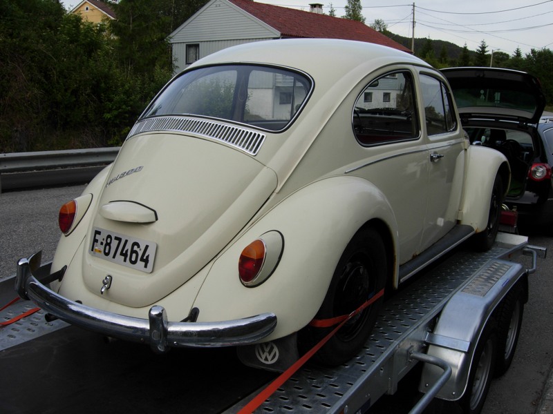

Et par bilder fra da Jon T og jeg hentet den hos tidligere eier.
bak 24 jun 08.jpg (114.89 KiB) Viewed 2372 times
fremme 24 jun 08.jpg (128.93 KiB) Viewed 2367 times
