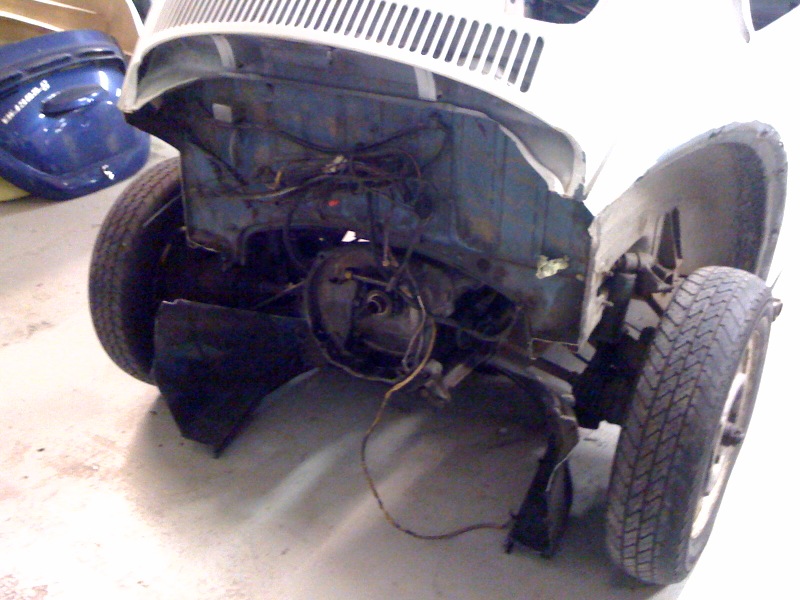

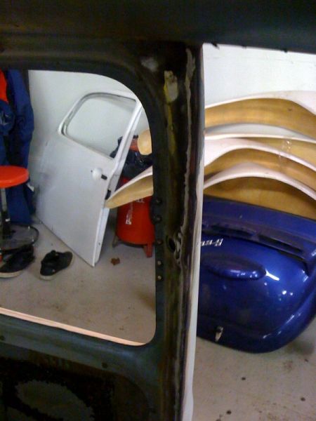

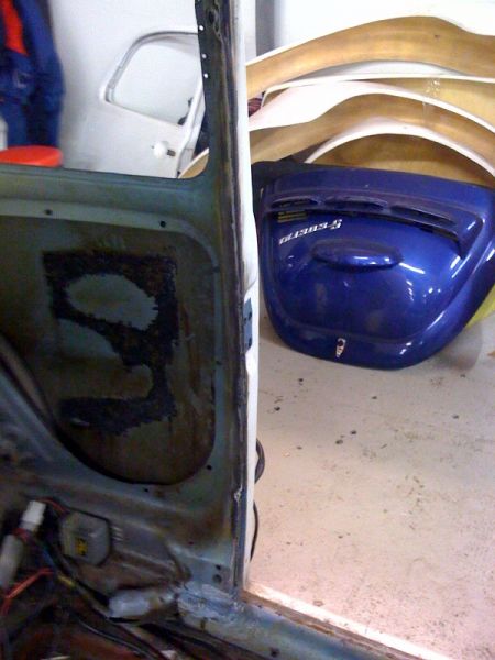

I forrige veke vart falsen på innsida av b-stolpen fjerna på venstresida. Det skal gjerast mykje for å få bilen så clean som mogleg innvendig. Idag byrja sveisinga, og det gjekk greit! Blir jo litt puss og sparklearbeid, men trur det blir bra til slutt. Blir nok litt prøving og feiling med tinn etterkvart
Eit par bilete frå dagens økt (iPhone er IKKJE noko kameratelefon........)

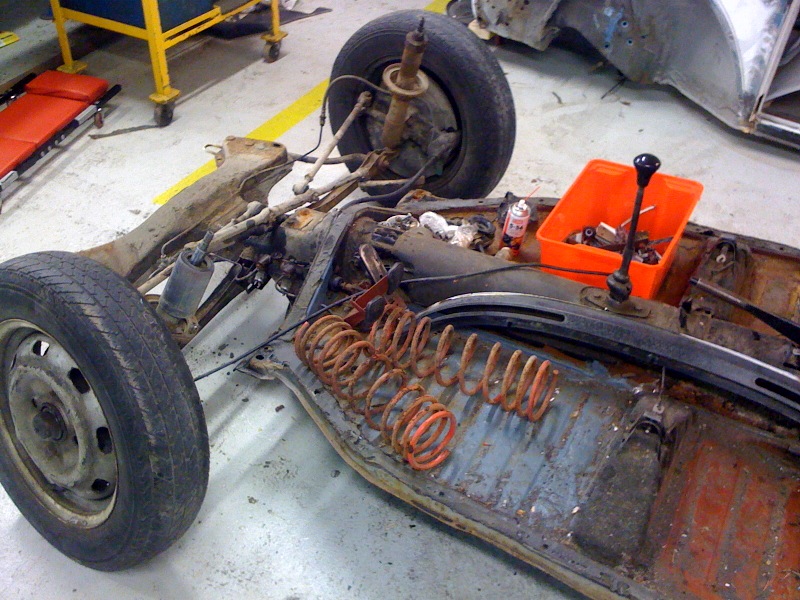

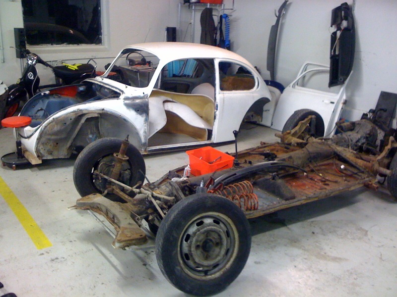

Då er splittinga gjort!
Var ikkje noko å lure på eigentleg. Med god hjelp frå Kristian, Alexander og Jonn-Stian gjekk det veldig greit. Ser fortsatt nærmast rustfritt ut, men har funne eindel plassar som treng litt stell, og som eg ikkje hadde kome til elles. Karroseriet hang ikkje spesielt godt fast heller. Allle skruer løsna greit, og det blir vel ikkje så lenge før understellet går til sandblåsing. Skal plukkast heilt ned fyrst.
Litt bilete:
Litt bilete:

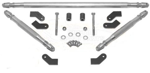

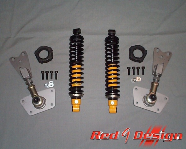

Har byrja å studere ulike løysingar for hjuloppheng/bremser. Har veldig sans for løysingane til Red9design, men dei leverer ikkje godkjenningspapirer. Kerscher leverer og coilovers bak, men også utan godkjenning. Red9 sitt sett er dessutan fullt justerbart og inneheld ombyggingssett for å erstatta torsjonsfjæringa.
Red9Design:
Ved ombygging til coilovers bak anbefaler Kerscher eit avstivingssett, det er det ikkje snakk om hjå Red9. Det verkar fornuftig, så ein kombinasjon av desse (eller Red9 + eigenprodusert) blir nok løysinga.
Kerscher Tuning
Framme blir det eit vanleg coiloversett frå ein av dei (truleg Red9) + div. forsterkningar/avstiving.

Her går da jo so da grin! Alltid godt å veta att du vert kvitt ALL rusta, no som du har delt bilen!
Ser ut som det er noko rust på bunnplata ved venstre jekkfeste?
Sv: Geirs garasje -GSR-
Trur det er bilete som lyg. Det er nokre felt med blank "masse" som ser ut som rusthol på bilete. Men sjølvsagt er det litt her og der. Men på ein bil frå 73 vil eg hevda dette er nærmast for rustfritt å rekna. Tynn plate under batteri og noko dårleg sveisearbeid i innerskjermane framme. Elles beldig bra!
Det ombyggingssettet fra Red 9 design var nydeligt. Likte patenten for ombygging fra torsjon til coilover. Må jo ha det selv, men Airkwld sin løsning var bare å fjerne torsjons stavene og beholde torsjonsplaten.
Syntes det var en litt kjiip løsning. Eneste var at prisen på Red 9 var 245£ mens Airkwld sin løsning var gratis. Må tenke litt her.
Kim

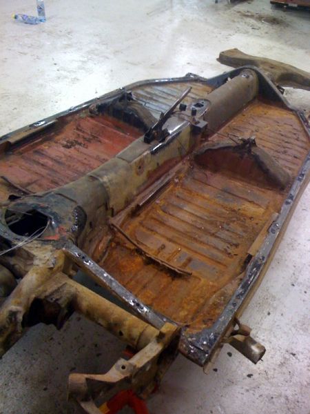

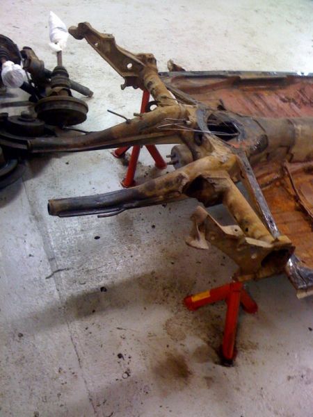

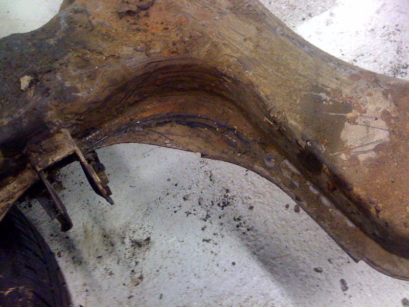

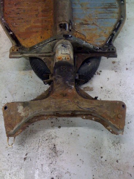

Då er botnen plukka frå kvarandre, og snart klar for modifisering. Skal få vekk all tectyl/støydemping og fjerne jekkfester, seteskinner/låsemek. + litt anna dill. Har byrja såvidt å grovrette litt bulkar. Framleis ingen rust! Ikkje noko å snakke om iallefall. Denne bilen er utruleg bra!
Har ikkje hatt (store) problem med ein einaste skrue! Bestiller likevel alt eg treng frå volksbolts.com til monteringa. Dette skal bli som nytt!
Litt bilete må til:
Litt bilete må til:
Dette ser jysla bra ut!
Til å fjerna dei gamle asfaltmattene er det bra å bruka eit halvkvast stemmejern/hoggjern, gjerne breidt. Og briller for den asfalten er hard og pruter overalt. Også kjem du til å oppleva kor flott orginalfargen på botnplata er under asfalten
