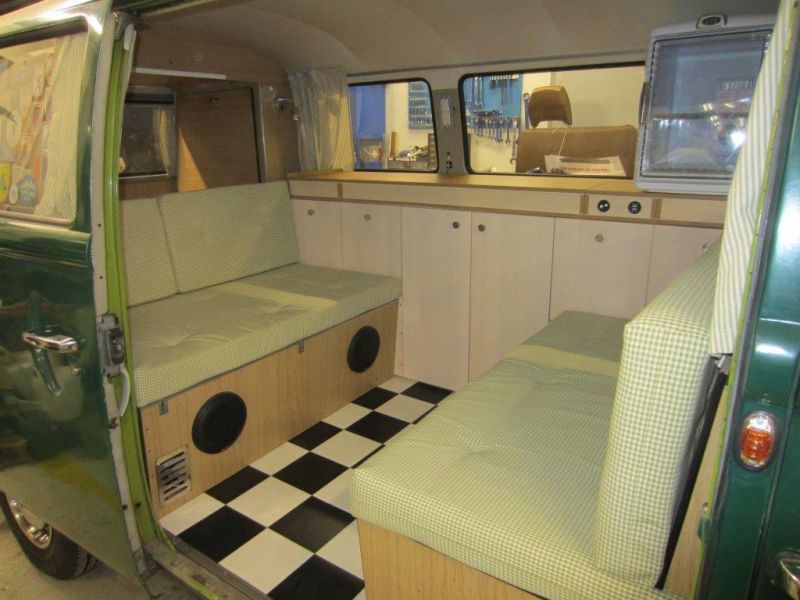

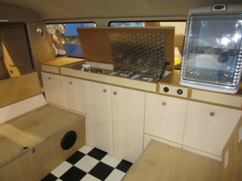

En god stund siden forrige oppdatering her... Har fortsatt med interiøret og litt elektrisk.

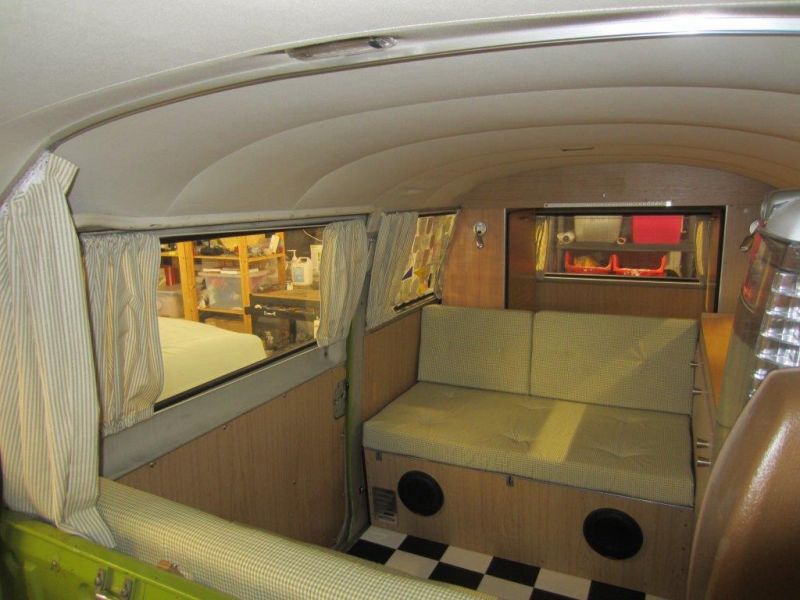

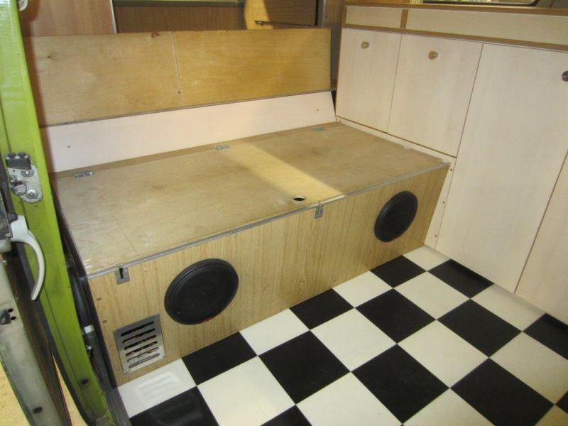

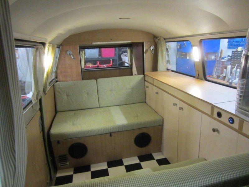

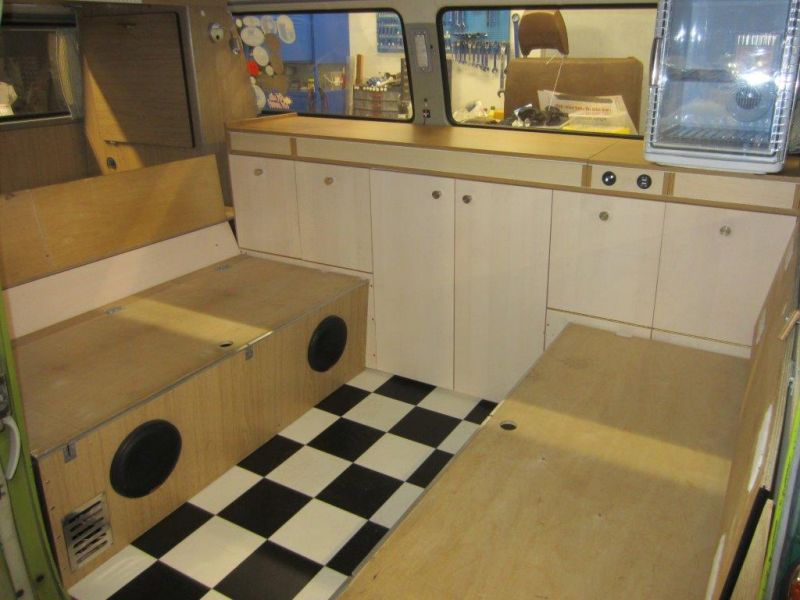

Benkene måtte tilpasses litt i bredden, men så lite at de fortsatt er like brukbare som før.
Stereoanlegget er fortsatt fremme i dashbordet, men høyttalerne er montert i bakre benken - håper det funker.

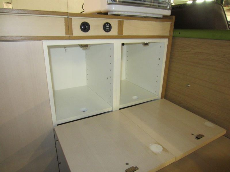

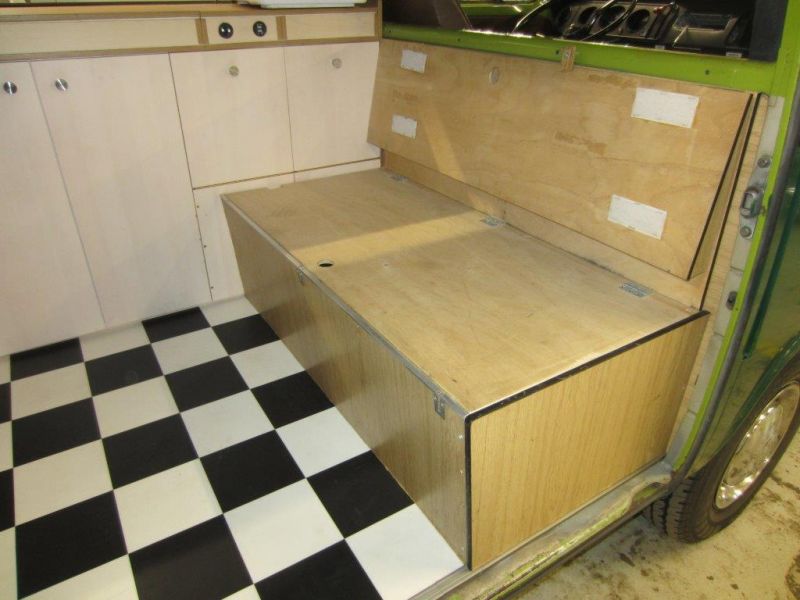

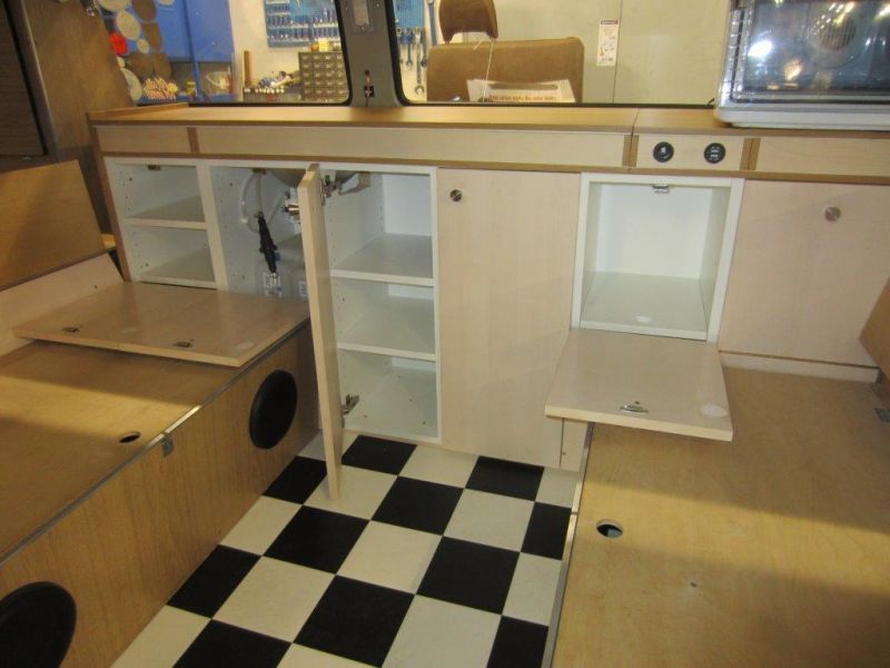

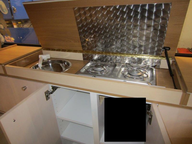

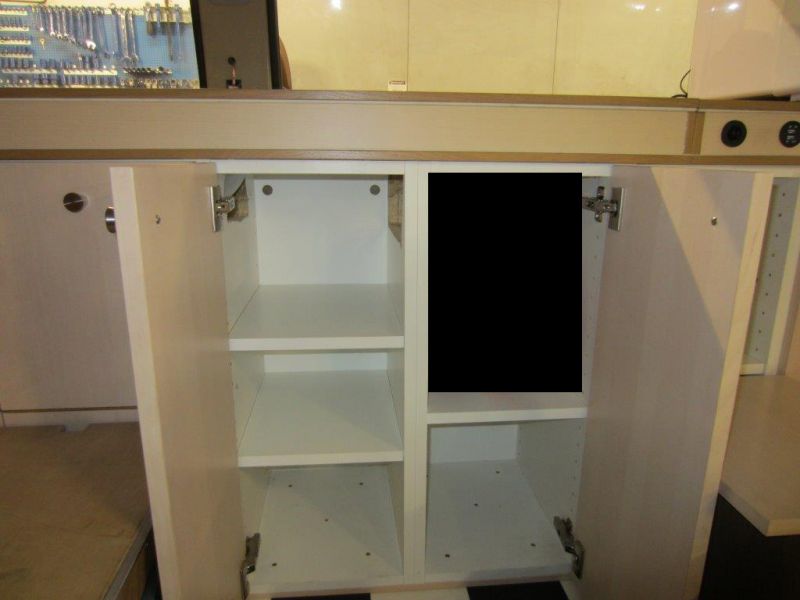

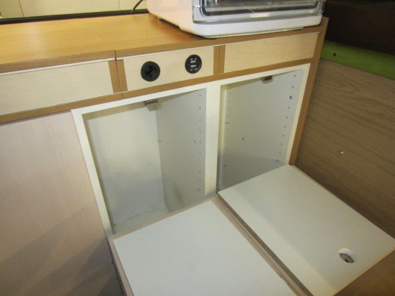

Kun de to midterste skapene har dører som åpner vanlig vei, de to i ytterkantene er kappet på midten og åpner på tvers.

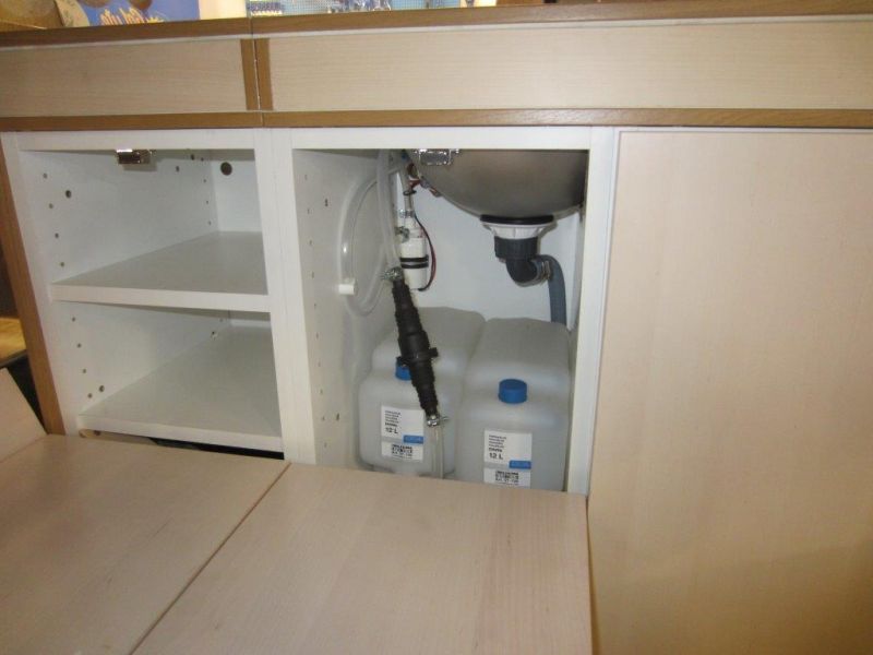

Et med litt stuerom over bakre hjulbue, og vasken, vannpumpe, vanntanker og avløp i det neste skapet.
I høyskapene i midten er det stuerom og gassflaske, undersiden av koketoppen ligger i toppen av disse skapene.
[attachment=9]
[attachment=10]
De to siste åpnes som de to første og der er det stuerom under hyllene.
[attachment=7]

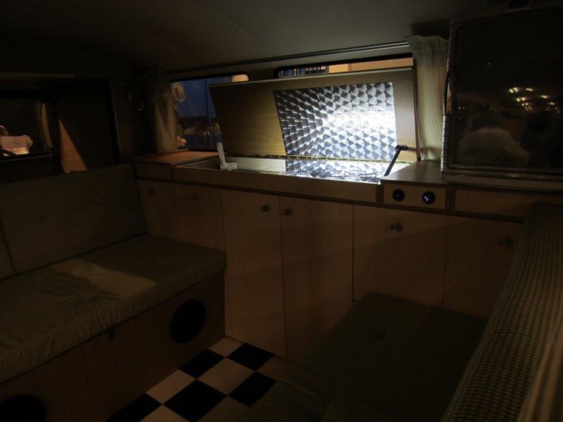

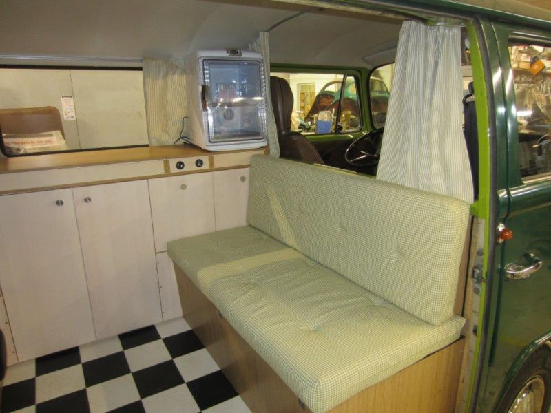

Og slik ser det ut på avstand med lokket oppe, kjøleskapet har jeg hatt lenge og er festet i topplaten... av sikkerhetsårsaker... :)
[attachment=8]

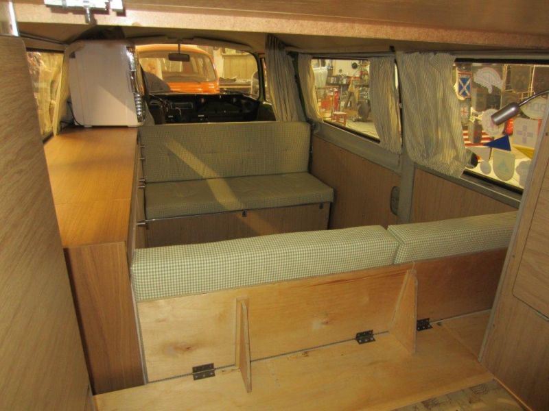

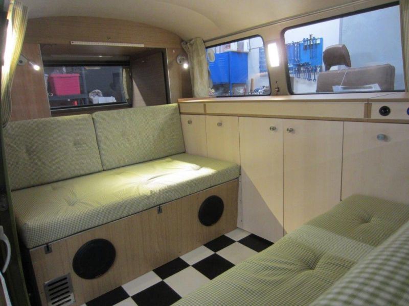

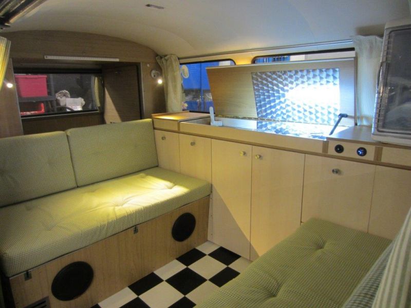

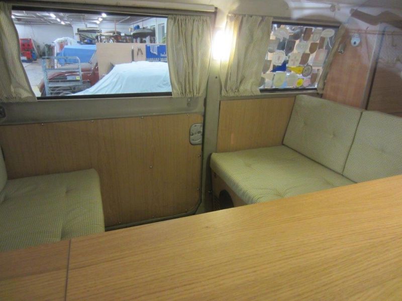

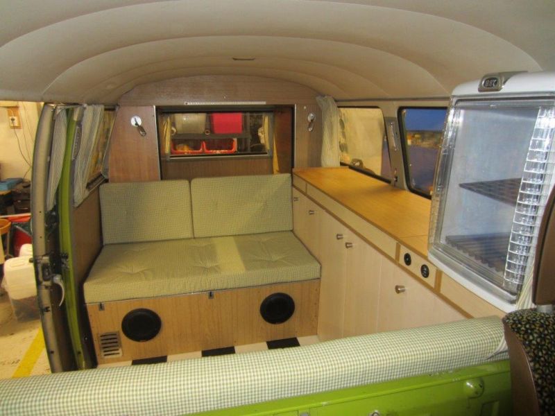

Min kjære mor har alltid sydd, og da er det jo naturlig å henvende seg til henne når puter og gardiner skulle på plass i ny drakt...
Rutete puter og stripete gardiner i samme stoffserie...
Et ekstra batteri er montert baki, og en regulator som automatisk switcher ved lading og bruk sikrer at det alltid er startstrøm på hovedbatteriet.
Noen lamper, strøm til vannpumpe og kjøleskap samt til strøm/ladekontakter av sigarettenner- og USB-utgaven.

Litt usikker på den propanflaske plasseringen din. jeg vet at i noen land vil det være ulovlig å ha den slik. hva reglene er her til lands vet jeg ikke
i bobiler er gassflaskene lokalisert på utsiden av bilen i rom som er tette mot innsiden av bilen og har som regel hull i bunnen som gassen skal kunne sive ut.
jeg hadde nok skjært i siden på bilen og laget meg rom med luke, men nå er ikke jeg helt i vater ;)
keep up the good work  :thup
Sv: 1977 Rico-Camper...
Sant det hans, skal minst være lufting i bunn pga egenvekta på propan.  ;)

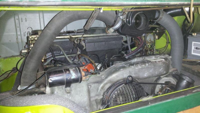

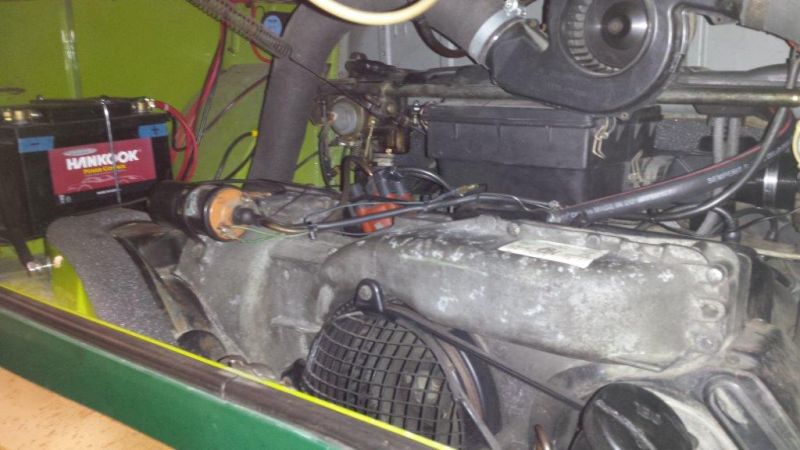

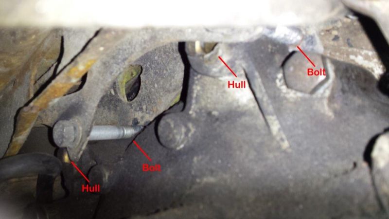

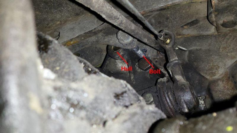

Det har ikke skjedd så mye synlig siden sist, men jeg har fått girkassen på plass… den hang bare etter nesekonen og motoren.
Ja den var faktisk helt utav de øvre festene, og hvor lenge det har vært sånn vites ikke... ei heller om den er blitt kjørt sånn over tid.
Bilen var nesten klar for EU-kontroll, så da så det litt mørkt ut for den nå i høst en liten stund. Så da ble det innkjøp av girkassejekk, og bruk av den og en vanlig jekk med bilen på løftebukken.
Takk til Kristian og Henrik for god hjelp til å få festet den skikkelig! Ja, det gikk faktisk unna på 10-15 minutter med tre mann på saken :thup

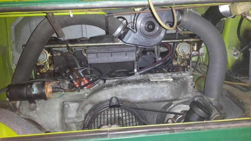

Ellers har motoren fått ny olje og nytt oljefilter, nytt luftfilter og nye bensinslanger samt nye slanger til varme og luft.
Pakningen rundt motoren, som bestod av 10-12 biter morken skumgummi er også byttet ut med en i riktig materiale og form.
Så er det ordnet opp i det elektriske på motoren, mye dårlige plugger og ledninger. I tillegg er et ekstra Camping-batteri montert, dette sammen med en switche-regulator (for lading og bruk) mellom batteriene og 2 hovedstrømbrytere.

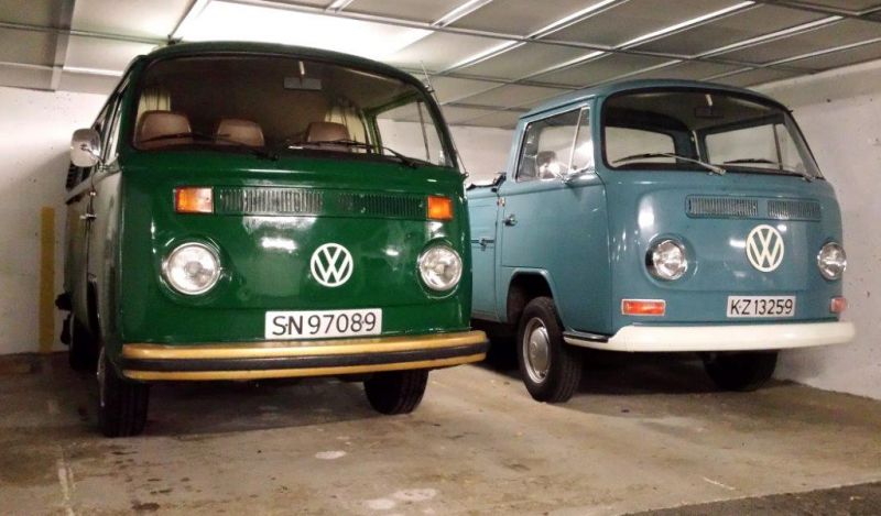

Men, på tirsdag var bilen innom SnapDrive i Åsane for EU-kontroll... og det gikk veldig bra! Null å bemerke var en bra attest å få før vinteren setter inn.
Det betyr at både Pickup'en og Camper'en har fått tillatelse til to nye år på veien denne høsten og det ble feiret med litt nærkontakt mellom Bay'ene mine noen timer i garasjeanlegget hjemme...
