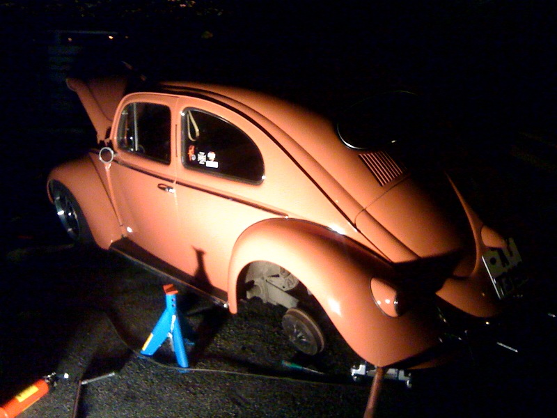

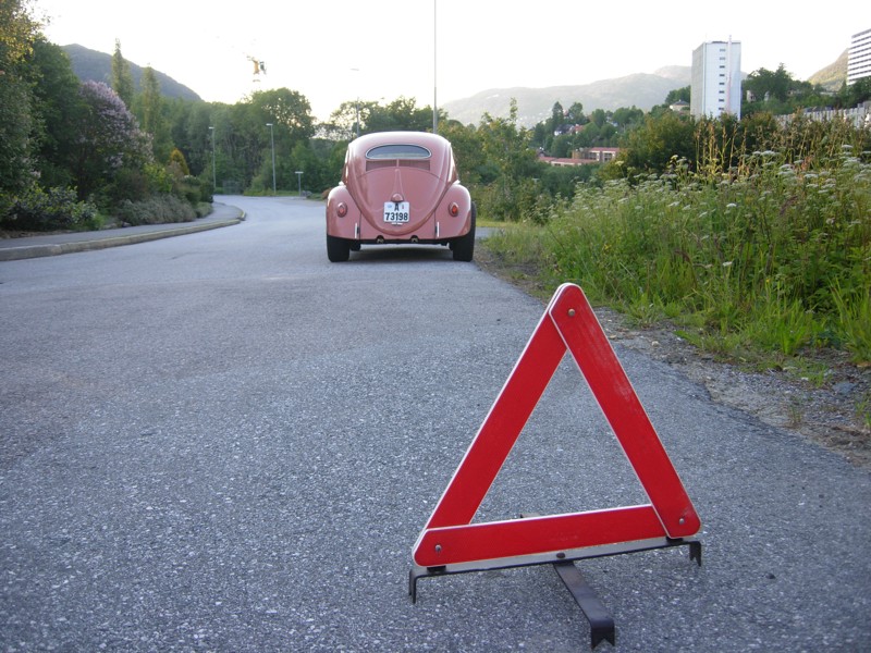

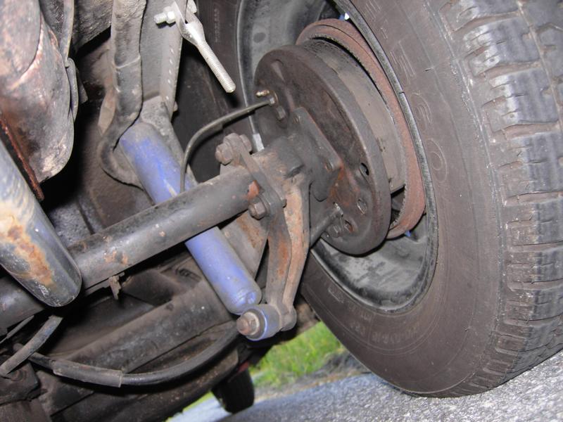

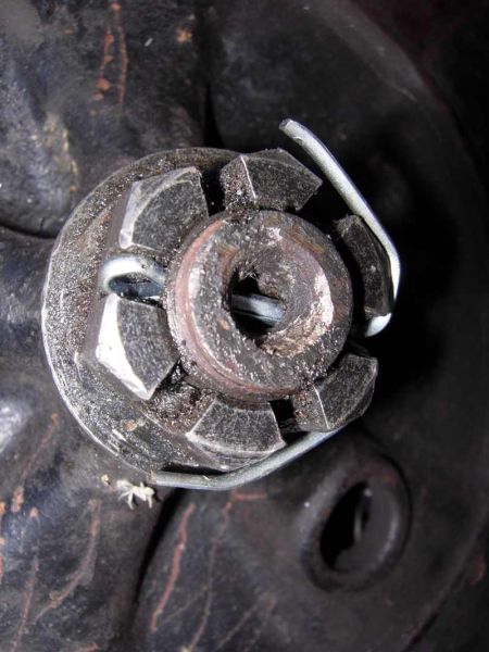

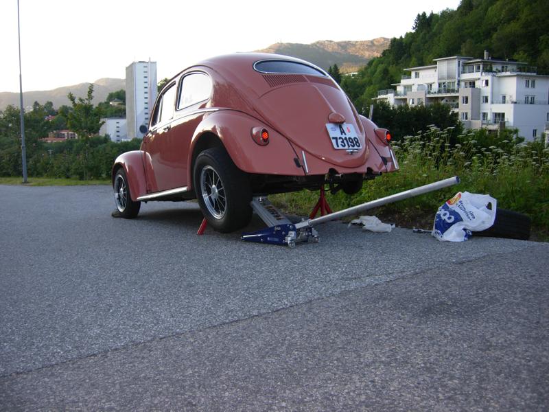

Til og fra jobben om dagen. Oppdaget plutselig nedover sjølinjen fra Lagunen at den var litt vinglete...
Fra jobb om ettermiddagen på vei fra kontoret så ble det plutselig VELDIG vinglete. Prøvde bremsepedalen, men der var det null respons. Klarte heldigvis å stoppe med brekket.
Tok en tur inn om kvelden og satte på ny hjulmutter.
Bevis på at splinten nå er satt på plass. Verd å sjekke for alle som planlegger å kjøre på tur i sommer!

Det der gjekk jo på håret!! Takk for påminnelsen! Den splinten er der ikkje utan grunn!

Trodde alle husket på splinten etter Stivikk historien noen år tilbake!
Det er ihvertfall ETSET inn i min hjerne.. Sikkert i jon sin og, da det var han som plutselig fikk en flygende BRM m bremsetrommel mot seg i 80kmt.. hehehe. Bra du fikk stoppet Erik!

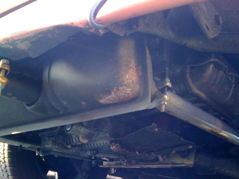

Hvis noen leste denne tråden i fjor før SCC, så husker de kanskje at jeg lakket eksosanlegget med ovnslakk. Så lenge varer det:
- eksos 1.jpg (28.41 KiB) Viewed 7988 times
- eksos 2.jpg (28.91 KiB) Viewed 4337 times

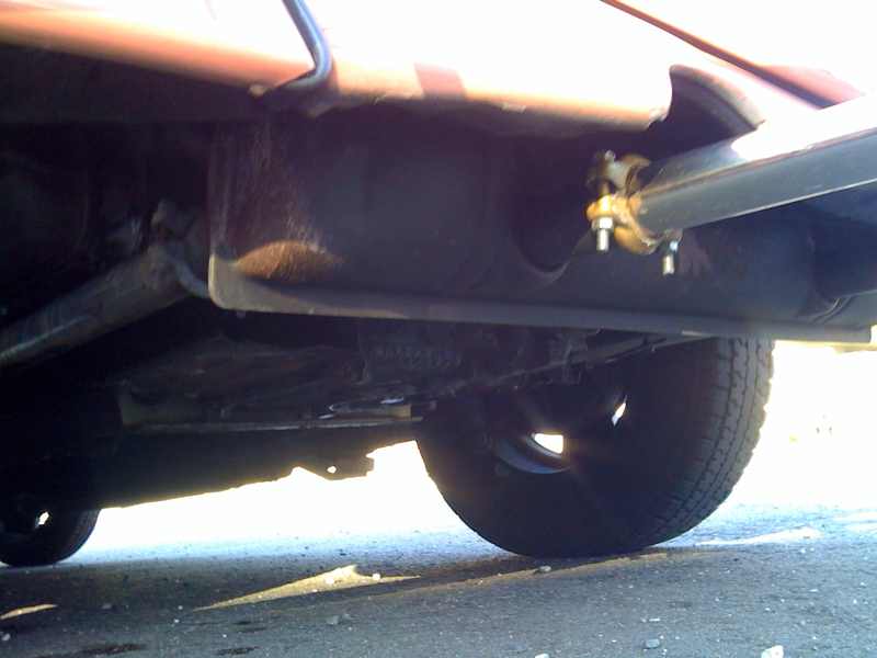

Tok en testtur i ettermiddag sammen med 6 åringen min. Vi fikk ikke start med det samme, men oppdaget snart at tanken var tom. Burde ringt en bjelle allerede da. Fylte på og kjørte til skobutikken for å kjøpe årets første par med joggesko størrelse 32.
Når vi kom ut av butikken var det en stor bensindam under bilen. Fikk tauehjelp av min far, og begynte å lete etter lekkasjen når bilen kom hjem. Morkne slanger under tanken er trolig årsaken, men det ser ut som om mye av bensinen rant ned rundt bensinrøret og inn i tunnellen framme, og gjennom tunnellen med utløp bak. Det drypper fortsatt bak etter en prøvetur, men forhåpentligvis er det bare resten av bensinen som ligger og skvalper i tunnellen som renner ut. Får sjekke tanken i morgen også.
Takk til Pål for lån av ferske bensinslanger!
