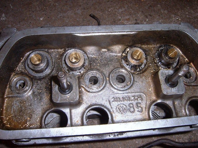

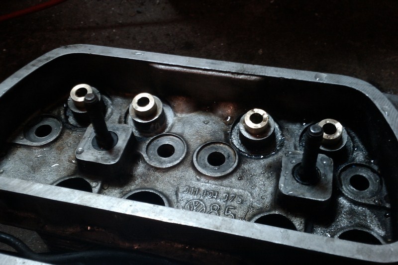

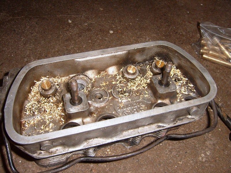

Har vært borte noen dager, og ble rastløs uten godbilen når jeg kom hjem. Så jeg borret opp de gamle styringene nesten gjennom, må bare få presset ut restene av de gamle og inn de nye styringene nå....
[attachment=1][attachment=2]

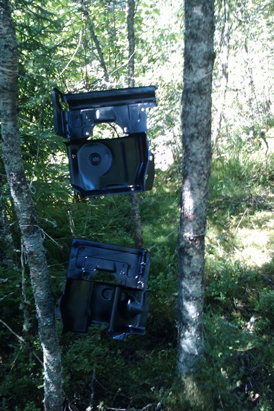

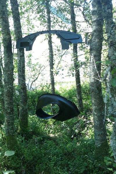

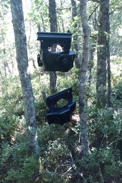

Alt av kjøleblikk er nå grunnet og klar til å sprayes. Noen forslag til freshe farger? Gul, brun, turkis eller mosegrønt? :thup

Luksus med stor privat lakkboks (les: skog):
To strøk grunning og 4 med varmefast lakk, burde gjøre susen :thup

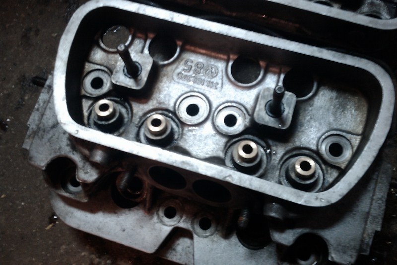

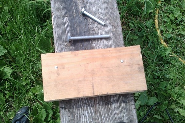

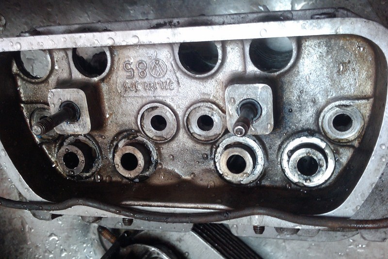

Da er alle gamle styringer ute og nye inne.
Verktøyet ble til slutt selvlaget, verden ville vært et bedre sted med mer 2x4-mekking ;D
