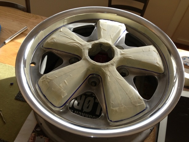

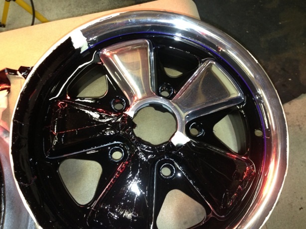

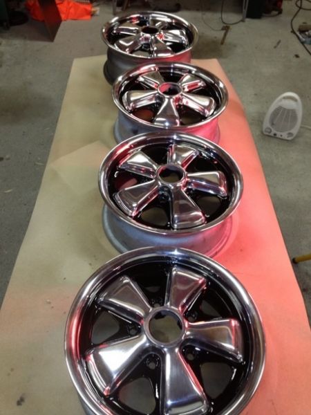

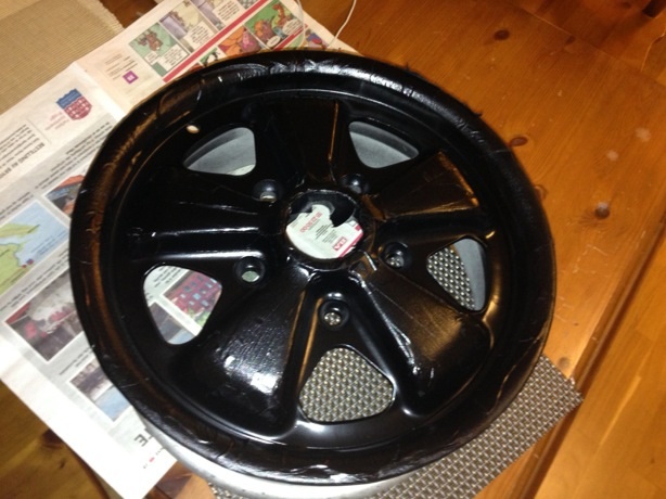

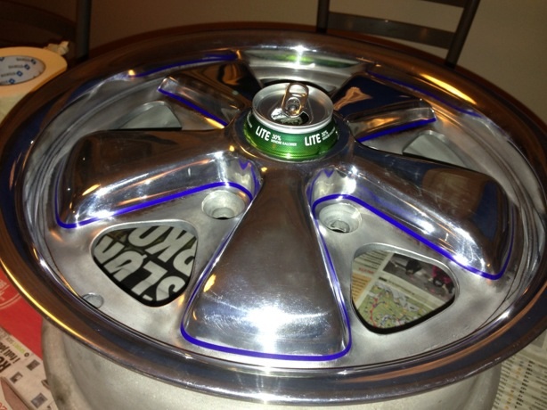

Et lite sideprosjekt i helgen: lakkering av Fuchs . Skal restaurere et sett med deep 6 Fuchs senere så jeg har øvet meg på et sett med 14"x 5,5. Gikk for maskeringsmetoden fremfor å helle de fulle av lakk så får vi se hvordan de blir. [attachment=1] første maskering. [attachment=2] Mer maskering. [attachment=3] lakkert base. [attachment=4] fjerne maskering etter klarlakk. [attachment=5] Ferdig.

Ja det gikk jo fort! Er vel lagt ned et par timer på de felgene der.

Ja. Den store jobben er sliping og polering. Maskeringen gikk forbausende lett, selv om det tok sin tid.

du som driv so mykje med den typen felgar, du får laga deg ein form til "eikene" som du kan legga på som maskering.
Sv: Prosjekt født 4 juli.
Har tenkt tanken på å  lage form, men det var ikke så vanskelig å maskere. En form må også være temmelig tynn for ikke å lage  " skygge" i lakken.

Steika flotte hjul! Senterkoppen var en ny vri :thup
