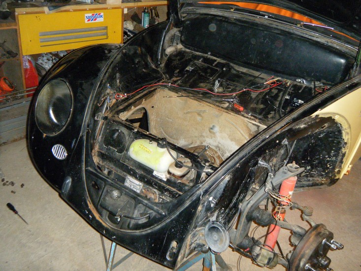

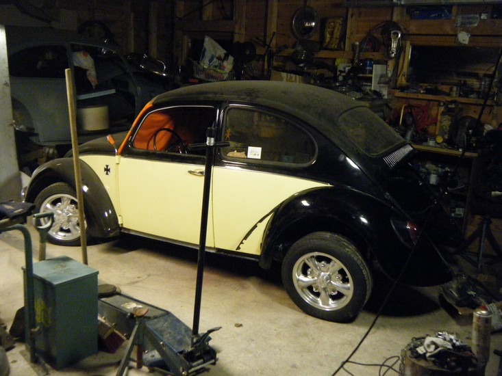

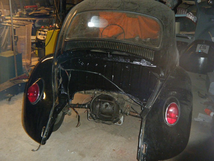

Montering!! :) skrudde fast støtdempara, z-stag og so heiv eg på bakskjermar og hjul og fekk bilen ned der han høyrer heima
Ledningar laga te baki motorromme. Ledningen bak til startar måtte skjøytast på pga an plassering av holet i nye brannveggen

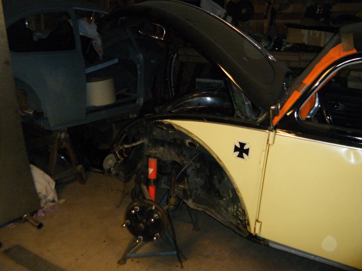

So var da berre te å begynna i hin enden.. Opp på bokk og av med skjerm(ikkje fleirtal..) Panseret hadde gått i vranglås, men klarte å overtala da omsider..
Ser ikkje so alller verst ut på denne sido då(?)
Sjølvsagt ei skrua som absolutt ikkje har tenkt seg ut.. heldigvis var da ikkje stoppskjeva bak ho så skjermen gjekk rett av. Legg merke til att da faktisk e lite rost på kanalen her!

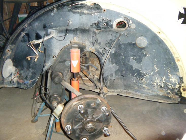

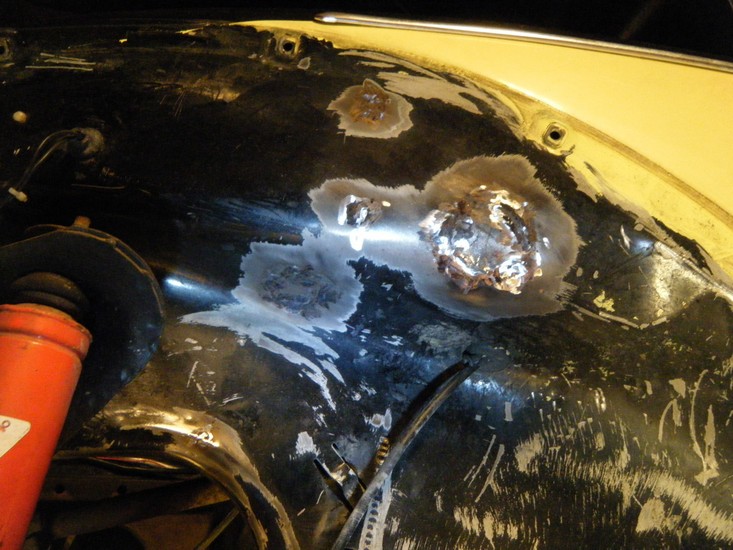

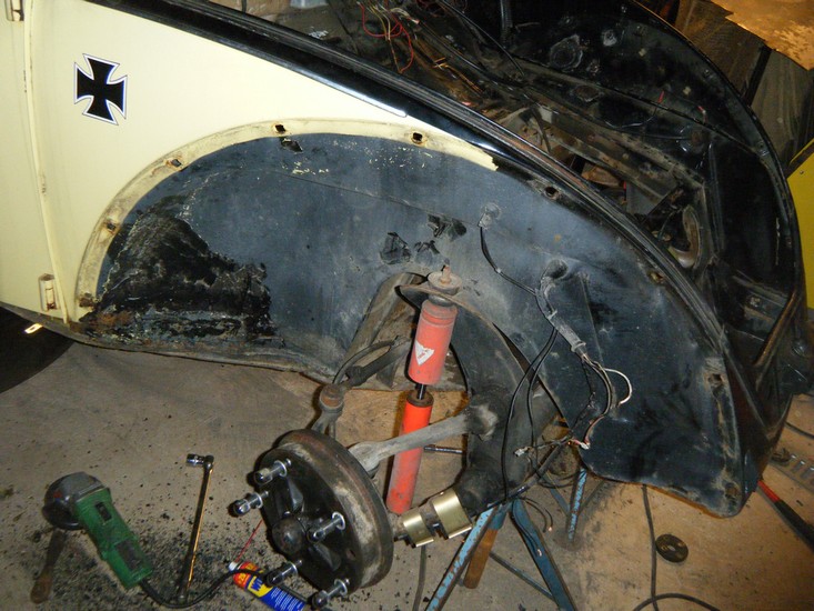

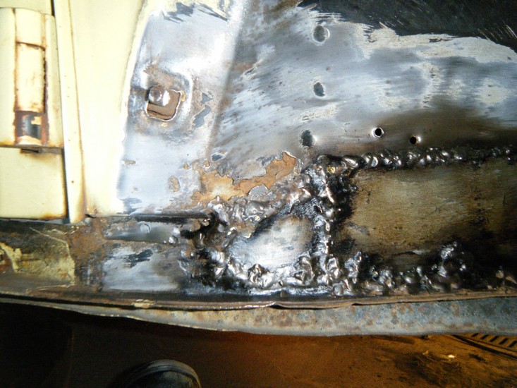

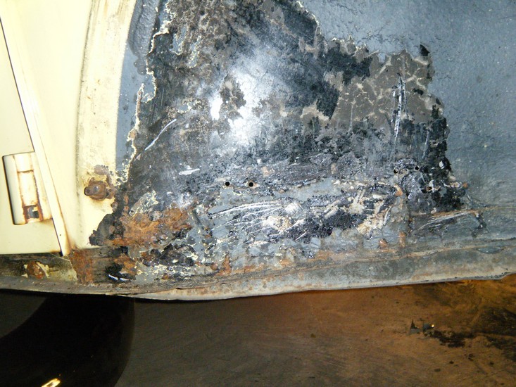

So dokkar jo problema opp........ heile høgre innerskjermen manglar ALLLLE sveisemuttrane1 >:( >:( Ein eller an idiot har klart å røska alle ut og so erstatta dei med laus mutter på baksida, som betyr att da e ganske so mykje arbeid å få av ein skjerm... for å gjera vodt verre so har han løken tatt sveist ein bolt på ei plata på dei to nederste hola, som er satt inn på baksida og punkta fast via to hol. Dei to punkta ryk og alt går rundt på baksida(som du ikkje kjem ned til) Klarte å lura av den eine men den nederste spinner fritt rundt på baksida.. men vinkelsliparen skal få orden på da.. Og her kan da nevnast att kanalen e lappa å herja på med so da kan vetta meir arbeid her
Tanken måtte ut.. har ikkje tenkt å sprenga vekk bil og garasje heller :) Tanken var jo nesten full so eg måtte henta ei pumpa og tømma over tanken til ei syrekanna sånn att eg i da heila tatt klarte å lirka opp tanken, her ser me og att all tectylen e vekke frå venstre innerskjem. Kan og legga til att rundt på dasjbordet og innerskjermane e da Masse unødvendige hol som er tetta enten med tape eller lim eller ikkje.. trur eg skal ordna opp i da og ja

So igang med heksekunst på kanalen.. på tide å verta kvitt skiten. Legg merke til att da e bort hol i innerskjermen.. INGEN grunn til da ??? bak teppene var da masse sand..

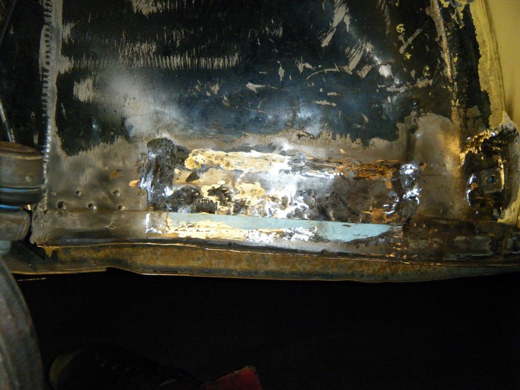

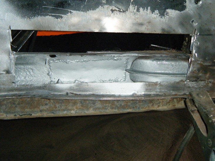

Sinkbelagt(etter å ha spadd ut all sanden og rosten
Forsegla :)

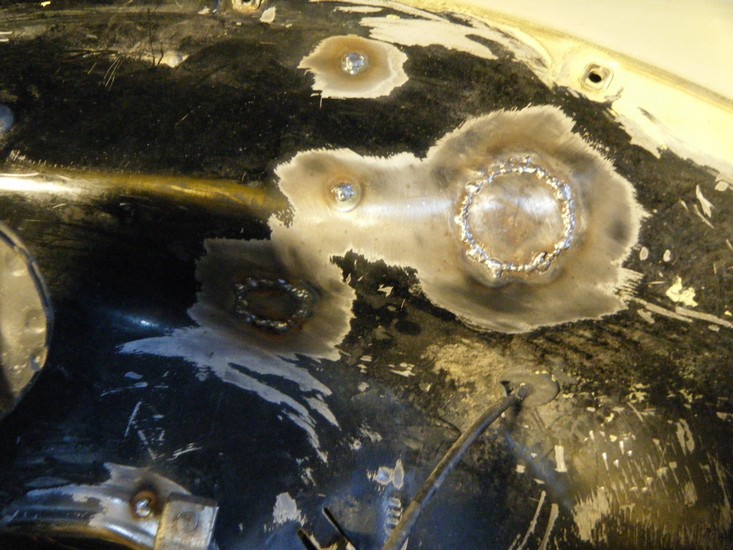

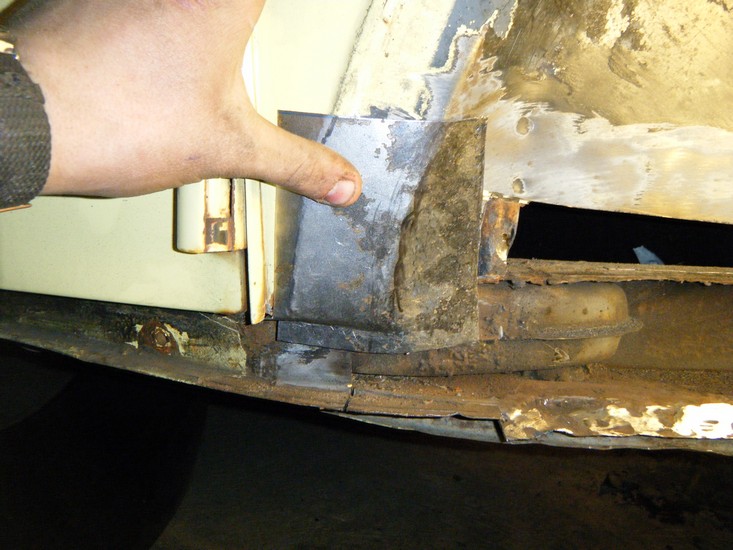

Da va ikkje håp fø dan skjermskruo.. so var berre å skjera ut problemet.. forresten heile "rommet" inni her var FULLT i sand og drit.. spadde ut ca 3 desiliter med mold og sand..

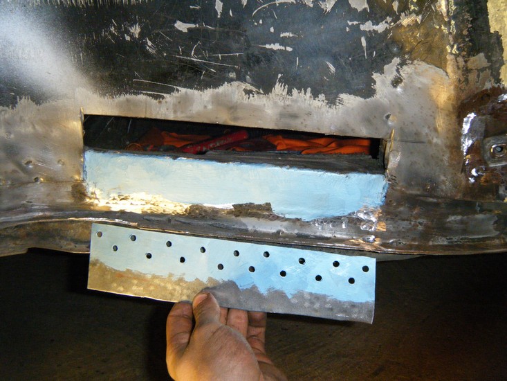

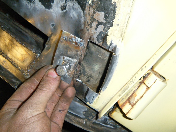

So springa ut å snjoen å vassa rondt novi og klyppa ut ein bete frå einlan bil og med litt justeringar so endar ein opp med ei heilt rett plata. Heilsveiste forresten sveisemuttern, sånn att han I KKJE løysnar med årene..  sinkbelagt på baksido og inni rommet og før sveising

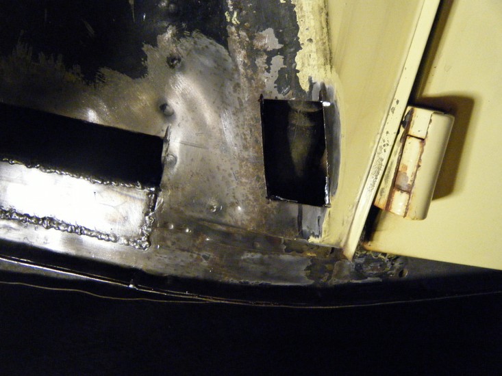

Kanalen slipt ned og smørd på sveisegrunning + ny plata laga te og grunna
Montert! :) her ser me og skjermmutteren på plass
slipt reint, og alt ser fabrikknytt ut!
Slipte og desse reservehola

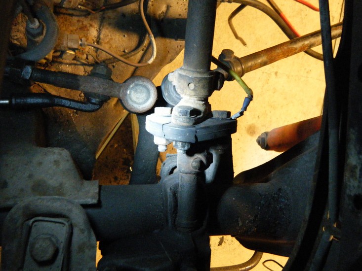

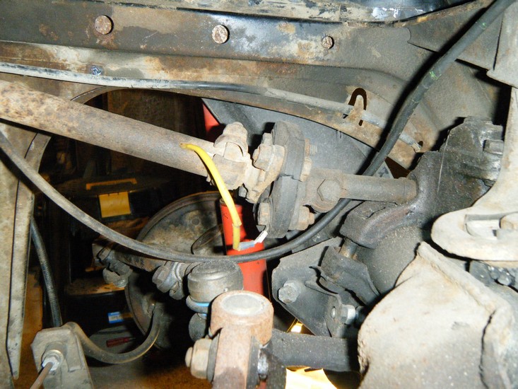

Men eg fekk sett nermare på styringa idag og fant ut att da va meir kødd enn da burde vore..men eg fant opphavet til problemet med hardy skjevo..

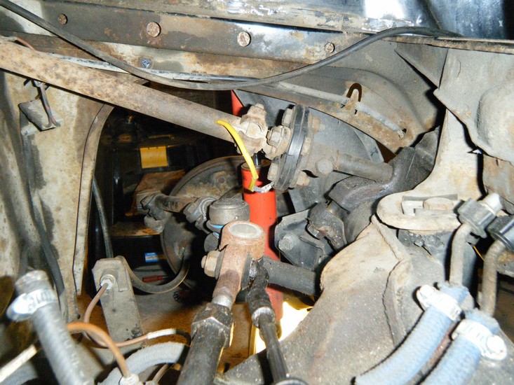

Sjå på detta! Not gydd.. snekko står i pissevinkel i forhånd te rattstammo, og da går stygt ut øve hardyskjevo som de ser.. Eg løyste opp snekko og prøvde å vri ho opp, men ho stoppa sjølvsagt i hakkene på halvmånen. Det er jo sveist på nabbar i forstillingsrøyret som låser snekko. Teorien min er att castershims på pumaen nede gjer att snekko vil vri seg nedover.. men dei shimsa må jo ve dar so eg slipta opp sporet i halvmånen til styresnekko og dermed kunne eg finna rett plassering og so tighta te.
Muttche bettre  :) Skrudde av skjevo og, men kom ikkje so langt att eg fant ei an.. Fekk stramma snekko mens eg va i sving og då.. dermed forsvant nesten all slarken

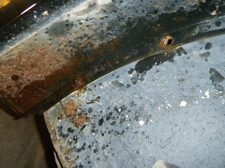

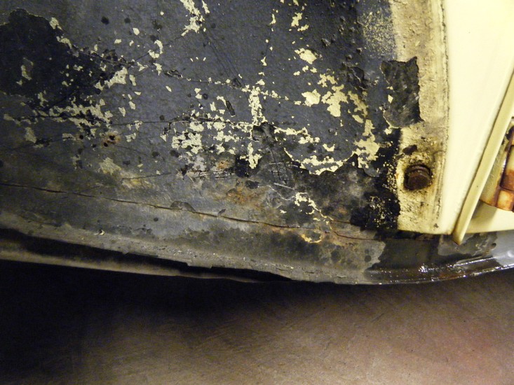

Vert litt jobbing med kanalen og innerskjermen her.. for detta funka jo sers dårleg! Legg merke til att da og på denna sido e follt i domme hol i innerskjermen..

Utrolig bra! Når det gjelder hardyskiven og vinkelen tipper jeg at det skyldes Pumaen - de har av en eller annen grunn forskjellig plassering av låsetappene på samtlige jeg har sett... gjelder forøvrig også originale forstillinger fra Brasil. Må tilpasse festeklemmen på den måten du har gjort det (og ikke slipe av tappene som noen gjør!), så det ble jo innertier.  :thup

Ja eg er ganske sikker på att da problemet med styresnekko gjeld ALLE med puma om dei ikkje har fiksa da. Feil plasserte nabbar på forstillinga i kombinasjon med caster shims som då vrir forstillinga endå meir og dermed ogso får snekko til å peka lenger ned. Eg slipte ut minst muleg av spora i halvmånen, sånn att låse-eigenskapen fortsatt er der.

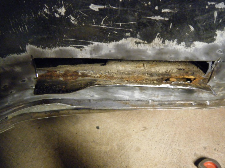

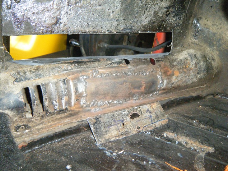

Jaudå kanalen begynnar å sjå ut som ein kanal igjen om ikkje ant, men eg fekk sjølvsagt ikkje komt so langt som eg tenkte..
Begynta med å skjera ut den skiten som var her då.. da kan nevnast att oppvarma tectyl produserar ei uhorveleg røyksky... føbanna drit.. vart og mykje sliping her for å få vekk leppa og all den hønsasveisen

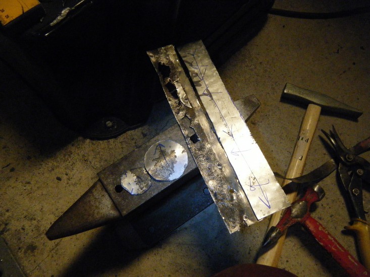

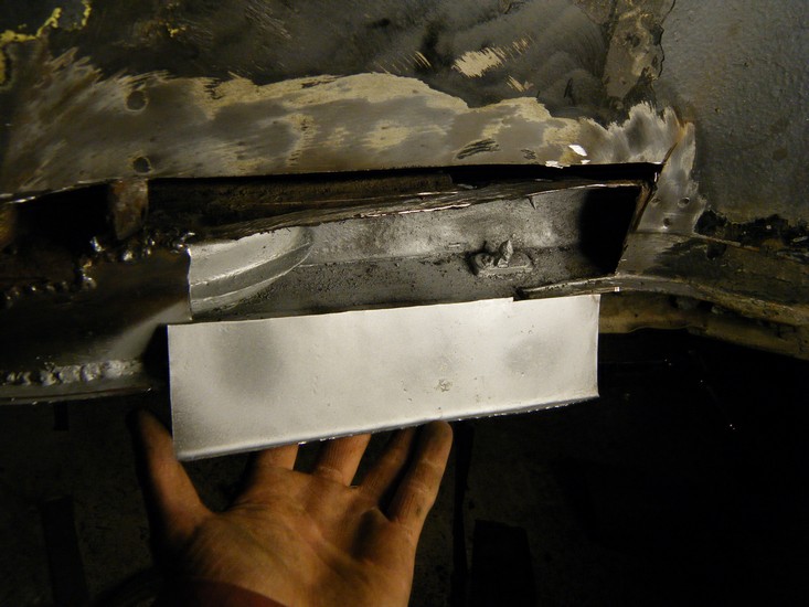

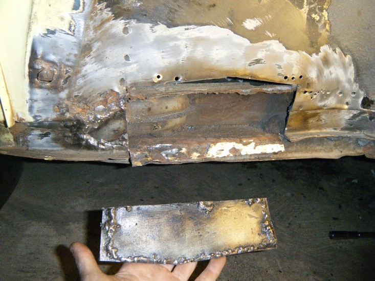

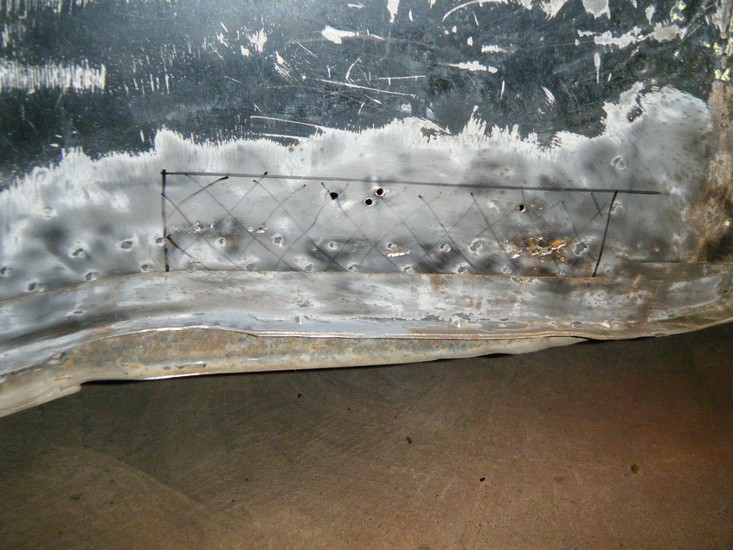

Etter mykkkje banking klarte eg å laga denna plato her.. Brukte eit a4 ark som eg lag over problemområdet og med nokon dretne fingar so merkar eg enkelt av alle knekkane og sånt. so overførar eg da til stål og tegnar nye linjer på plato og bankar deretter fram fasongen(eit trix eg lerte hjå hammerworks som funkar alldeles utmerka på da aller mesta av hol-fylling)

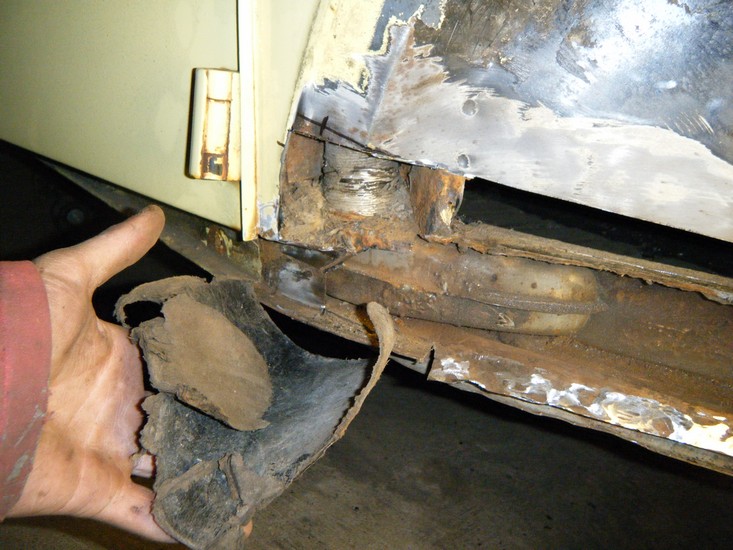

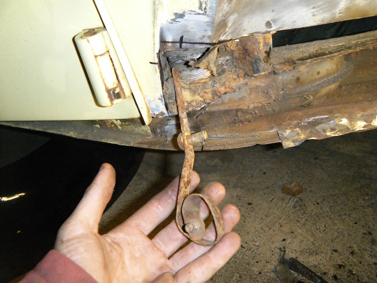

Her er den fantastiske patenten til forrige rustsveisargubbe, nederste bolten hang som sagt godt fast..
Innerskjermen var ner sagt utømmeleg.. drog ut ein stor bete med bagasjeromspapp og.. + uante mengar med sand ::)

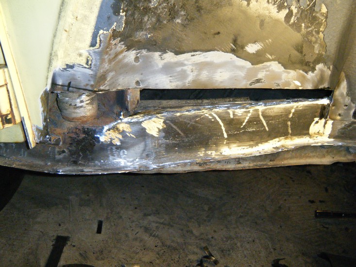

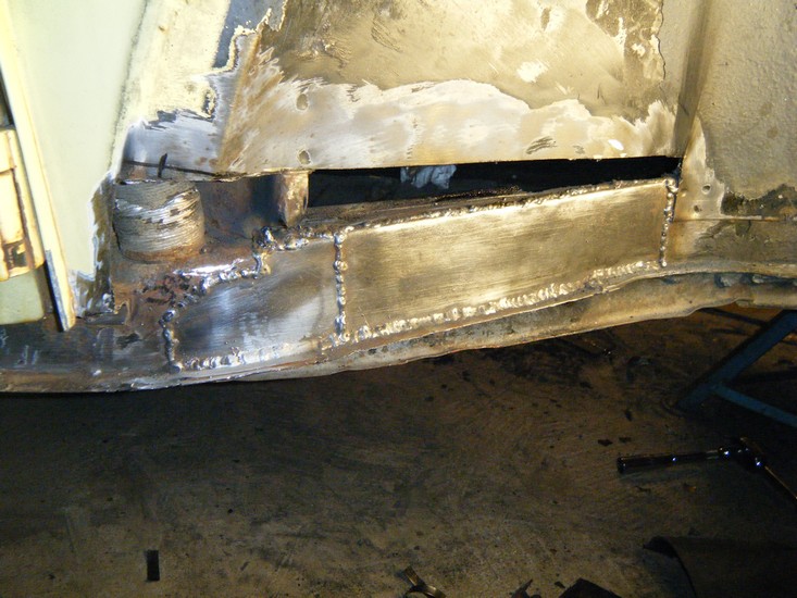

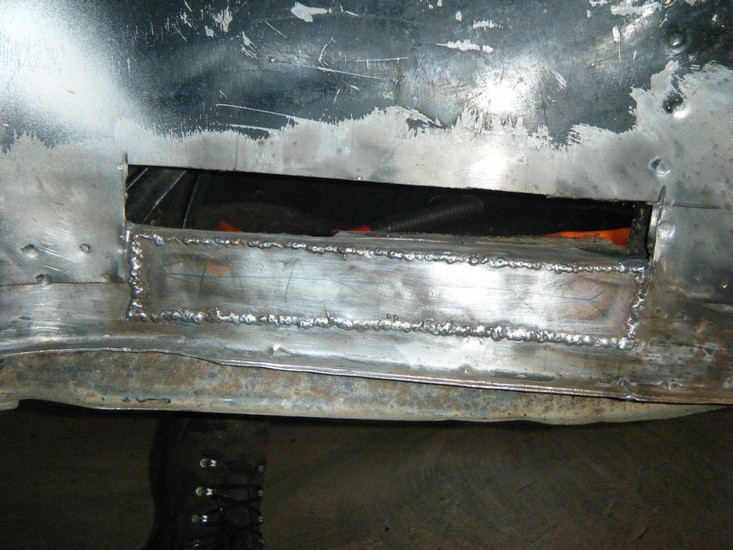

So begynnar ting å tetta seg te! Måtte laga ein knekk på den stora plato der pga att kanten på kanalen var heller dårleg og lite å sveisa i.. men da ordna seg

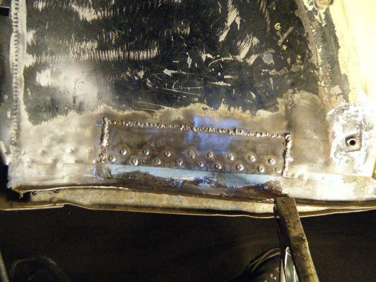

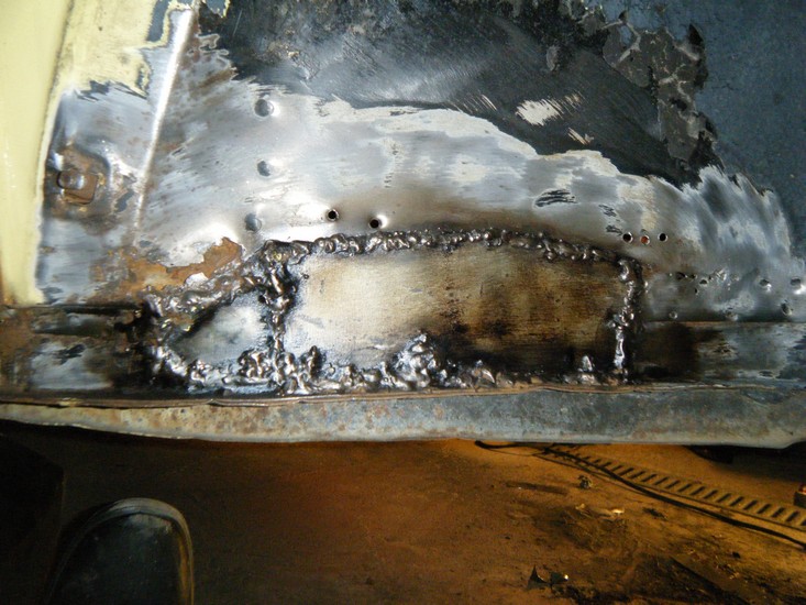

Tett som eit egg! For å spara tid so tok eig ein ingrid espelid og "juksa litt" eg laga ikkje noko knekk på plato nede og punktsveisa...heilsveiste heller.
vatt bra teslutt :)
