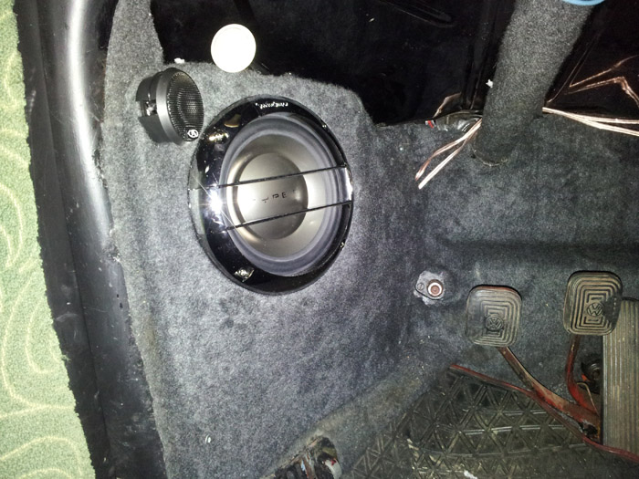

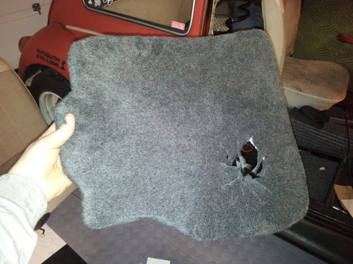

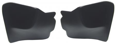

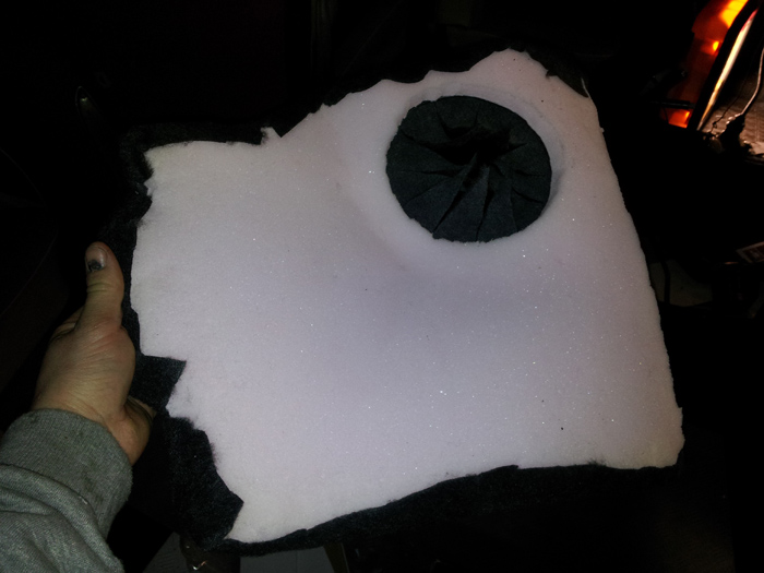

da har jeg omsider montert frontsettet. ble til at jeg brukte de høyttaler panelene jeg kjøpte hos Paruzzi.
"oppgraderte" de litt med å lime skumgummi på innsiden. utsiden ble kledd med biltema sitt høytalerteppe. Spraylim ble brutk til å feste både skumgummi, og teppet..
Slik ble resultatet.
Utgangspunktet:
Skumgummi på innsiden:
Høyttalerteppe på utsiden...
ferdig resultat...

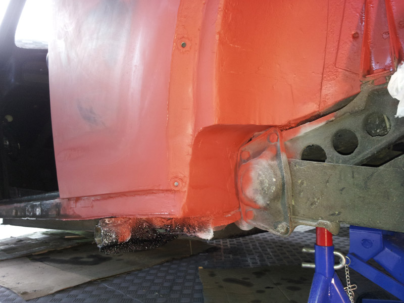

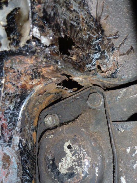

Rust...
Idag fjernet jeg noe tynne blekkplater som var skrudd fast, og dekket med sparkel. Arbeidet så jo bra ut, (man kunne med første øyekast ikke se at det var gjort noe her) men etter litt skraping, så ble det bare verre og verre.
Platene ble fjernet, og under kom det rusthull til syne.. gikk inn i bilen, og fortsatte skrapingen der. Pill råttent, så nå ser slik ut fra innsiden, under baksetet.
Og fra utsiden...
og da har jeg følgendes spørsmål..
Den bolten man ser på første bildet. er det "kun" til å feste karaosseriet til bunnplata med? fra utsiden kan det for meg se ut som at den holder litt av opphenget oppe.. men med tanke på platetykkelsen, så får jeg ikke helt det til å stemme.
Når man ser platene lag på lag her, så vil jeg anta det kansje er mer rust mellom platene.. men det kan vel kansje Tistlo svare på...

skjult rust er jo lika spennande kvar gong:) men akkuratt der bør du eigentlig ta rønken bilde vist du skal handla deg rustfri bil..for dei allllller fleste har jo rost der
bolten skrur karosseriet til ramma. ikkje verdens undergang om den ikkje er der(er ikkje da på nyare bilar) men du har den jo. rekn med å finna litt meir rust ja, og på andre sido. men uansett so kunne da vert laangt verre
biltema sveiseapparat funkar bra vist du aldri har sveist før, men vist du har sveist med skikklige apparat er da rævva
da er ivertfall teorien. i praksis kan du nok få mykje god sveis ut av da apparate vist du har gass og ikkje flusstråd. og bytar du slangepakko til eit bedre esab, eller anna merke so vert apparate plutslig langt bedre. alternativt få tak i brukt merkeapparat

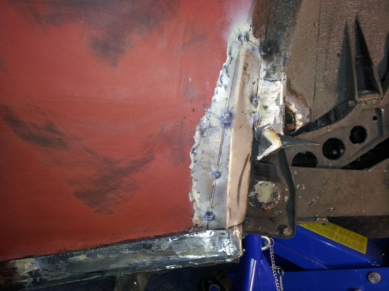

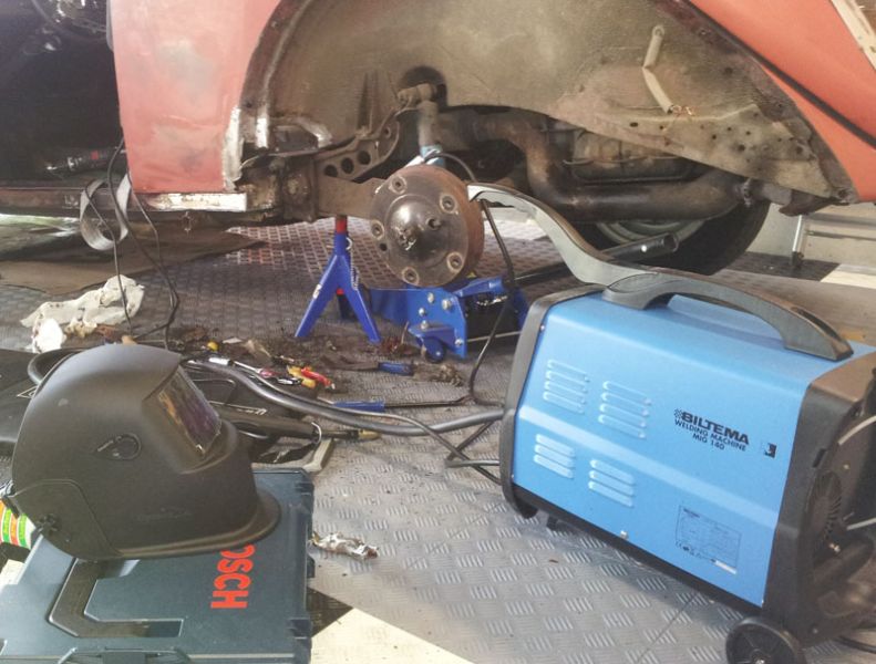

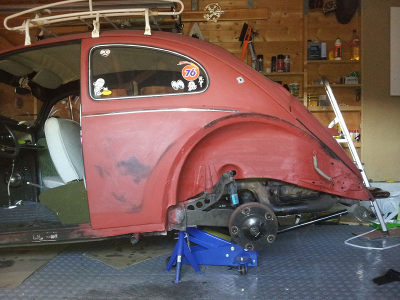

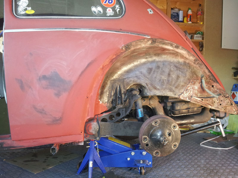

En liten update fra Ålebyen...
Rusten på bildene over er fjernet, og sveist igjen. Flussapparatet fra biltema gjor jobben det. At gass hadde vert bedre er nok sant, men jeg var godt hjelpen med dette apparatet. Tilsvarende rustsveising på andre siden må også taes, men vi nordsjøarbeidere har ikke så mye fri, så en slik jobb må nøye planlegges.
Ble ikke tatt så mye bilder, men her er noen utvalgte
[attachment=1][attachment=2][attachment=3][attachment=4][attachment=5]
Legg gjerne merke til den tvilsomme løsningen som er gjort med støtfangerfestet.. Her er det donert et annet feste, som er skrudd og poppet fast der det andre var rustet bort..
en slags 80-talls løsning
men godt nok for meg
Skal ikke ha noe fanger der alikevel.. Men på sikt(med nøye planlegging
) så kansje det blir tatt det også

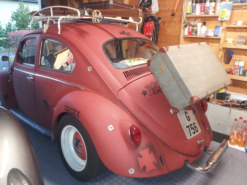

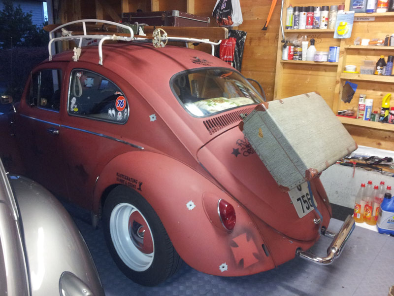

En ny koffert har jeg også handlet meg. har vert på utkikk etter en stor en til å ha bakpå et barnevognstativ jeg fikk med bilen. Stativet ble moddet for å komme lavere ned på luka, slik at det fortsatt blir litt utsikt gjennom bakruta. har også kappet av det litt slik at avstand til luka er minimal...
[attachment=7][attachment=6]

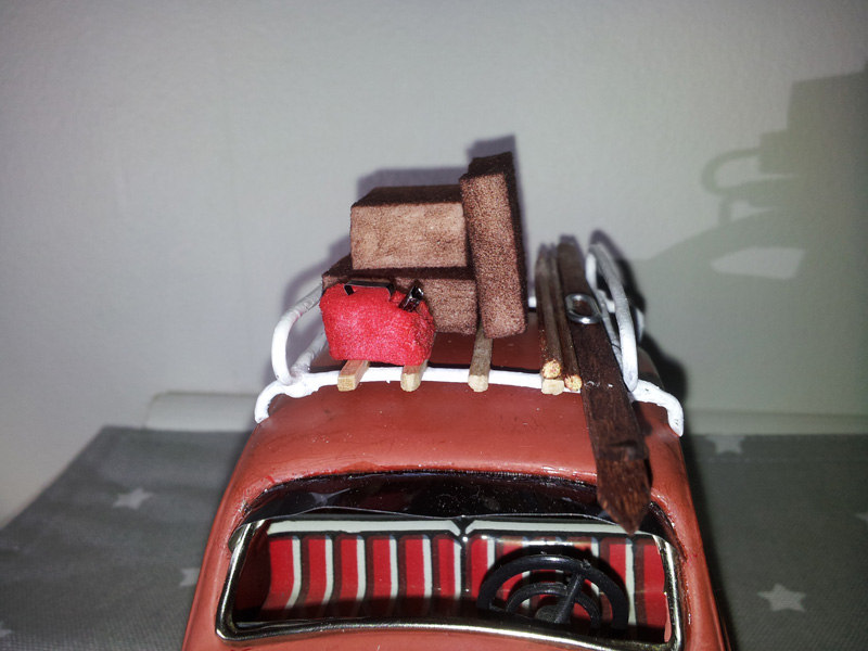

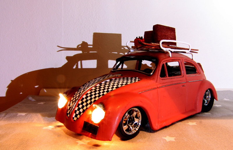

Litt tidsfordriv om dagene..
Kjøpte meg et boble deksel på qxl av alle plasser for hele 21 penger.. må jo ha en modell av godbilen også
Lakket i primerfarge, og brukte vel en god halvtime med sprittusj på panseret... Noen flere timer gikk det med takgrind og tilbehør..
Originalen...
Originalen...
