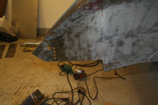

Blir nok til at jeg lager karosseri festet selv.
Siden begge må skiftes, blir det over 1000 kr for 2 sider, hvor jeg kun bruker 5% av metallet.

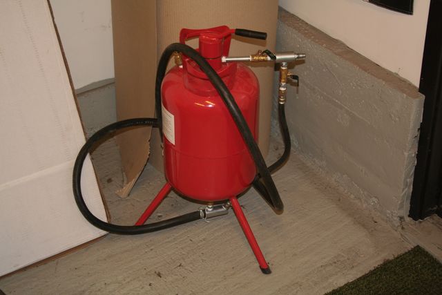

Ellers ordnet det seg med sanblåsingen da jeg sjekket ut linken. Ser at denne karen har et apparat som er nesten
likt vårt. Vi kjøpte dette på Moe&Co. Kapasiteten er litt mindre (12 liter).
Løsningen på problemet ble å gå ned i kornstørrelse på sanden.
Brukte Biltema sin "Oliver??" sand først. Denne har svært varierende kornstørrelse, med noen kornflak som er over 2 mm.
Da ble det fort oppsamling i munnstykket, med total stopp.
Hadde en gammel type sand fra Biltema som hadde kornstørrelse 0,1-0,7. Denne fungerte utmerket.
Noen som vet hvor jeg kan få tak i lignende sand?.

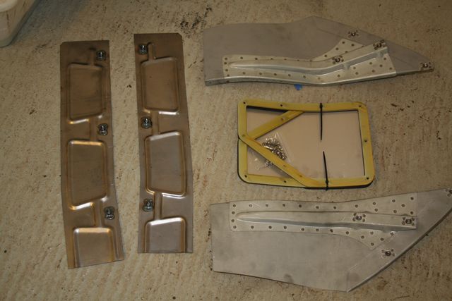

Kom noen fine sveisedeler i posten denne uken.
Kjennes/ser ut som meget bra kvalitet på spissene og kanalbunnene.

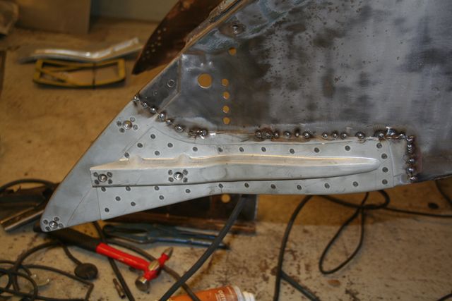

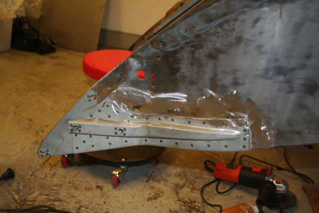

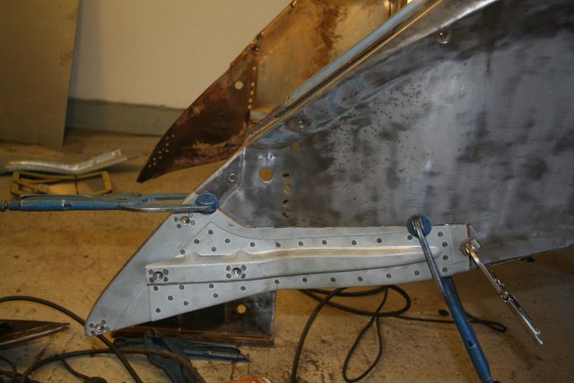

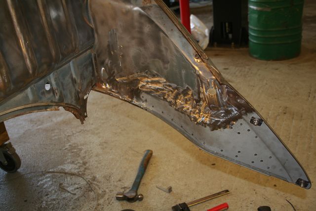

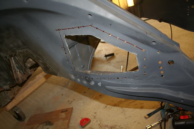

Var på Tysnes i dag for å begynne på spissene.
Skar ut det området jeg følte burde byttes.
Brukte lang tid på å tilpasse delen.
Punktet fast for deretter å helsveise og slipe.
Ble fornøyd med resultatet. Passformen var imponerende bra (fra Hookeys).
Skikkelig stål gjorde det lettere å sveise.

Strøkent! Det er så utruleg mykje finare med pussa heilsveis enn med punkting. Meir jobb, men ufatteleg mykje betre resultat. Og så slepp ein unødvendige rustfeller. :thup

Pent Kim! Er det Hookeys deler alt sammen?
kimo
Posts: 264
Sv: 58 - custom prosjekt
Post by kimo »
Takker!
Er inne i en sånn laang kjedelig rustperiode nå. Satser på lakkering av bunnplate i slutten av juni, slik at jeg har noe å se fram til.
Det er spisser/sideluker fra Hookeys og kanalbunner fra Wolfparts. Takker så mye for tipset Erik, kvaliteten var meget bra.

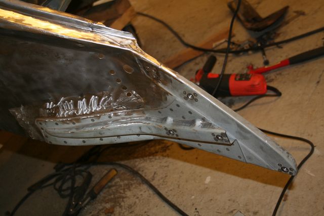

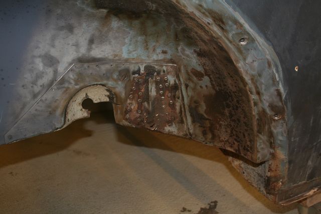

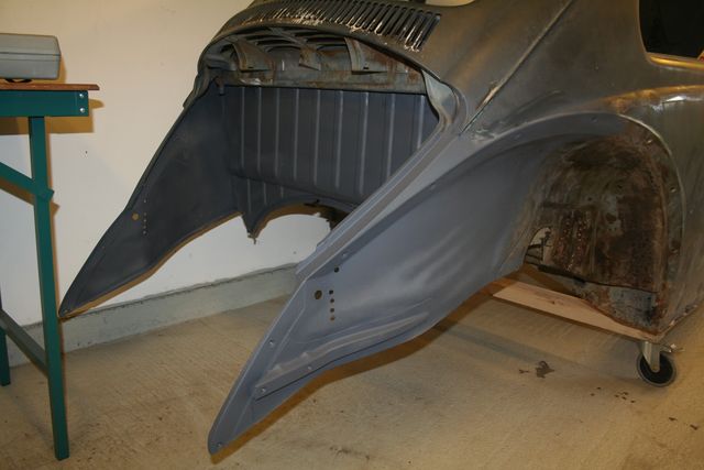

Da var ny tur på Tysnes over.
Ble ferdig med andre spissen, og fikk endelig lagt litt syregrunning i motor rommet.
Fjernet karosseri festet for å lage nytt. Det var nok mer rust enn jeg trodde.
Her må nok innerskjermer bestilles alikevel.

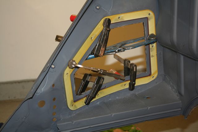

Var så ivrig etter å få lagt syregrunning i motorrommet, at jeg glemte at jeg hadde handlet luker fra Hookeys.
Monterte den ene siden inn for 2 uker siden. Halve dagen gikk med til å sveise inn den dingsen under luken som avstiver
motor rommet. Var en halv centimeter glip i mellom innerskjerm og tuppen av avstiveren. Prøvde å presse/tvinge denne på
plass i over en time Fikk så et øyeblikk med klarsynhet og ga innerskjermen 2 slag med hammeren, så var glipen lukket.....
