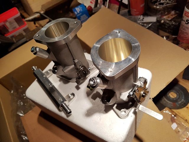

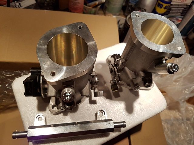

Da er sesongen sannsynligvis over for i år, og det må tenkes framover...
Jeg vil ha mer pulver i hekken (hvis det er lov å si?), og oxyboxeren trenger pustehjelp (mer luft). Så to doble spjeldhus (throttle bodies) er bestilt fra trollmannen i Møkkakjeller'n, og er på vei i posten 'as we speak', som det heter. Både Jørn og Dalland trur at dette skal gi en del flere ponnier der bak, og sammen med en re-mapping av datasprutet, skal nok dette bli bra 8)

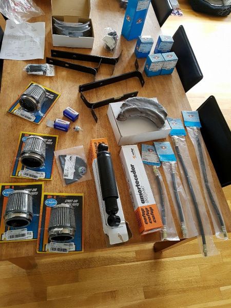

Da ankom disse i posten fra Møkkakjeller'n igår  8)
Nice, fikk du med dyser?
Dalland wrote: Nice, fikk du med dyser?
Nei, bruker de jeg har fra før.

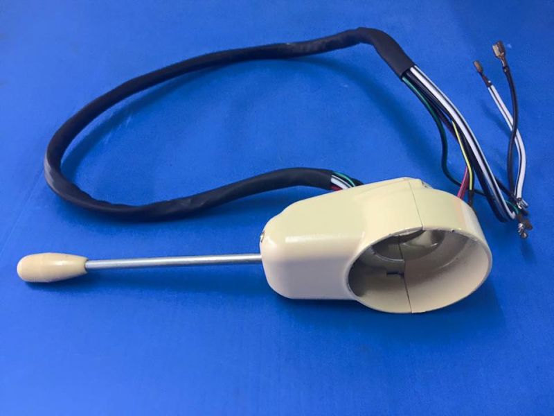

Ellers må jeg nevne at jeg har fått tak i ny (NOS) blinklyshendel fra CPK (Classic Parts Krabi) i Thailand. Han har forresten mye snacks til både buss og boble, også de skikkelig gamle modellene. Ligger mye ute på Facebook-siden hans også, med bilder.
Prisene er ikke ille, synes jeg, blinklyshendelen kostet 800 NOK inkl. frakt fra Thailand  :thup
