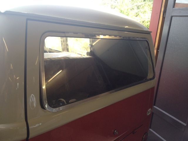

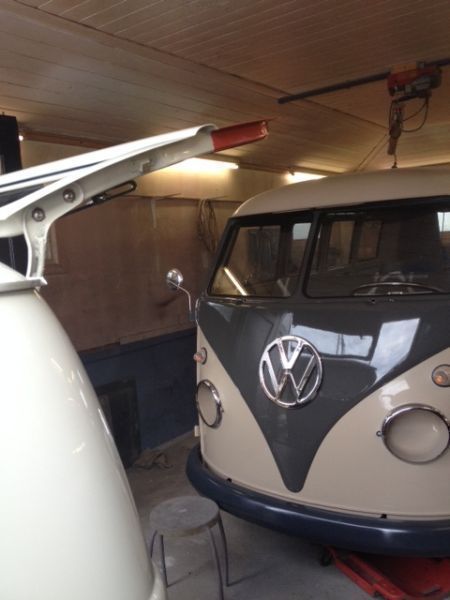

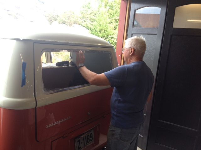

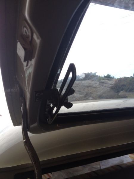

Da har jeg vært hos Rolf på Sotra, og vi har fått montert inn den bakre safari-ruta på bussen. Så da er den klar for Bussfest 2014, med fin lufting når jeg skal sove der baki, til og med uten å bli våt dersom det skulle komme en skur :)
Som alltid hyggelig hos Rolf, uvurderlig hjelp, og alt av verktøy og triks å låne/få :)
Et par bilder:
Måling og forberedelse:
Hyggelig selskap!
Feste-/lufteanordning
Ferdig resultat:

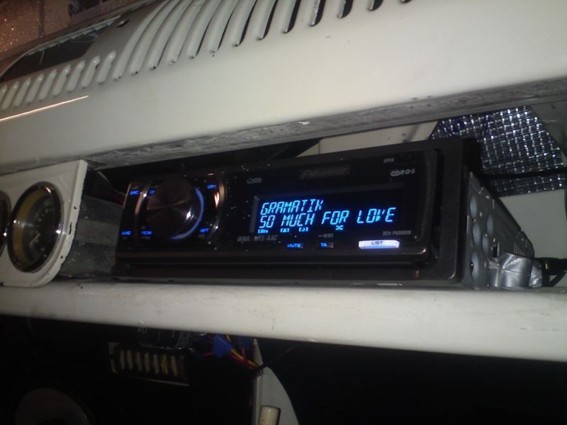

Først skulle Retrosounden ut for å overtas av broder (onkel, hehe) Dag. Det gikk fint, og deretter ble litt sløkka kabelrot ved iso-pluggen rydda opp i (noen kanaler som var bytta om), og deretter gikk Pioneeren inn.

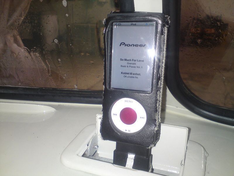

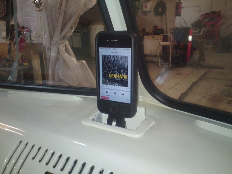

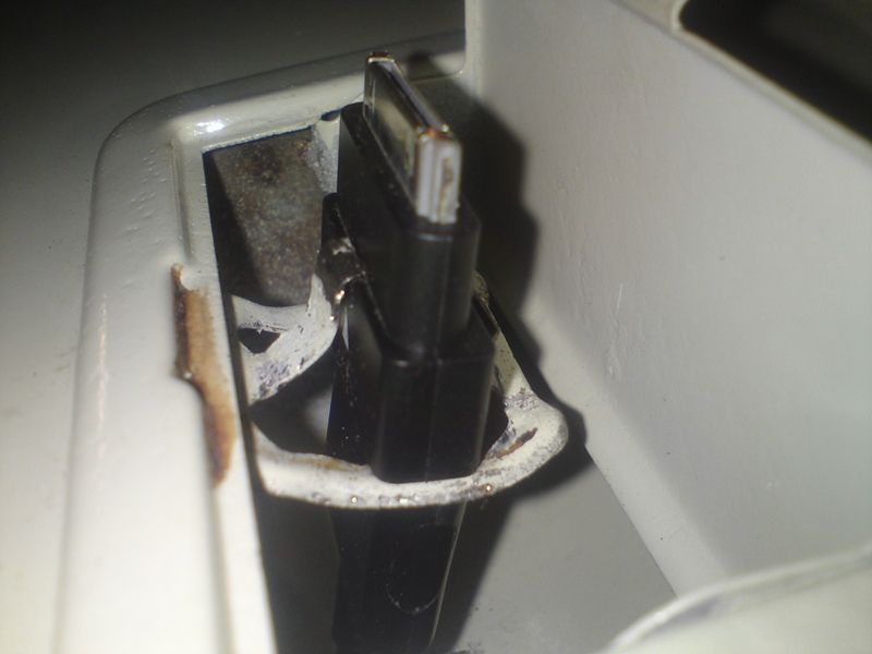

Neste prosjekt var å mekke apple-dock i dashen (nærmere bestemt askebegeret), og med litt bending og herjing fikk vi jammen til det også... Jeg brukte en kabel med låsemekanisme (mothaker) under "staget" i askebegeret, og en dock extender som ikke låser på toppen. Slik vil kabelen henge fast i dock extenderen, mens man enkelt kan ta ut og inn iProduktet. Et annet pluss er at spilleren slår seg på når man setter noe i docken, og av hvis man tar det ut. Neat!
Både iPhone...
...Og iPod passa bra i docken, og støttes fint til midstolpen mellom vinudene.
Lyden ble forresten veldig god med de rette innstillingene, og Lotus-suben blåser godt fra seg, og låter veldig bra. Pioneeren har forresten en funksjon som heter sound retriever som på en eller annen måte gir en varmere og finere lyd fra komprimerte lydformater (mp3, wma og aac).

tommel opp for både safari og appledocking.. safarien er perfekt å ha på overnattinger da man får frisk luft rett i panna etter en kansje fuktig kveld :)
ang dockingen, så har jeg og det i askebegeret, men jeg har ikke bøyd den greia nedi der. jeg lot den vere som den er, og brukte araldite i kombinasjon med et strips til å feste den fast.. pluggen stikker da lavere, og jeg kan lukke luka til askebegeret for å skjule pluggen når den ikke brukes. men funker jo som snus det der og da.musikk blir det jo uansett :)
Nordtveit wrote: tommel opp for både safari og appledocking.. safarien er perfekt å ha på overnattinger da man får frisk luft rett i panna etter en kansje fuktig kveld :)
Image hvafornoe? :P
Hvordan fikk du den lenger ned uten å bøye den dingsen da? Selv de apple-pluggene som bygger minst bygger da vel 15mm?
Image hvafornoe? :P
Da Kai elling hadde montert den, var det med en "AUX iphone kontakt" fra clasohlson, men jeg har seinere byttet den ut med en original ladekabel fra apple.. ja, den er litt tynn, men det gikk. tredde et lite strips innimellom den saken i midten på den bøylen nedi aksebegeret. og i i tilleg brukte jeg 2 komponent epoxy(rød araldite) for å få den til å henge bedre. eller det må til, da den bare ville ski av med bare strips..
Her er et gammelt bilde av hvordan det er hos meg.. eller var. dette er den gamle pluggen, askebegeret er også fri for rust, og har fått seg et strøk lakk innvendig :) hehe

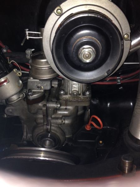

Men jeg begynte å lure her om dagen, da ladelampa igjen lyste! En sjekk baki motorrommet avslørte imidlertid noe jeg ikke har vært ute for før; det nederste reimhjulet (montert på enden av veiva) hadde løsnet og falt av!
Dette er et reimhjul i aluminium, og da jeg forsøkte å sette det på igjen, viser det seg at det er 1-2 mm slark i rotasjonsretningen. Alu er som kjent mykere enn stål, så kile og veiv er ikke skadet, men jeg skjønner jo nå hvorfor skruen hadde arbeidet seg utover pga bevegelsen, og reimhjulet løsnet. Det forklarte også hvorfor det har vært en klunkelyd i motoren en stund... Reimhjulet i aluminium havner i bosset ved første anledning, og her skal det på et i stål igjen!
