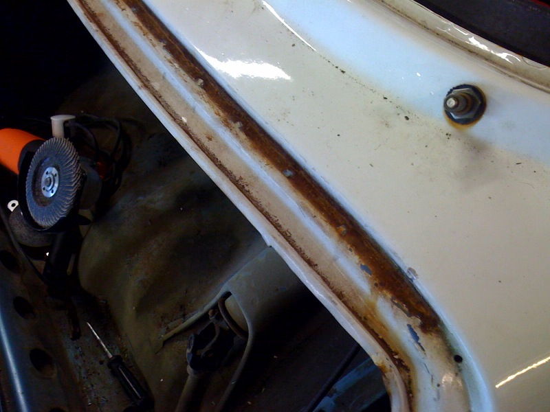

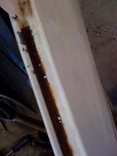

Slik såg det ut under "skinnene". Hugs; denne bilen er det veldig lite rust på! Korleis det ser ut under desse på ein "normalt" angrepen bil kan ein berre tenkje seg. Få det vekk før lakkering!
Om du absolutt MÅ ha det originalt, så modifiser det på eit vis som løyser dette problemet. Linkar til "originalmodifisering" blir motteken med takk. Interessant å sjå ulike løysningar. (Tenkjer då på måtar dette er løyst der utsjånaden er som før) Det er kanskje mogleg å lime "skinnene" med feks Tech7 etter lakkering?

Problemet var vel heller att vw ikkje hadde noko anna enn grunning under desse skinnene/listene,, Men så er det jo ikkje så godt å sveise på ting som er lakka heller..
Sv: Geirs garasje -GSR-
Jepp, det er det som er problemet. Reint stål mot kvarandre, berre punkta og lakka. Klart det trekk vatn inn. (=rustfelle/dårleg konstruksjon) Lista må på etter lakk, og då kan de jo ikkje sveisast. Så om ein skal løyse problemet og det fortsatt skal sjå originalt ut må lista limast på eit eller anna vis (trur eg.....)

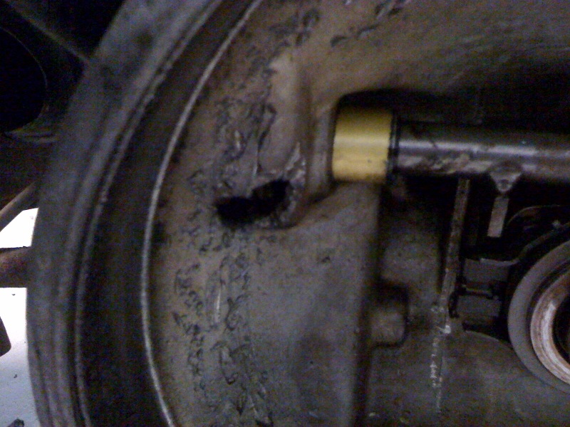

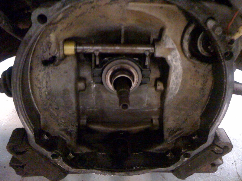

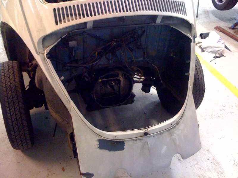

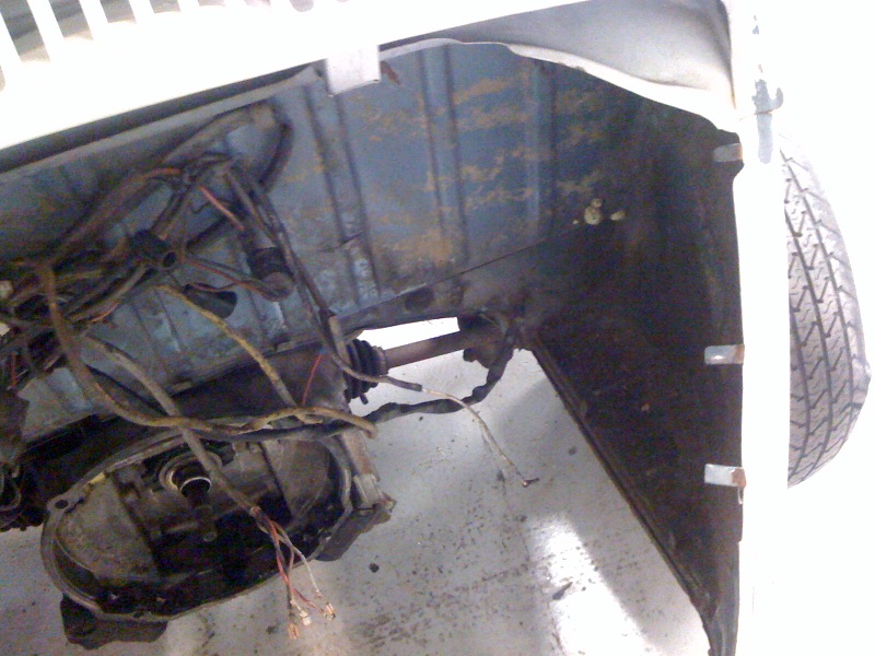

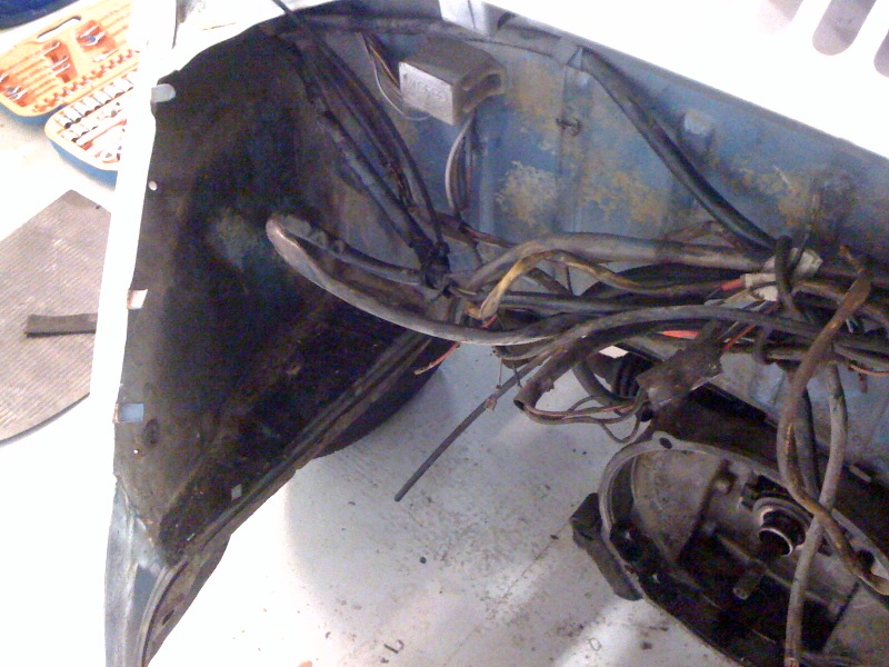

Då var motoren ute, fyrste overraskelsen kom. Noko har slått hol i girkassa ved  clutcharmen. Blir nok "ny" kasse også. Rust er det enno lite av. :)
Bilete kjem seinare.
bedre med ti hull i girkassen enn i karosseriet... blir bra dette Geir!

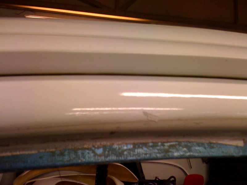

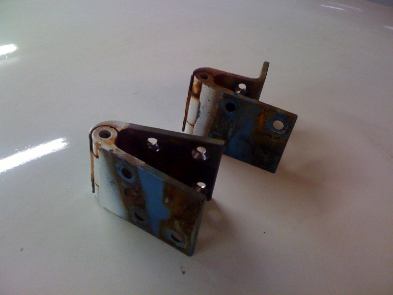

Her er bilete frå dagens dyst! Lurar på ein ting. Under takrenna (sjå bilete) så er det ei glipe som det ofte samlar seg fukt og dermed rust. Den kan også være litt vanskeleg å få fin ved lakkering. Er det noko ivegen for å fylle denne med Tech7 eller eit anna "super" material? Fekk av dørhengslene og!  ;D
Post by RZR-Jånni »
Har 1303kasser om du trenger. Er noe fra Hop. Om det funker eller ei, tja.. Men kan jo prøve de om du vil. :) Om det er S-kasser vet jeg ikke. Free of charge..
