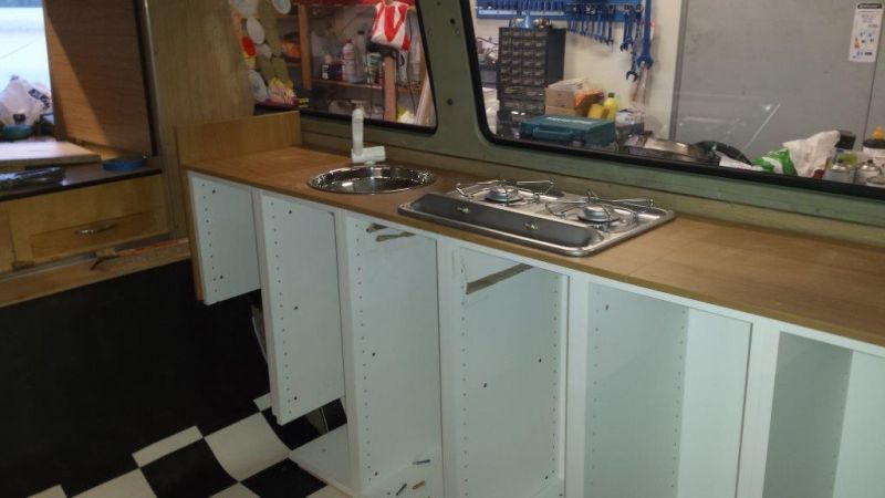

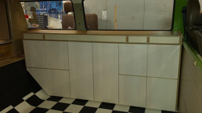

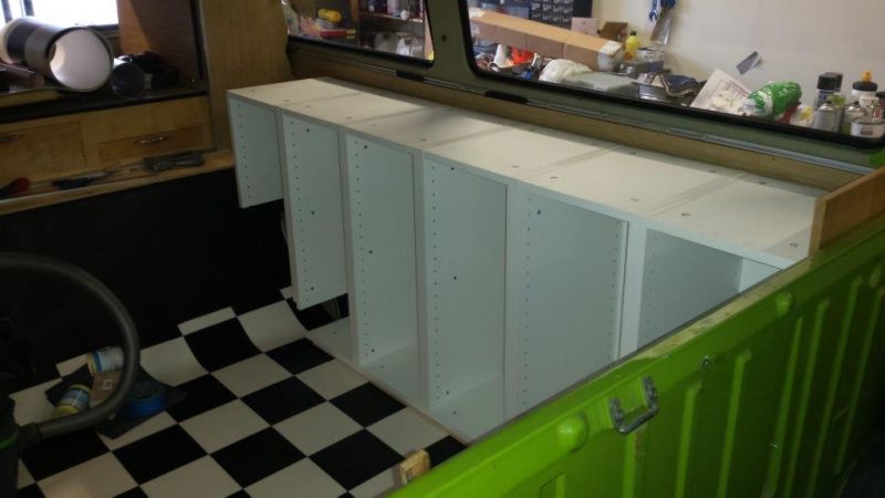

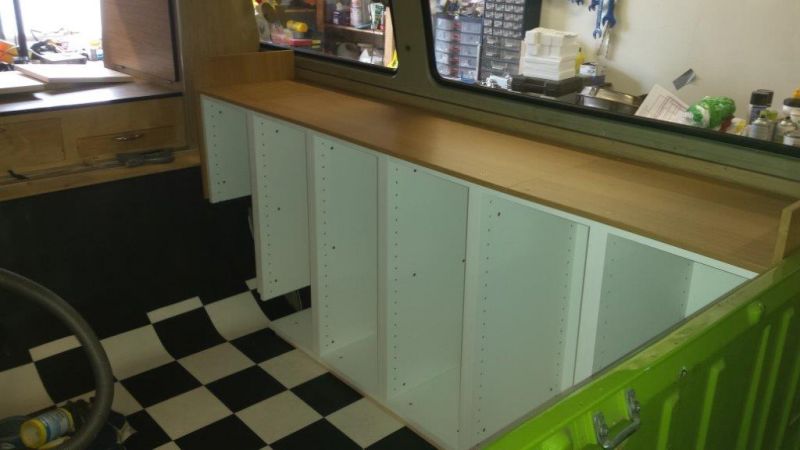

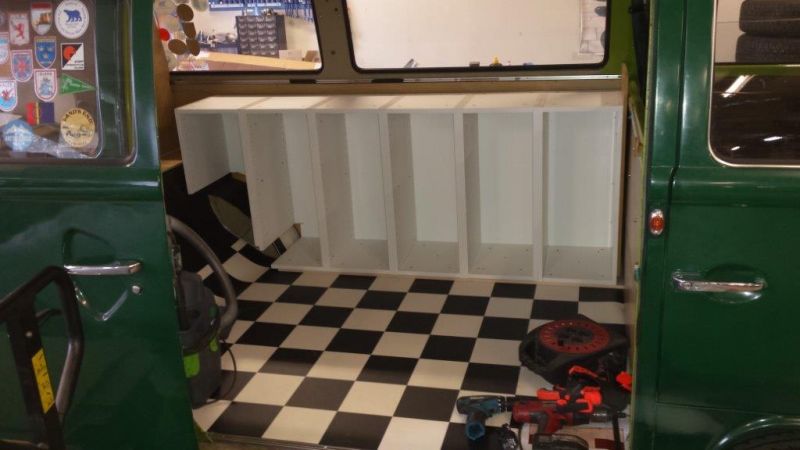

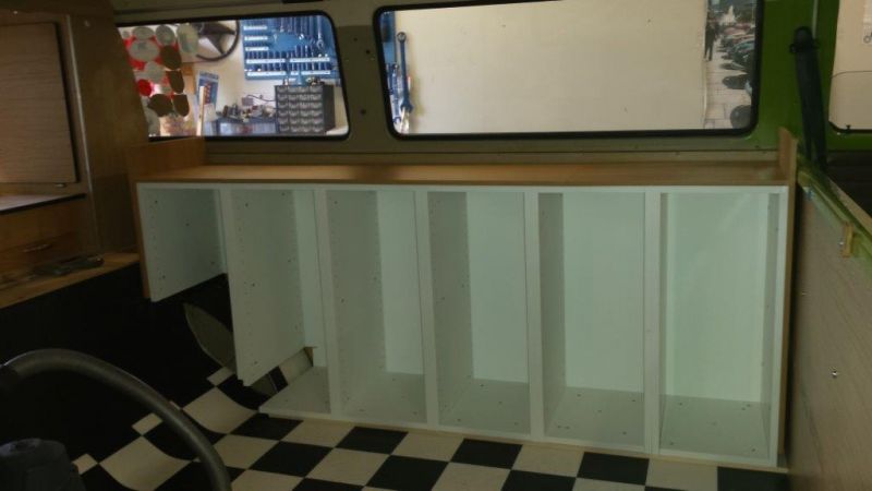

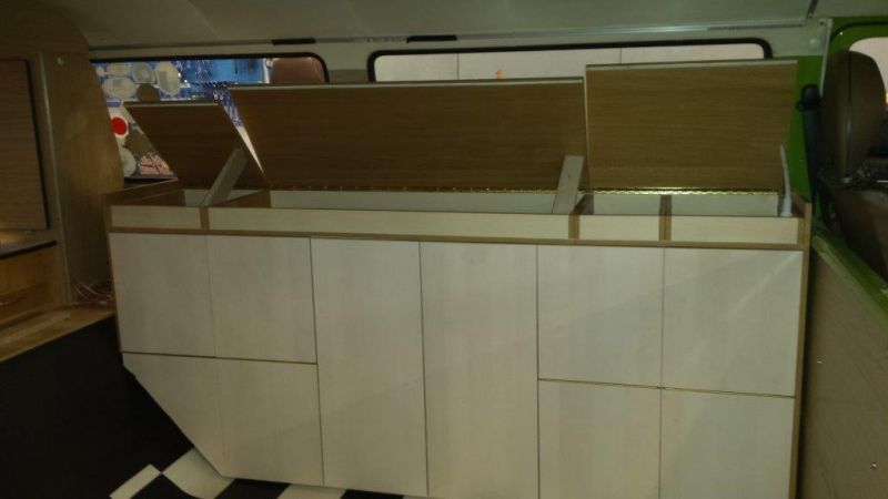

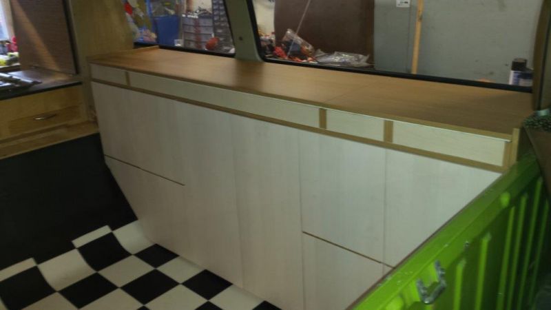

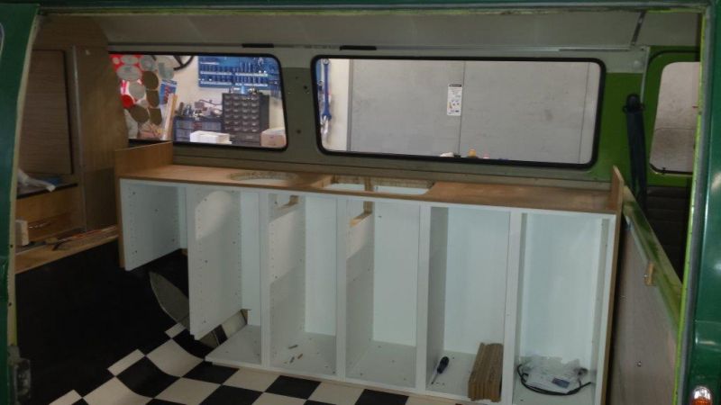

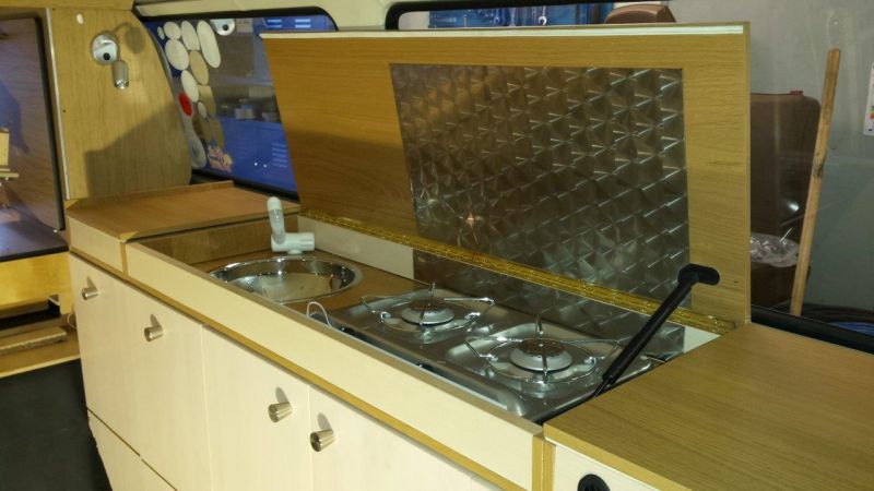

Jaja... ferdig med bremser, giroverføring og sånn... Over til innredningen igjen...
Begynte på den i ferien, men så ble løftebukken ledig og bremsejobben ble utført...
Først av alt - det går i Ikea...
Så da ble det Ikea kjøkkenskap fra den gamle serien - 30 cm. bredde og 70 cm. høyde.
Det er trebunn undersjakkbrettet, men la til en liten ekstra sokkel i tre under skapene.
Topp og sider ble dekket av dekksider i eik.
Så ble det skåret ut til vask og kokeapparat, måtte selvfølgelig prøvemontere...
Så ble det foret opp på toppen i for og bakkant, og lagt lokk over... deretter ble det montert dører, 2 normale og 4 modifiserte...
Og så langt kom jeg i dag... :)
[attachment=7]
[attachment=8]
[attachment=10]
[attachment=9]
Det gjenstår en del tilpasninger, sikkerhetsdetaljer og modifikasjoner... men "so far so good"... :thup

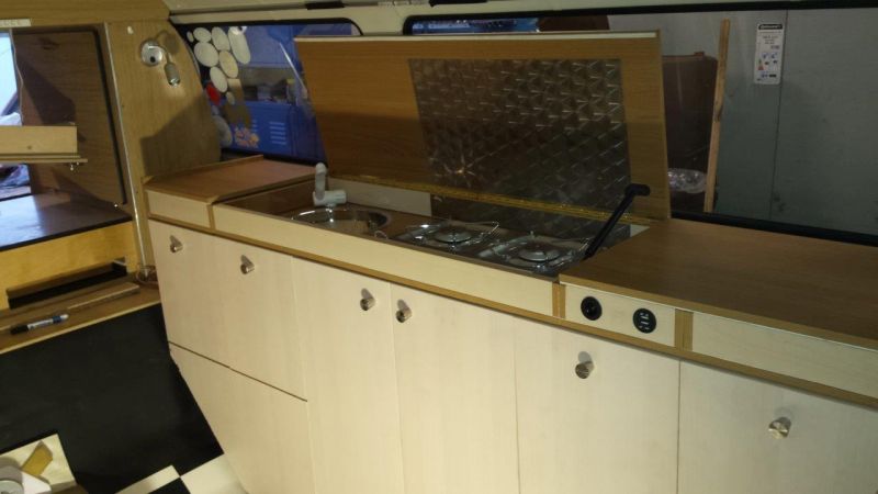

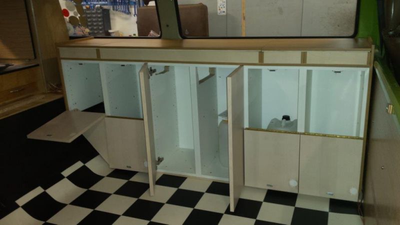

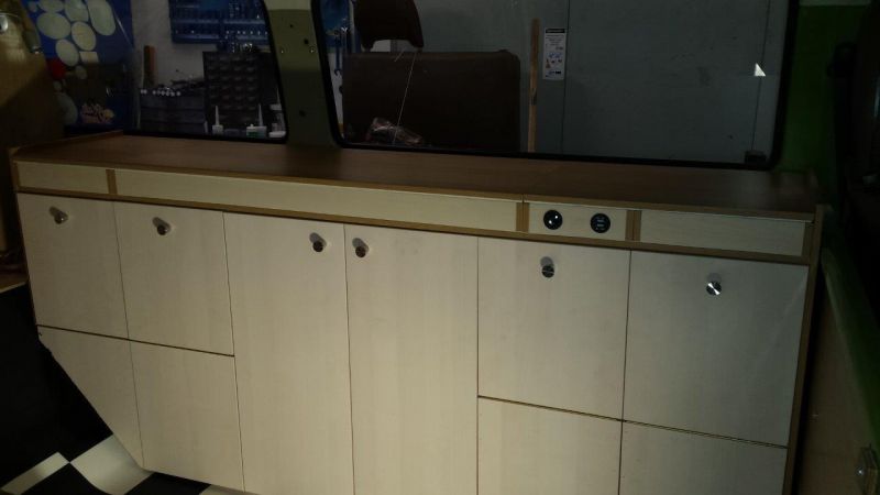

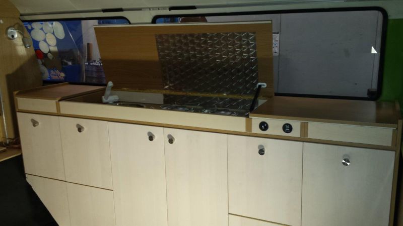

Sakte men sikkert går det videre...
Har fått på plass strømuttak type sigarettenner og usb i frontstykket...
Og så har det kommet litt på plass på innsiden av kjøkkenavdelingen også...
Litt putling med strøm, vann og gass nå... så er det tid for resten av interiøret... :)
