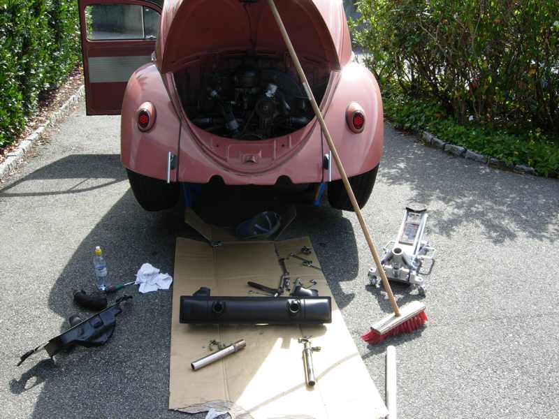

Et par ting som skal fikses til SCC-turen.
* Baklys
* Vidusviskere
* Nytt eksosanlegg skal testes ut (selger et walkeranlegg om noen er interessert)

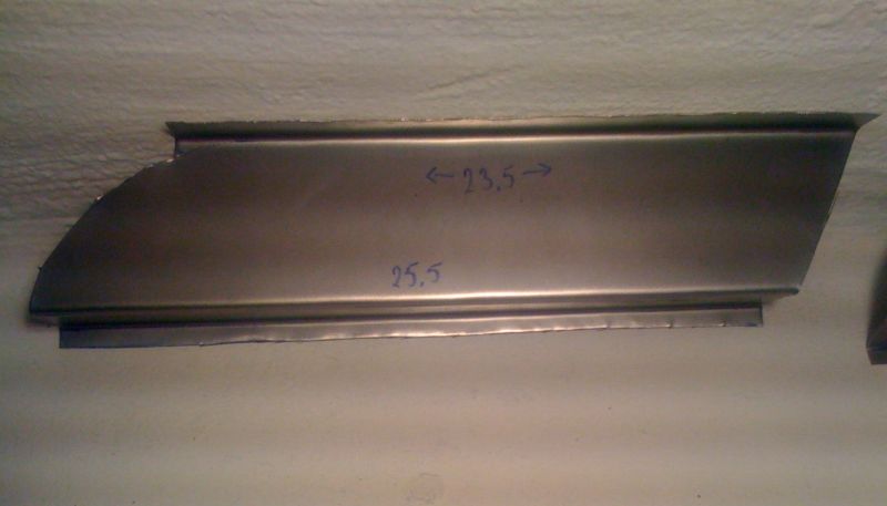

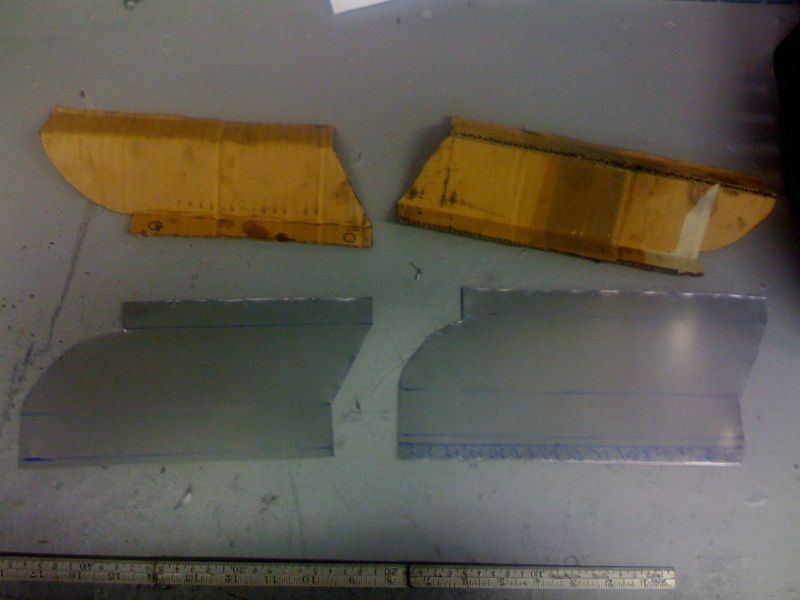

Laget noen "ting-blekk" som skal ligge mellom j-tube´sene og toppene. Skal etter sigende gi bedre kjøling dersom en kjører uten varmebokser. Skal prøve ut plateknekkeren og poste et bilde der delene er målsatt om noen har interesse. Som det fremgår er det ene blekket en god del lengre enn det høyre (til venstre side av bilen).
ting blekk.jpg (42.71 KiB) Viewed 4637 times

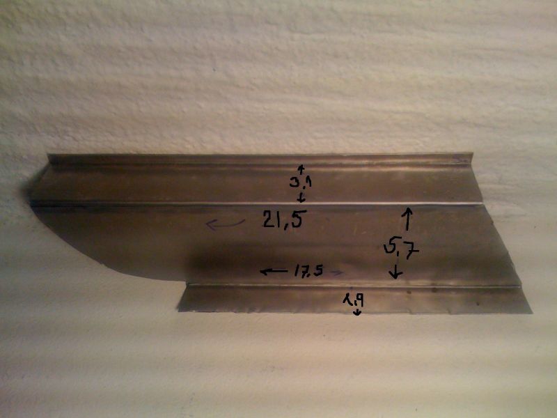

Knekkede plater - med mål:
Sv: 56 cal-look + motorbygge
Pent stykke arbeid Erik, du har et godt anlegg for plateknekking...
