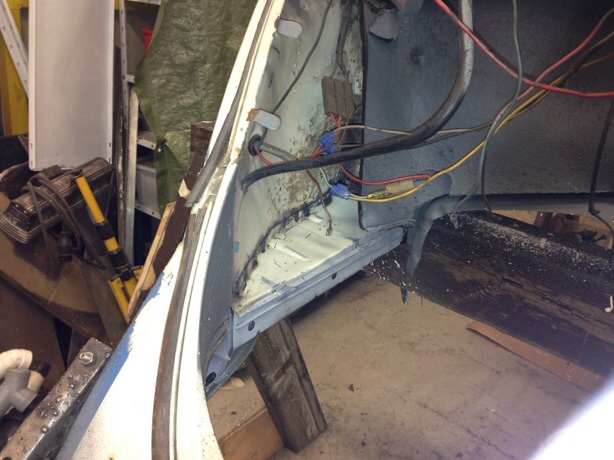

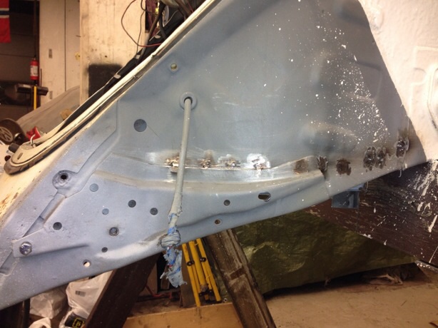

Da er bakspisser og hyller på plass gjen. Klart for overflatebehandling.

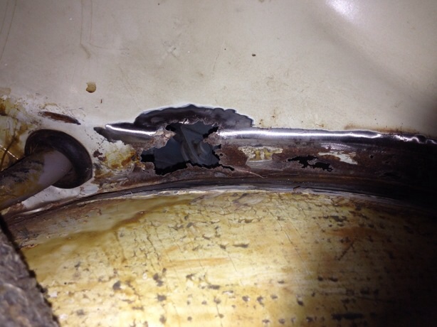

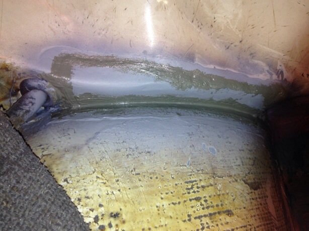

Siste sveisen var en liten nøtt. Trangt å komme til for kutting, sveising og sliping. I tillegg var det nærme kabelgjennomføringen.Ble greit til slutt men krevde både grubling og banning.
