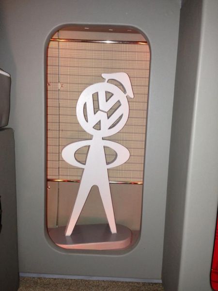

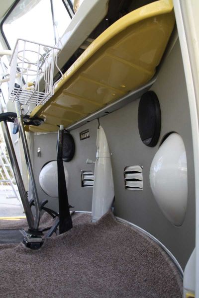

etter en liten halvtime med blyant og papir, en timestid med stikksag, og noen strøk med maling, så har jeg nå fått meg maskot i bussen..
Mr Bubblehead har fått sin faste plass baki der  :thup
[attachment=1][attachment=2]

Haha, det der var kjempekult :)  :thup
Tlf:: 48606876
Sv: -64 Panel "Gulbussen"
Schtili'!  :thup
Gjennomført!!  :thup

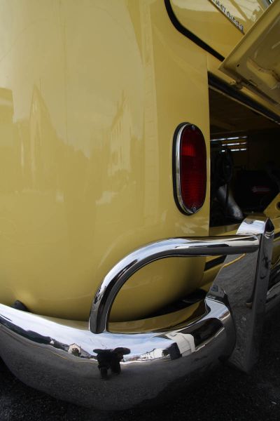

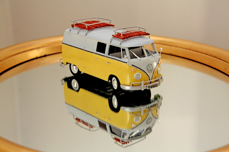

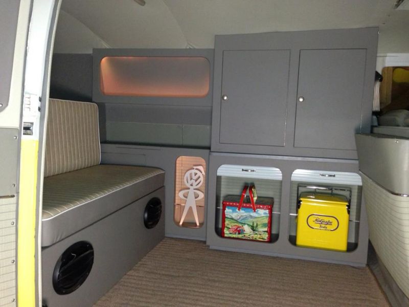

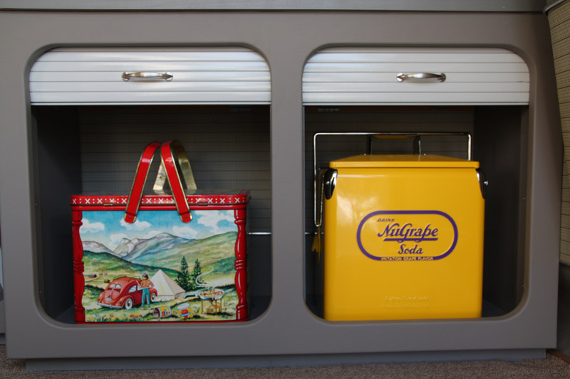

Har gjort unna vårshiningen, og legger ut noen flere skrytebilder...  ;D
[attachment=1][attachment=2][attachment=3][attachment=4][attachment=5][attachment=6][attachment=7][attachment=8]
Har også fått pakke fra England.. Fortelt, campingbord og noen krakker.. Så nå kan bare buss-sesong 2013 starte :)

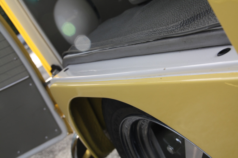

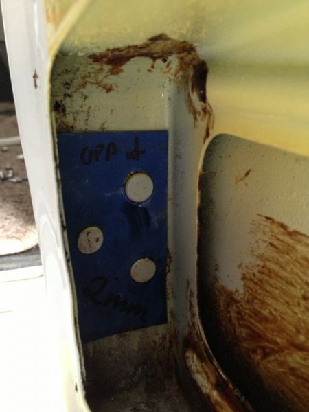

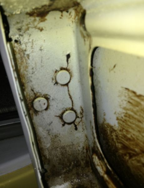

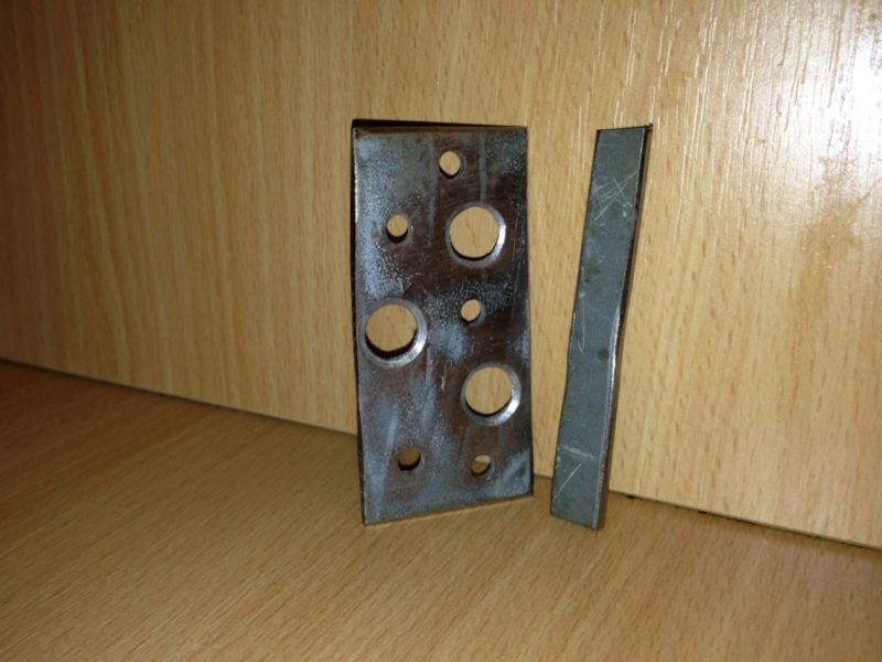

Kvelden før jeg reiste på jobb, oppdaget jeg at passaskjerdøra var litt slarken. Viser seg at stålet rundt festet på hengslen ikke har 2013 standard..så den gjir liksom etter der sprekka er...
Vil unngå å kutte ut å sveise inn ny del, så har laget en  3mm plate som jeg har tilpasset rundt der som boltene til hengslen er klinket.
Er fortsatt på jobb, så har ikke fåt sveiset den fast. Så planen blir å sveise rundt de tre boltene som er klinket, rundt selve plata, og inni de små hullene som man ser på bildet..  Den små avlange delen vil jeg også sveise fast på høyre side, slik at det blir som et slags vilnkeljern..
Om noen mener jeg bør løse det på andre måter, så kom gjerne med innspill.
Og det kan vel også vere en fordel å sette noen punkt der sprekka er..

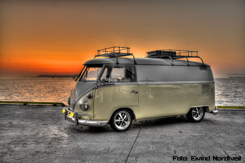

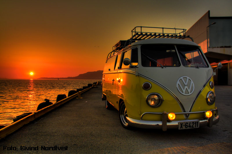

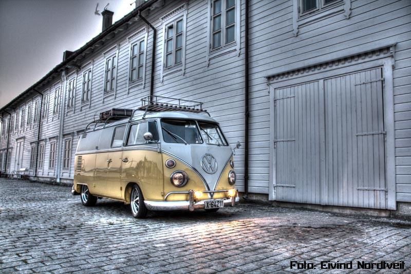

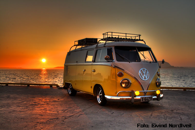

Hadde kameraet på slep idag, og etter litt fintuning på computeren, så ble resultatet slik...  ;D
[attachment=1][attachment=2][attachment=3][attachment=4][attachment=5][attachment=6][attachment=7][attachment=8][attachment=9][attachment=10]
