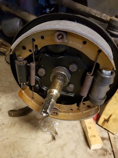

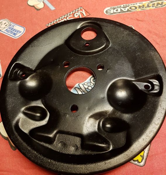

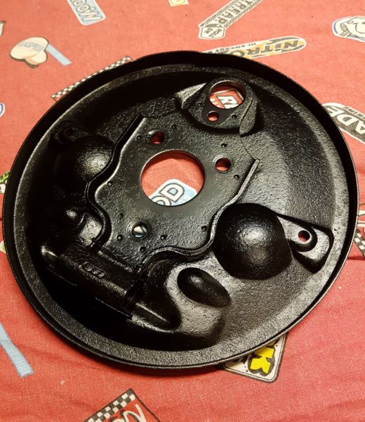

Da har jeg fått sandblåst bakplatene til bremsene foran, og lakkert disse med Hagmans svart halvblank. Ble en bra forbedring, selv om jeg ikke husket å ta bilder før prosessen... Men jeg legger ved et bilde med bremsesko på, den gir jo en ide om hvordan det så ut før...
Bremser osv. er ikke fikset på bilen siste 20-30 år, så her er det gamle greier som stod på, kanskje byttet 70-tallet eller enda eldre. Så alt av bremser kommer nytt, jeg har inne en stor bestilling fra Steinar på Dalhems.

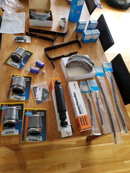

Jeg fikk som sagt en del deler fra Dalhems, legger ved et bilde av de

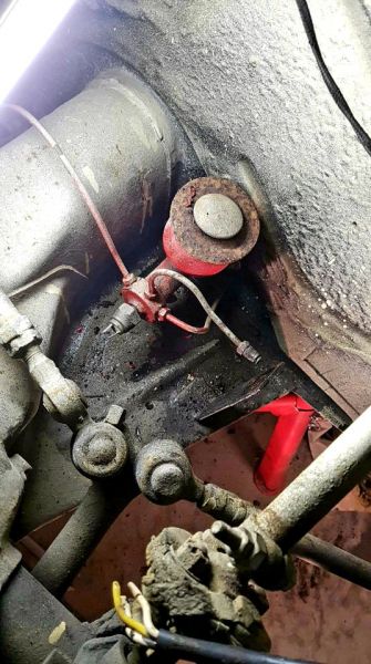

Nå har jeg så.smått kommet igang igjen, og ikveld var det bremserør og bremseslanger foran som ble fjernet. Litt hver dag (eller uke...), så hjelper det vel...?

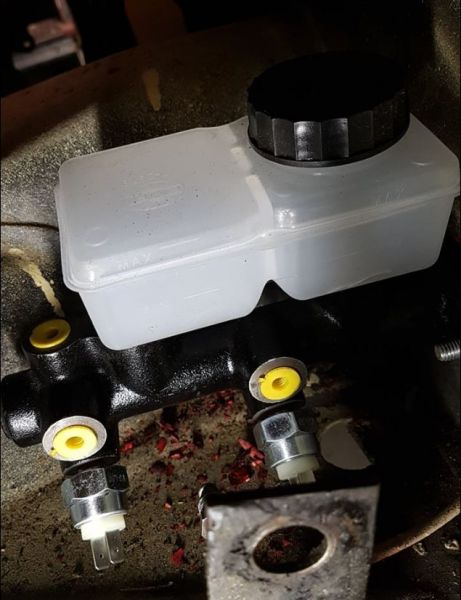

Ny hovedbremsesylinder med nye bremselyskontakter og ny bremsevæskebeholder ble montert:

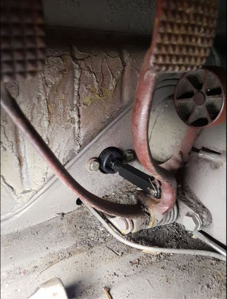

Innfesting til bremsepedal:

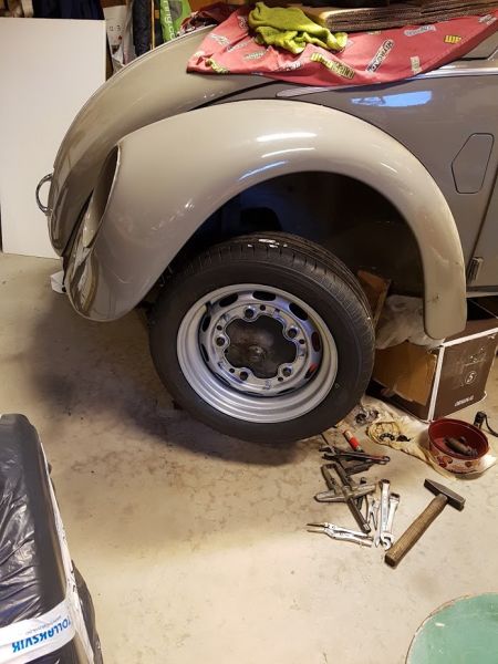

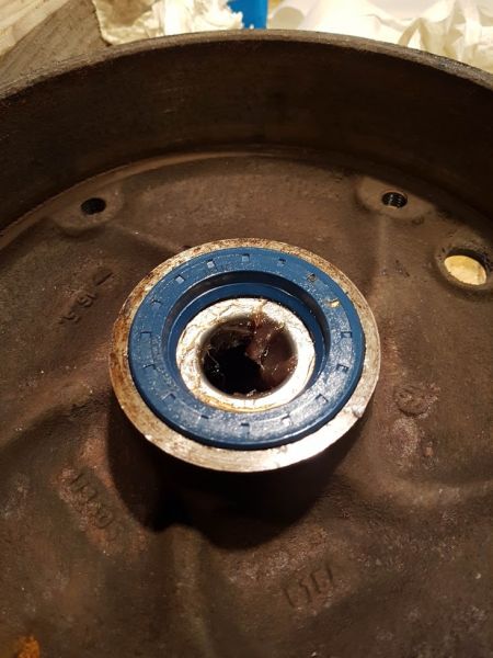

Da har det blitt pusla litt i garasjen igjen, med splittbobla. Har fått dunket ut gamle indre og ytre hjullager (begge var kulelager) framme, og erstatta med nye (rullelager) fra Dalhems. Mye hjullagerfett fra SKF (Svenska Kullager Fabriken) måtte til, og simmerringen var ganske vanskelig å få til å sitte på plass, mengden fett gjorde at den helst ville "svuppe" ut igjen (hvis det er lov å si...).
"Nye" (dvs. sandblåste og lakkerte) bakplater ble også montert, sammen med nye bremsebånd, og nye bremsesylindre. Jeg husket til og med å "moe opp" og smøre justeringsskruene til båndene. Tromlene så bra ut, med liten/ingen slitekant. Nå skal det etterhvert kunne stoppes også!

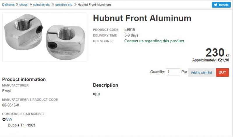

Fra Dalhems fikk jeg tak i en ny og bedre løsning på festet av trommel til spindelen. Dette er tilsvarende som på 1966 og nyere boble (men disse har andre gjenger, og passer ikke splittboble), og en mye bedre løsning enn de originale kontramutterne med en blikkplate imellom. Mutterne er vist på det siste bildet; her er det en unbrakoskrue som fester og låser selve navmutteren.
