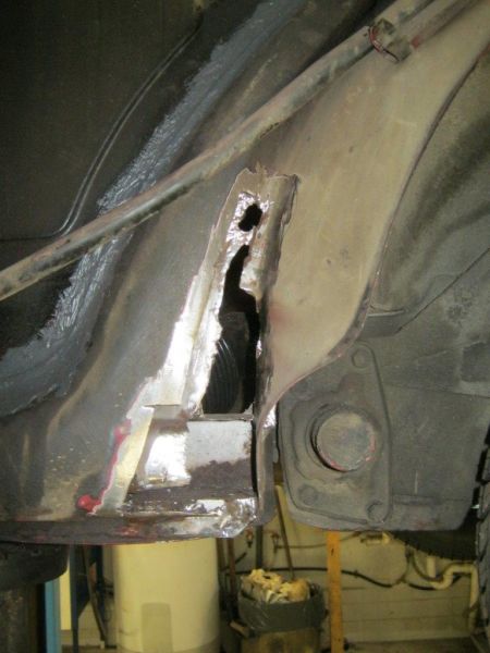

I høst ble imidlertid Notchen tatt til nåde igjen, og bakskjermene ble tatt av.
Trodde jeg hadde” før-bilder” liggende, men det stemte ikke…

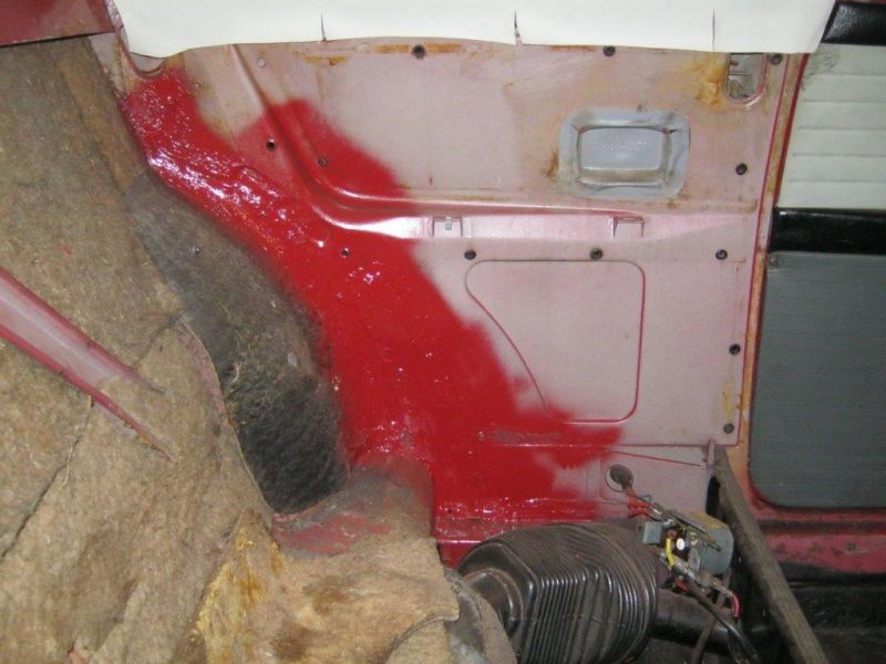

Uansett, skar ut de infiserte delene, her fra førersiden utvendig og innvendig
Så ble det ikke tatt mer bilder før det var ferdig sveiset, kittet og lakkert

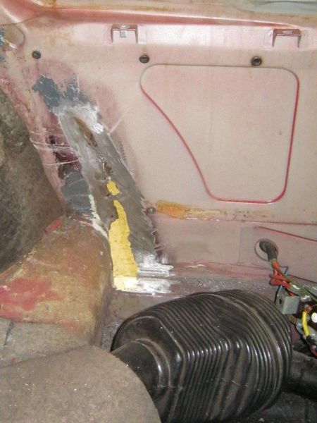

Den andre siden hadde mer rust. Nytt stål ble kappet til og sveiset på, på innsiden først
Da så det slik på utsiden
Deretter ble nytt stål kappet og bøyd til og sveiset på, likeså nederste del av innerskjermen

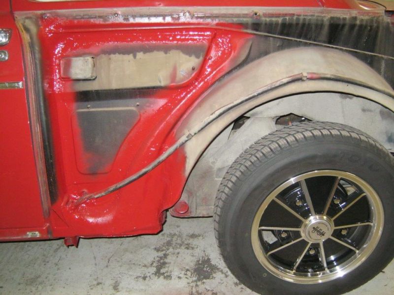

Så ble alt sauset inn med karosserikitt, og er nå klart for rustbeskyttelse og lakk
[attachment=8]
[attachment=9]

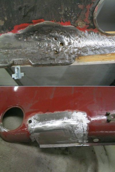

Skjermene var meget bra, bortsett fra ett sted der det var meget tynt stål. Der kappet jeg ut et stykke og lagde til nytt, sveiset det inn og er nå klart for sparkel og lakk
[attachment=10]

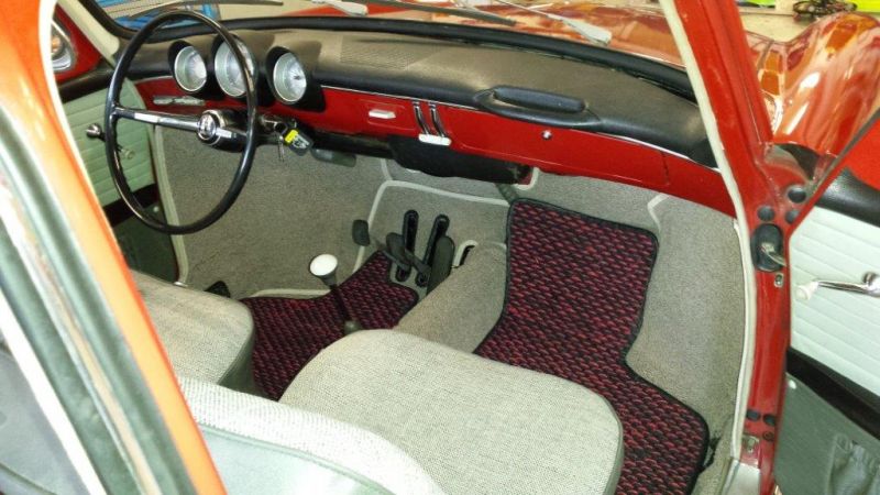

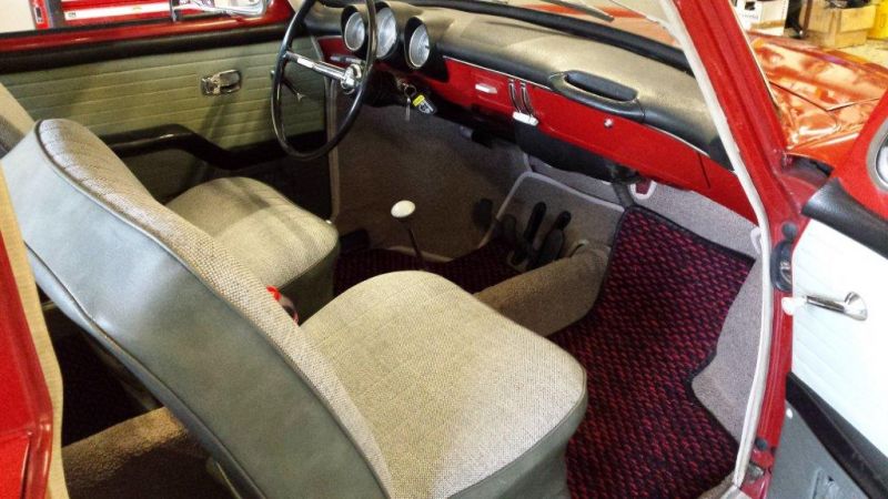

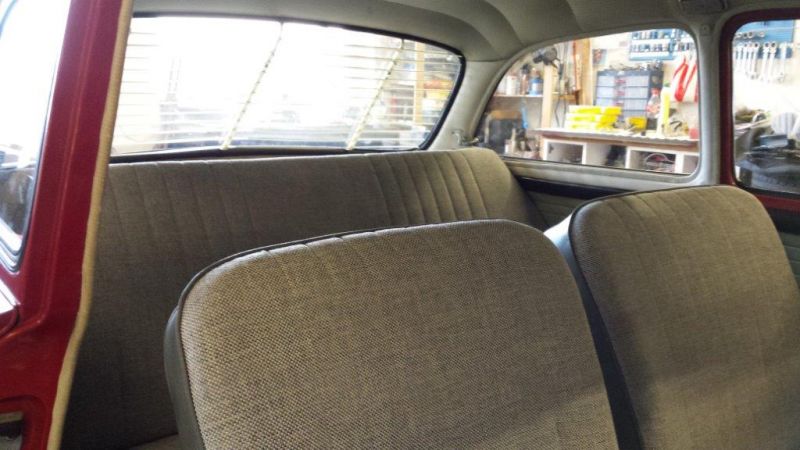

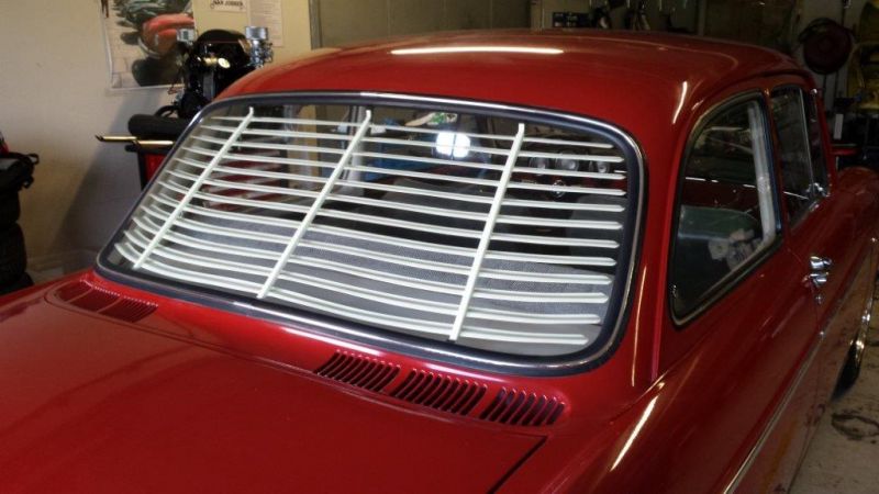

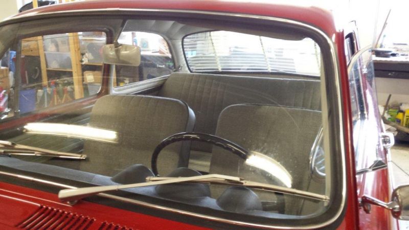

Etter å ha kapret premie for fineste Type3 med Notchen på Bug Out i helgen, er det på sin plass med en siste finish...
Nytt trekk på setene og nytt teppesett var allerede på plass til helgen... Nye kokosmatter og Australsk bakrutesjalusi kom på plass i kveld...
Begynner å bli fornøyd nå, kun litt småknask igjen før jeg kan si meg ferdig med den...
