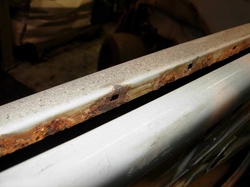

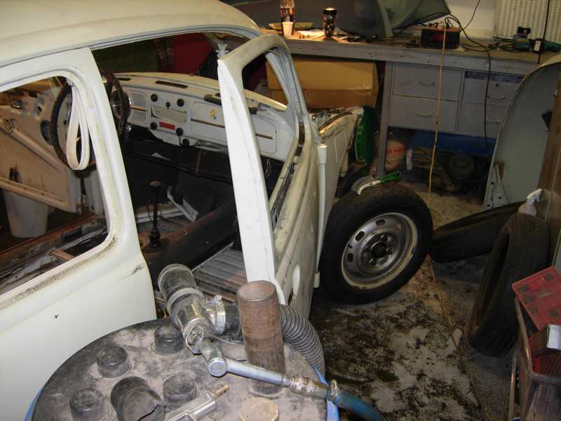

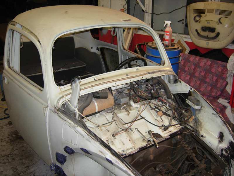

Det var i utgangspunktet ikke mye rust på denne bilen, men når en begynner så er det alltid noe mer som skulle vært tatt. Har brukt helgen på Kankenhaus, Hop, og sandblåst litt mer på bilen.

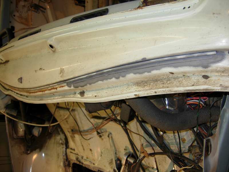

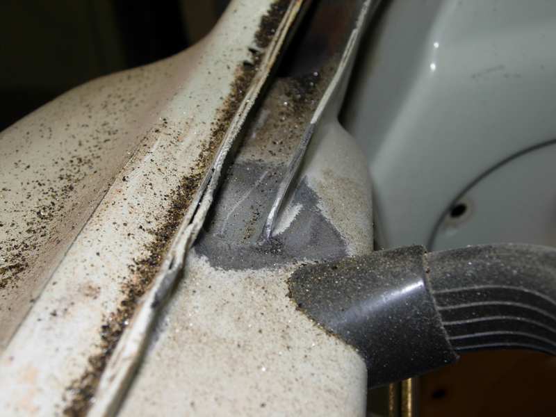

Panserlist -

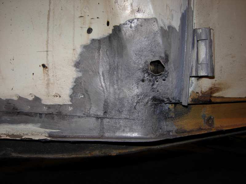

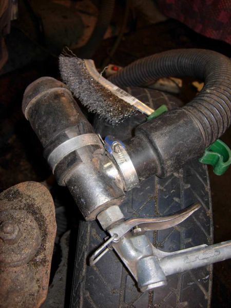

Legg merke til falsen ved A-stoplen - null rust! Bruker Ferro-bet og stålkost i tillegg til punktsandblåseren. Håper på at mekanisk og kjemisk fjerning skal få tatt det som er. Her skal vi sveise inn ny plate med skjermfeste.
Er litt rust inni døren, bak skrapelister

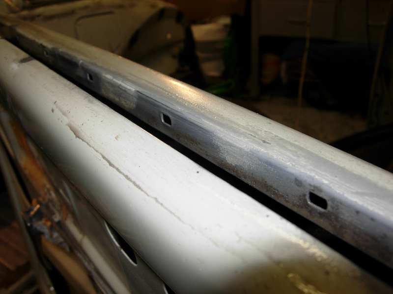

Har tatt 1. omgang på andre siden, men er ikke helt ferdig
Blir mye sand og gris, men fikser det nå når jeg er ferdig med blåsingen (snart)

Spørsmålet er om jeg nå må lakkere den inni også?!
inni dor m rust.jpg (32.43 KiB) Viewed 6092 times
inni dor.jpg (28.53 KiB) Viewed 6110 times

Lakkeringstidspunktet flytter seg hele tiden. Det dukker stadig opp nye ting som burde vært gjort. Brukte feks. hele kvelden i går på å sandblåse 4-5 skjermfester, og er fortsatt ikke ferdig med dem....

Det er sikkert ulik oppfatning om dette, men faktum er at du får ikke bort rusten ved å slipe den. Du må enten bytte platen eller sandblåse. Selv ved sandblåsing er det dype porer der gravrusten sitter igjen. Jeg bruker ferrobet for å løse opp det siste, og har i tillegg hatt på Wurth rustomvandler til slutt. Om det holder får tiden vise.
Setter du bort sandblåsingsjobben vil de trolig gjøre det på kortere tid, men jeg antar da at de bruker en god del høyere trykk - og tar mye mer metall bort.

Kristian Gelin wrote: svarer det seg å sandblåse disse stedene, i forhold til å slipe med negerkuse eller lignende?
...fiberdisc heter det, Kristian...

Skal ikke bruke stålbørste på metallet da dette lukker porene, i såfall må det syrevaskes etterpå så de åpnes igjen. Så fiberdisk er tingen. Sto litt om dette på vwnorge forleden.
