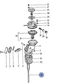

Det er fortsatt toppene det står på, men har da gjort det som kan gjøres på andre deler i mellomtiden. Sylindersett er klar til montering, pinnebolter skrudd inn og klar for sylindre, støtstenger og rør er renset, oljekjøler testet og renset, osv...
Trenger dog ny termostat og bensinpumpe (evt nye membramer) før alt skal monteres igjen, noen som har for salg? :) Bensinpumpen er denne typen, men jeg regner med andre typer også kan brukes?
Image[attachment=1]
Satser på ferdigstillelse i løpet av uken (men det er vel farlig å si...)
