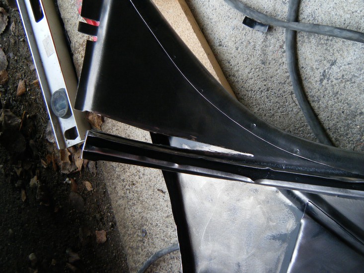

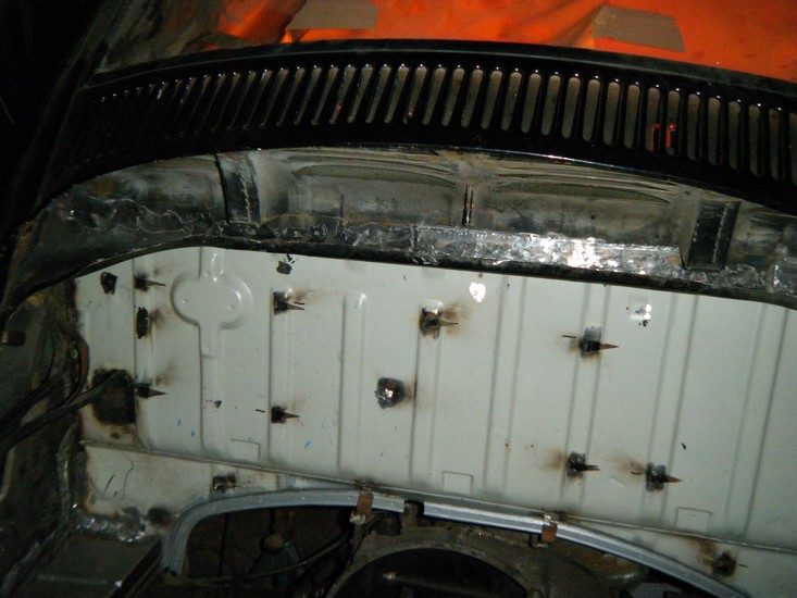

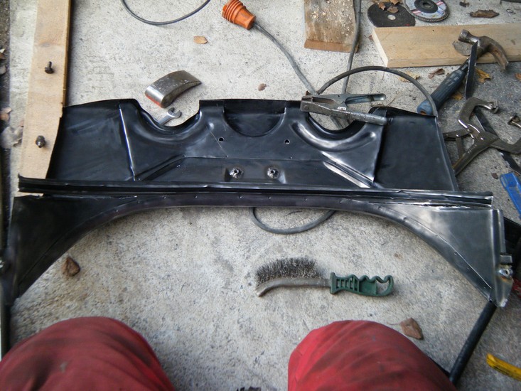

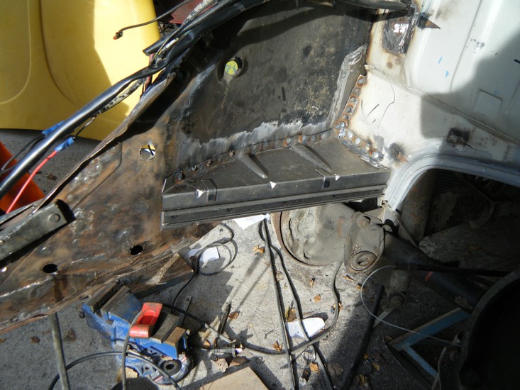

Bakplato etter ein heil del pussing for å fjerna den fyslege transportlakken! Denne bakplato trengte M Y KKJE massasje og ombygging for å komma innanfor toleransen...
Dette fungerar jo feks ikkje!

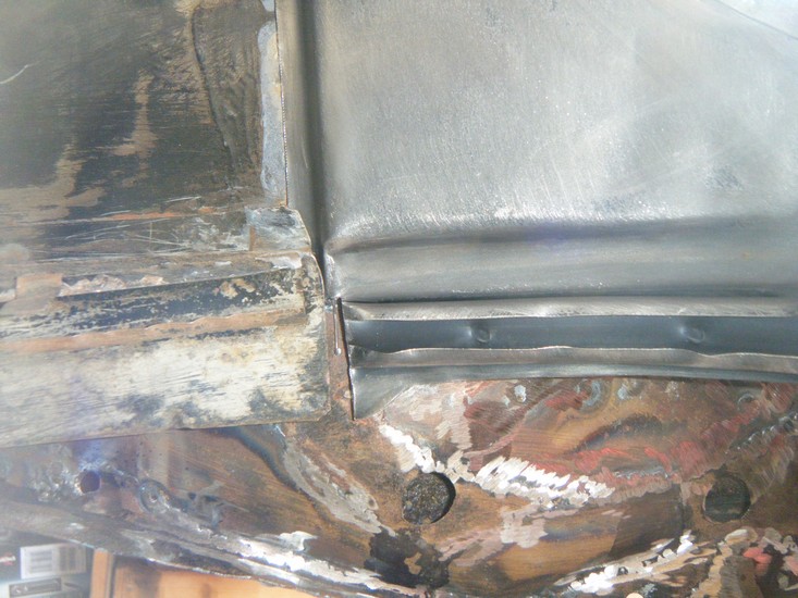

Då måtte eg gjera sånn. so montera bakplato og bretta opp til lista linar opp so sveisa..
Dårleg bilde men heilt ute til sides har eg bort hål og sveist på ein mutter. + heilsveising rundt dei andre mutrane der og sjølvsagt sliping av lakk... Skulle vore sandblåst heila plato fø eg kjem ikkje til overalt..
Her e plato skrudd fast,

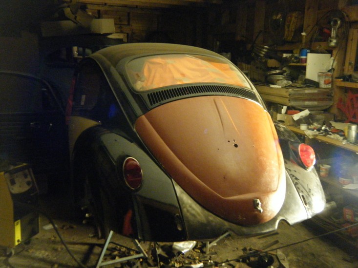

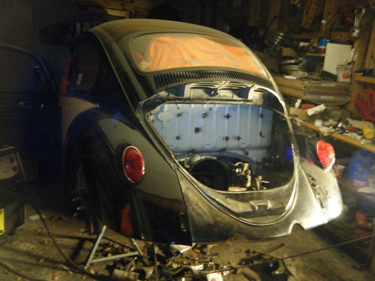

So heiv eg på litt dill 8) Bilen vart stax mykje flottare!! Legg merke til korleis skjermkanten linar opp med bakplato, eine skjermen stakk langt nedom, mens den andre var strøken.
[attachment=8]
Her e motorluko komt på, og bilen ser endå bedre ut! Her har eg fiksa kanten på skjermen sånn att den treff bakplato finare. Ps, Torgeir du får sei ifrå når du skal selga høgre bakskjerm... det er nemlig ein ovalskjerm ::) den andre er 58-61. Ovalskjermen er VEldig mykje solidare enn den andre, sjølv om begge er orginalskjermar! (Alt var bedre før)

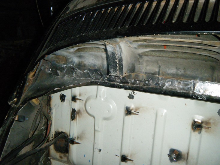

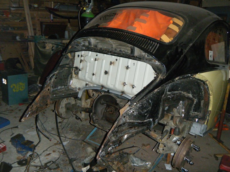

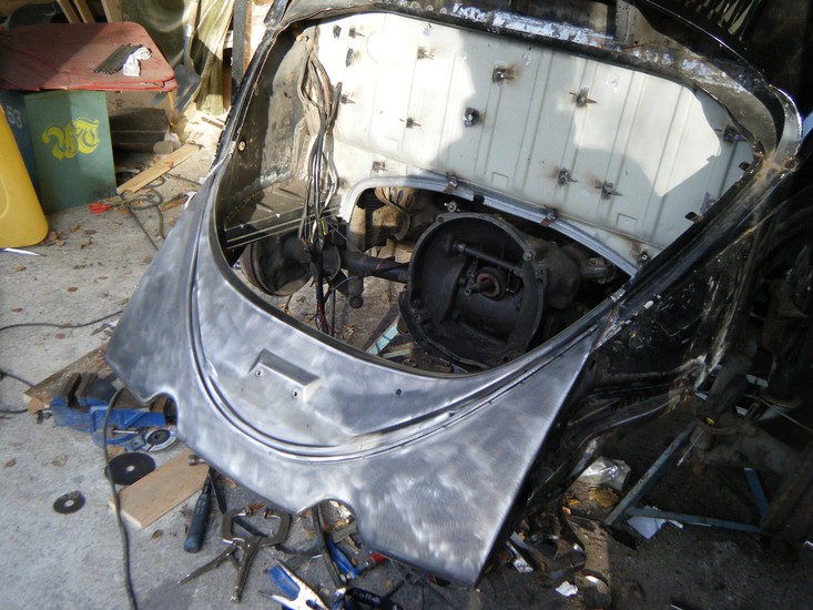

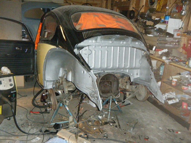

Fekk slipt meg ferdig utvendig på bilen ikveld, motorhydla, masse punktsveiser på kanten under bakruto i motorromme, bakspiss høgre + heile karosserifestet og rundt der..
[attachment=10]

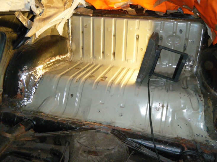

Ja då tar eg kveld etter 2.5 timar med kontinuerleg sliping 8) Resultatet vart jo bra da, og no er vel faktisk alt metall arbeid ferdi på bilen når eg tenker meg om!! :thup
Brukte vinkelsliparen til å slipa over sveisane grovt og deretter finpuss med superfila, rakk akkuratt å få slipt siste rest bak oppunder motorrommet før lageret på superfila skar seg :( Altso da lageret som sitt heilt fremst på fila som båndet går rundt, og som får all belastningen ved sliping. Det var raudglødne... Håpar da går an å skaffa nytt lager, sjølv om da er i ein relativt "odd" dimensjon og fasong.
Her er no eitpar bilder då, ikkje mykje forskjell men visar vel att da e slipt litt.
Eg gadd ikkje mala over idag, ikkje fordi da e langt på dag, men fordi att da e minusgrader allerede no... maling i minus går i dass, så eg ventar med da til i morgo.

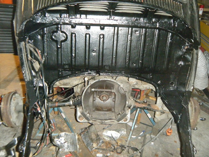

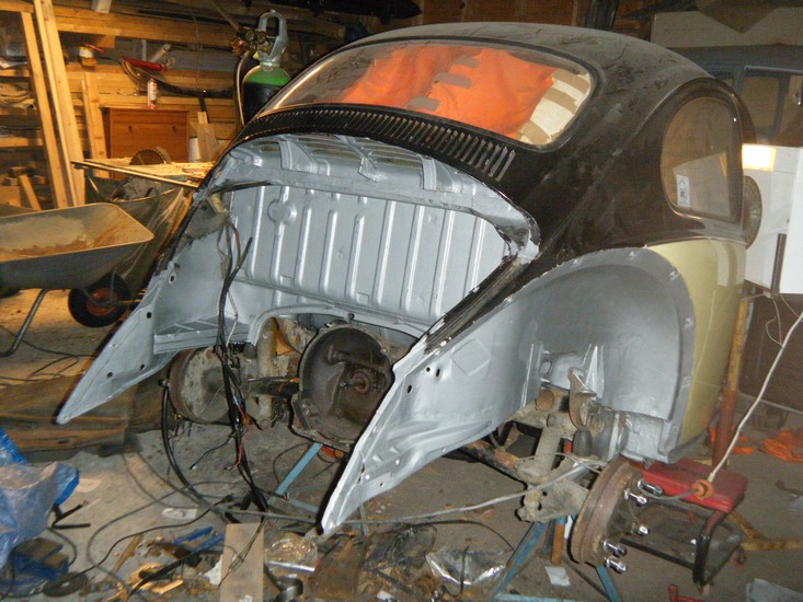

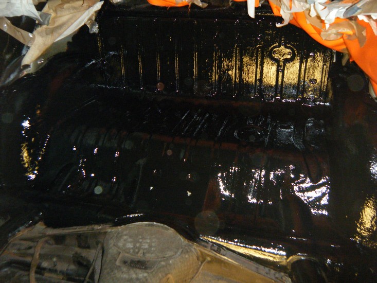

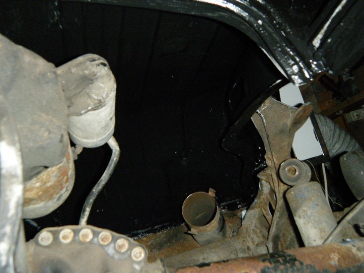

Maling idag.. mykje maling.. noko drit å komma til i alle krokar under bilen, men alt går tilslutt :)
Bildena seier vel sitt 8) Trenger føresten ikkje karosserikitt heller.. jotamasticen tok seg av den oppgåvo. men ska snart kjøpa meg gassmaska no, da trengs kjenne eg.

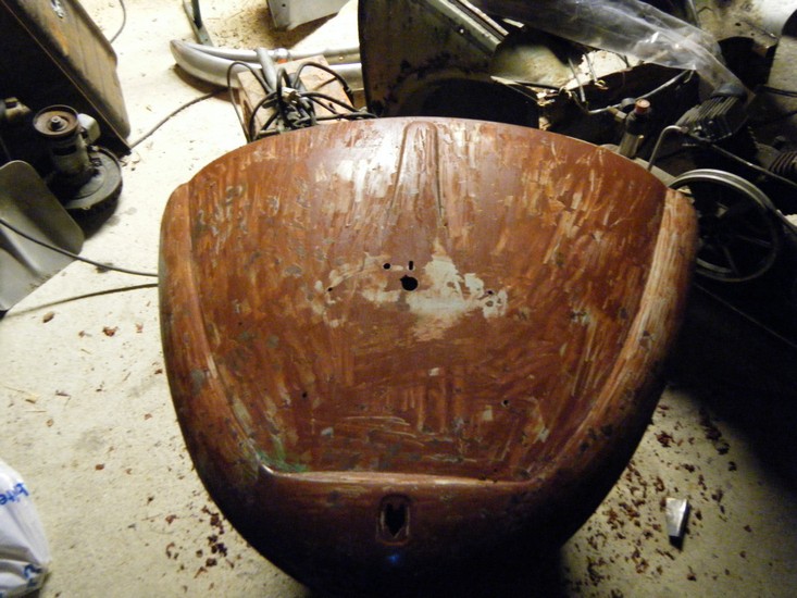

Vart meir maling idag då, fekk malt ein innerskjerm, baksida av brannvegg og litt til før da var tomt fø maling (bummer).. Hadde noko hammerite greier men da var jo sånn mongo maling med krakelerings effekt eller noko.. så då må maling handlast imorgo.
Sidan eg ikkje fekk malt meg ferdi so begynta eg på motorlokket, var jo smørdt tjokt å godt på med rostmaling ;) so da måtte vekk. brukte då malingsfjernar å skrapa, fekk vekk da mesta då. so roterande stålbørste for å få vekk resten som varlaust.
Deretter tok eg me motorlokke ned i kjedlaren og pussa da meir grundig med sandpapir. Samma med bakplato. so heiv eg på 2 strøk med grunning då tilslutt. Meir grunning på imorgo + forhåpentligvis meir maling på bilen og meir til.

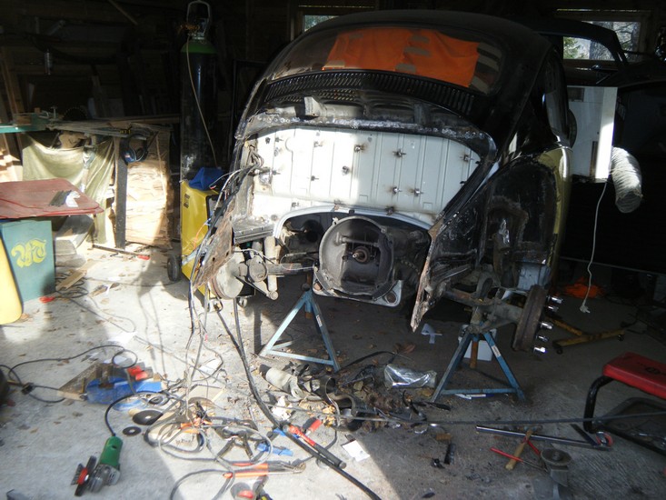

Etter skraping med malingsfjernar.. Vart etter detta igjen pusst med stålbørste på vinkelsliparen og so matta ned med sanpapir te slutt

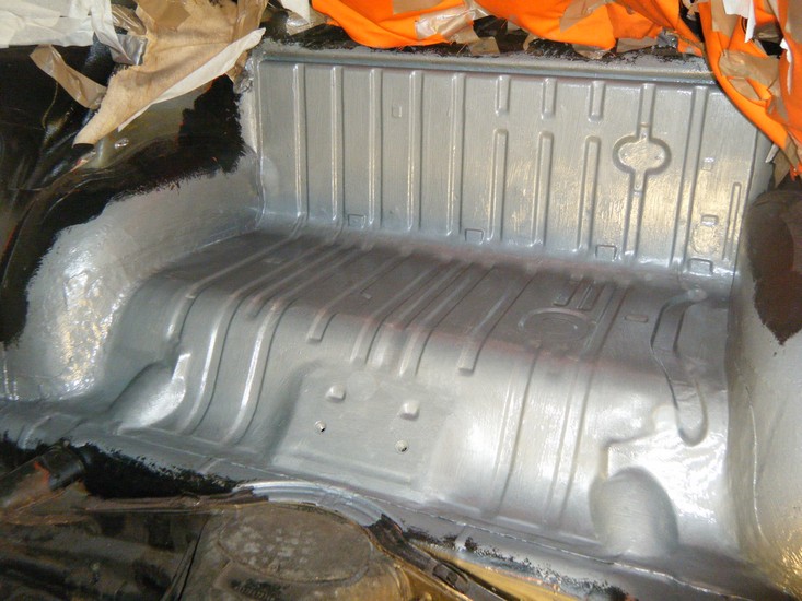

Fått på grunninga

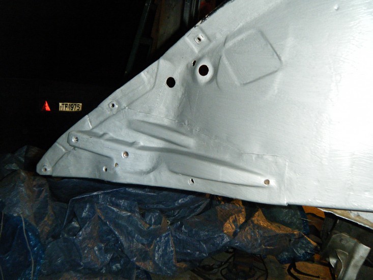

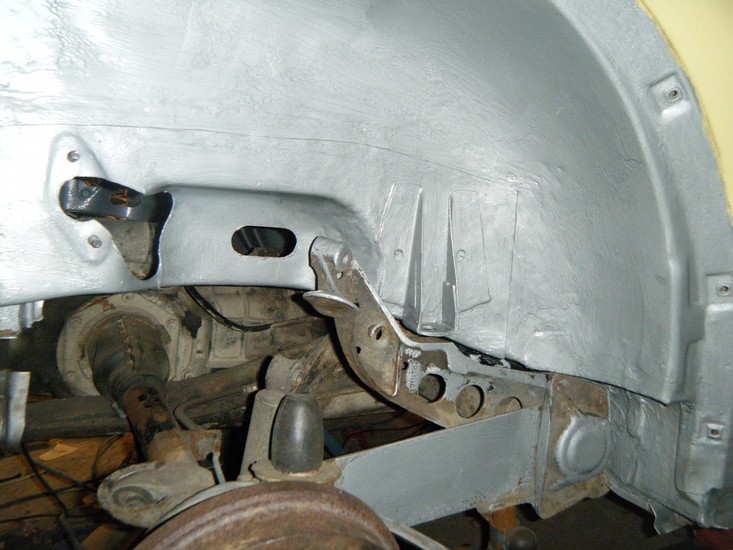

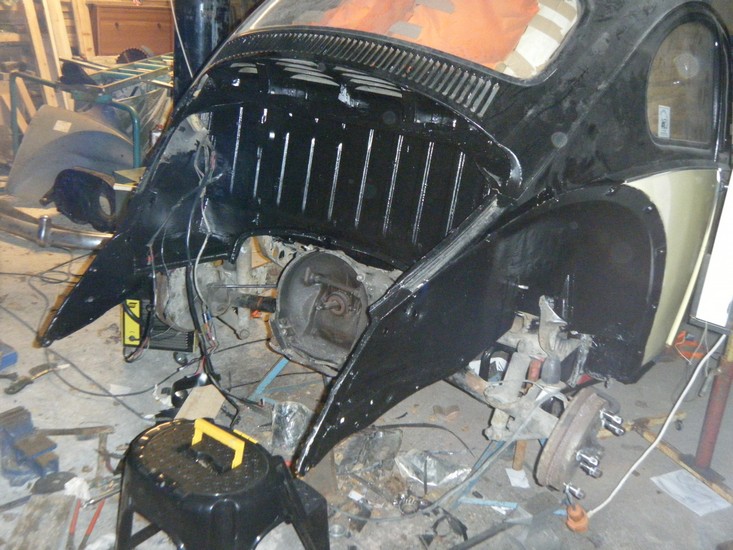

Maling av innerskjermar mm
Legger ekstra vekt på å mala alle krinklar og krokar for best muleg beskyttelse. blandt anna under og rundt motorromshyllene
Heile plata under her vart og malt då. litt bale å komma til men alt går somregel :)
Der var andre innerskjermen malt og ja

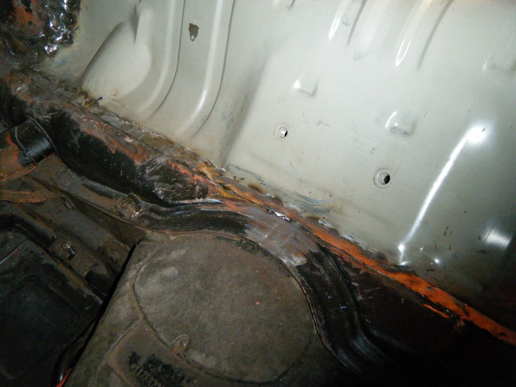

Inni.. har eg passt godt på fella under bakruta( den sprekka imellom platena)  I tilleg til å sosa GODT med jotamastic nedi der so smørte eg og på godt med maling. Rusta skal få slita med å setta seg her igjen!!
[attachment=8]

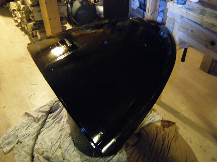

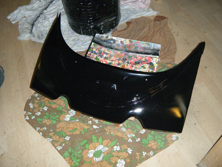

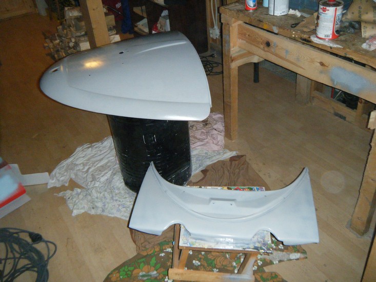

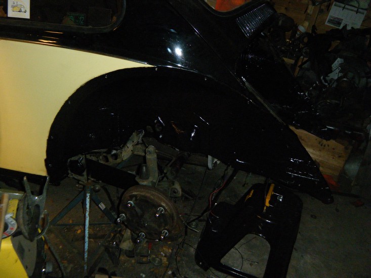

Her er bakplata lakkert etter 2 strøk grunning. Lakka med wurth sabesto svart med høg glans. To strøk med svart og.
[attachment=9]

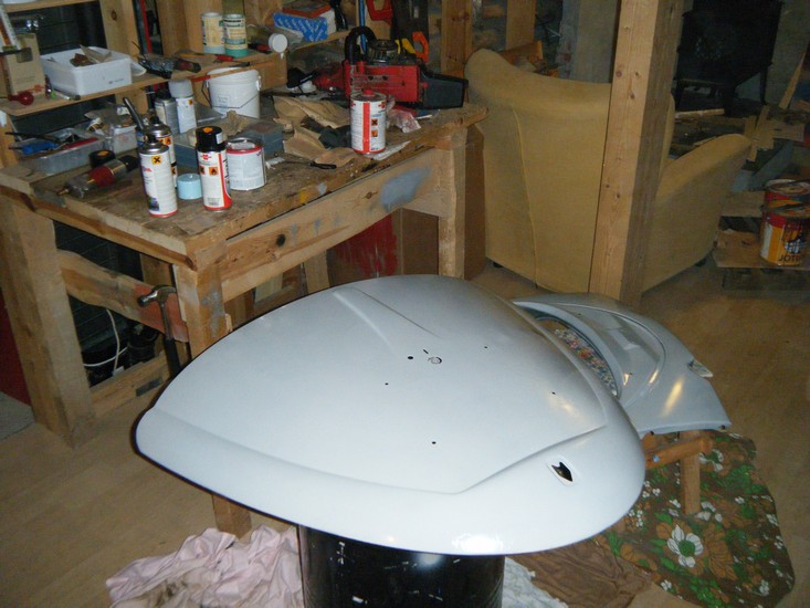

Samme behandlinge på motorlokket. Einaste so eg fant ut er att skillyset + diverse smådeler manglar.. men da ordnar seg
[attachment=10]

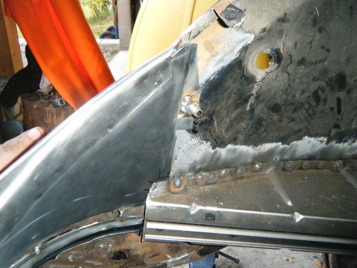

Fekk ogso sveist kanten på bakskjermen der eg redigerte på "linjo" ned til bakplato. Slipte og lakka svart etterpå.
