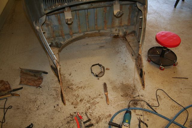

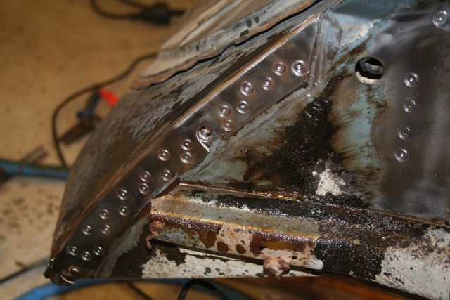

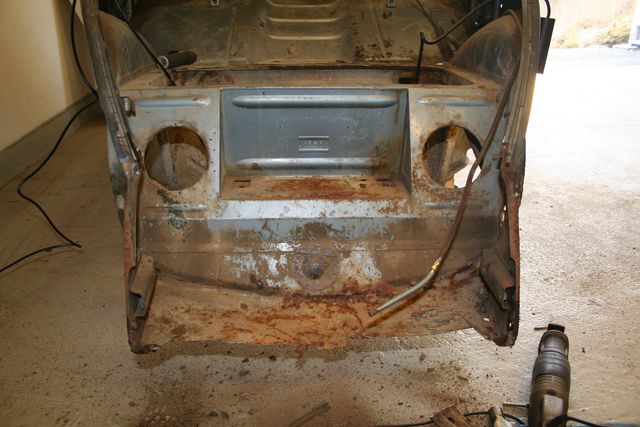

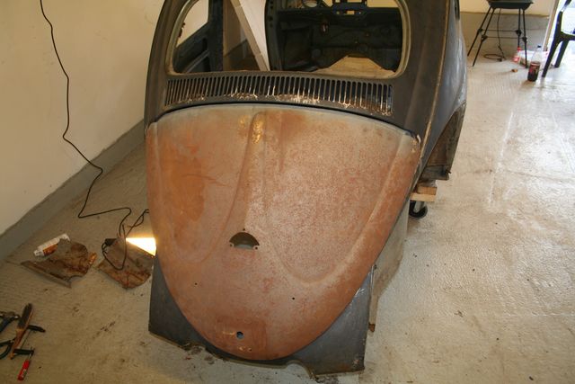

Var en dagstur på Tysnes igjen, begynte å demontere frontplaten.
Var mye rust i reservehjuls brønnen, her må nok jeg skifte den + litt av tuppene på fronten.
I tillegg har frontplaten fått seg noen kraftige smeller. Kan muligens reddes, men er redd det er for mye rust i de aktuelle områdene.
Fjernet også bakplaten - her var deler av spissene bak ødelagte. Disse må byttes. Bakplaten var også rimelig rusten og mørbanket.
Må sjekke tilstanden før jeg bestemmer meg her.
Var forresten festet med over 50 punkter....
Måtte bare prøve hvordan mitt "nye" split lokk tok seg ut.
Innerskjermene bak så bra ut. Blir noen utfordringer der hvor det er markert.

Sv: 58 - custom prosjekt
Forsøk å fikse dem. Rettes, slipes/blåses - og evt sveis + grunning så blir de som nye - både fremme og bak. Fjerne klemlisten til gummien. En del arbeid, men du sparer penger på nye deler som ikke passer likevel :-)
Tenk så fornøyd du blir når de er retet og grunnet!

Skal nok prøve å fixe, men det blir ganske tynt gods der rusten har tatt tak. PM med kontonr er sendt.

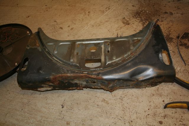

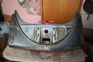

Her er litt bilder fra uken som var.
Før og etter bilde av frontplaten. Det er håp.....
[attachment=1][attachment=2]
Begynner å få igjen sin opprinnelige form. Det er "knekken/spissen" helt nederst på platen som er vanskelig å få til.
Har kun bilder å se etter.  Har kun biltema sitt hammersett m/noen mothold å bruke, skulle gjerne hatt en skikkelig ambolt også.
Litt bearbeiding til så nærmer jeg meg.
Mange bulker og "søkk" i platen som ikke kommer fram på bildet.

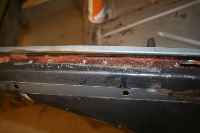

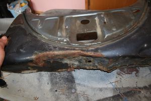

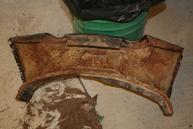

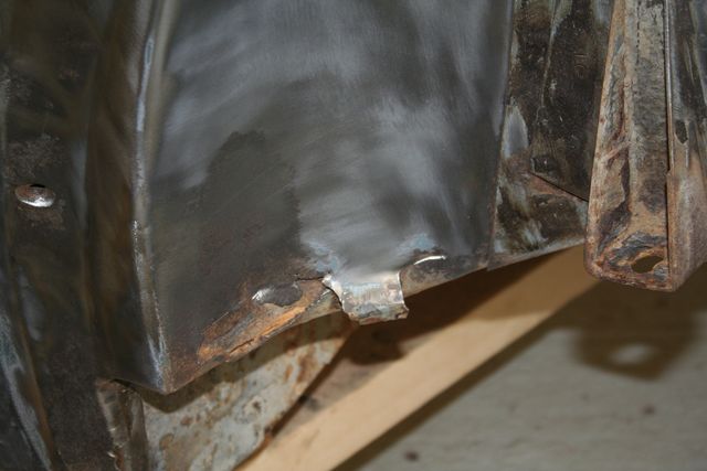

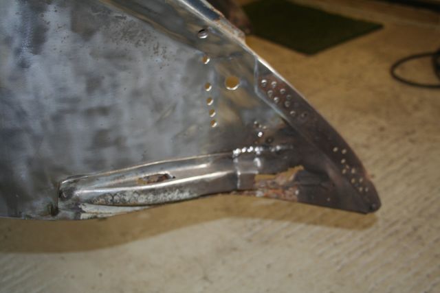

Ellers var det en lite produktiv dagstur på Tysnes i går. Brukte flere timer på å få en ny innkjøpt sandblåser fra Noe&Co til å virke bra.
Blir nok litt for lite trykk på systemet vårt. Kompressoren leverer 7 bar med 390 liter i minuttet, men det ble akkurat litt for lite.
Fjernet pakningslist foran. Som alle andre har funnet ut, var det rust der og.
Fikk også fjernet tectyl og drit i venstre innerskjerm bak.Her dukket det opp litt mer rust.
Noen som vet om selve karosserifestet til høyre på bildet finnes som sveisedel?.
Finner kun større innerskjerm vbiter med denne på, og kvaliteten ser helt forferdelig ut.
Alternativt kan jeg lage selv, men da må jeg ha 2,5-3mm stål. Noen som vet hvor dette kan skaffes?.
Ellers er spissene bak som tidligere nevnt delvis gjennomrustet.
Har bestilt nye fra Hookeys. I tilleg kommer det kanalbunner - bakre del fra Wolfspart og frontspisser fra Cip1 (dårlig kvalitet).
