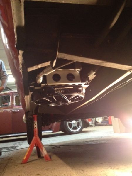

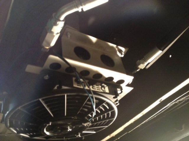

Ble gjort litt idag også. Oljekjøler er montert under bussen. Måtte sette den en drøy halvmeter foran torsjonsrøret bak, ut på siden mellom kanalen og den venstre langsgående bjelken. Sveins Autohaus var slange-dealer, og disse er også montert på, med gummigjennomføringer og det som skal til.

Blir spennende å se hvor lett det blir å få opp oljetrykk her ;)
Tror Svein kommer til å finne gleden i å bruke den drill drevne pumpen han har liggende for å fylle systemet med før oppstart..  ;)
Pent arbeid Svein! :thup
Henrik wrote: Blir spennende å se hvor lett det blir å få opp oljetrykk her ;)
jule gave ønske? ;)

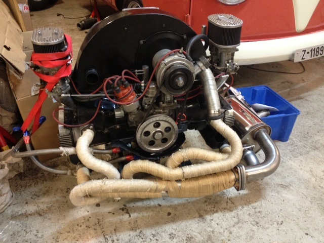

Det ble gjort litt idag også. Fikk surret ferdig eksosbandasjen på Python-anlegget. Mye pjukkel og glassfibernåler i fingra, men det gikk tilslutt :) Jeg måtte ta RoStylefelgene et tak også. Bengalac'en løsna rundt hullene til hjulboltene da jeg skulle montere de på bilen, så jeg måtte slipe vekk, matte ned, og lakke med emaljelakk på nytt.
Flott jobba Svein!
Husk å vri endestussen litt så du slipper å blåse hull i asfalten! :thup
(Og ja det er lov å si).... ;)
