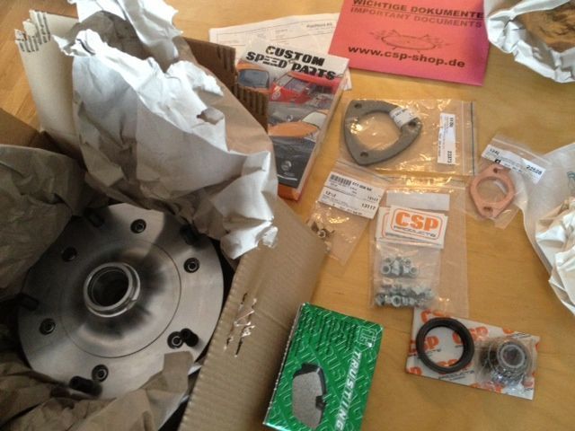

Jeg fikk forresten en hyggelig forsendelse her om dagen, se bilder:

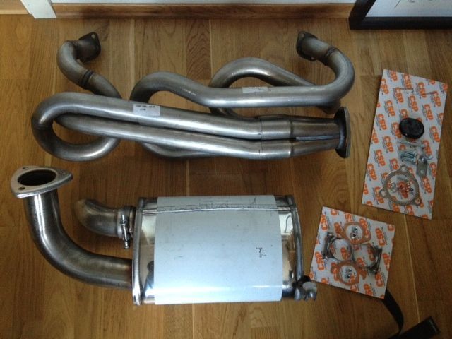

Bremsedeler som ble ødelagt i "smellen", samt nytt Python eksosanlegg (42mm), med nye varmepotter, alt fra CSP. Var faktisk litt skuffet over varmepottene, de er dyre, men inneholdt ikke noe "varmefordelings-innmat" annet enn røret... Jaja, det er nok sant som Tommy sier; "du kan'ke vinne hver gang"... Uansett så blir det kanskje nok varme til vår- og høst-kjøring.

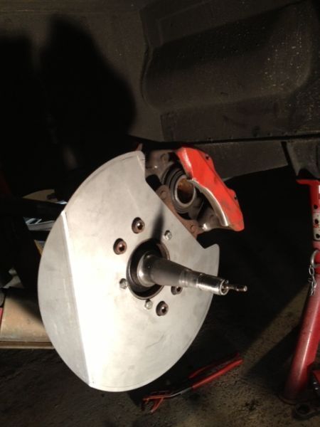

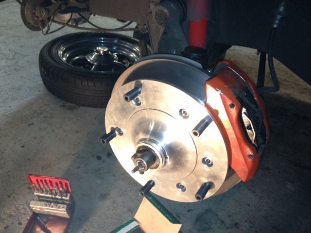

Spindel er montert, ser bra ut. Jee leverer, og delene er både reingjort, pusset og malt når de kommer i retur. Han anbefales på det varmeste.

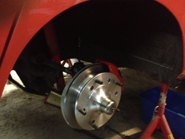

Jeg har også montert ny bremserotor (skive og nav med indre og ytre lagre), pluss nye bremseklosser osv. på venstre side, husket å pakke lagrene godt med hjullagerfett. Og selfølgelig montert med nye spesialmuttere på spindelen, med unbrakolåseskrue inni mutteren. Disse er standard på bay, og en suveren løsning i forhold til den rett og slett farlige løsningen med kontramuttere og mellomliggende "låseskive" (se tidligere i tråden)

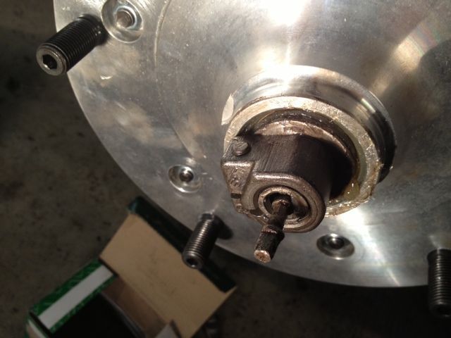

Da jeg skulle bytte sentermutter på høyre side, tok jeg på innskytelse ut det ytre lageret på denne siden også. Jeg reingjorde det, og tok en titt på det. Dette var bortimot totalt ødelagt! Store sår i overflaten på mange av "rullene" i rullelageret, og noen var ganske deformert
Fettet i navet var også veldig svart, og Henrik fant ut at det var fullt av små metallpartikler. Her er det vanskelig å si hva som har skjedd, men Henrik holdt en knapp på feil herding av lagerrullene, og at de ved varmgang el. har begynt å gå i oppløsning! Jammen bra at jeg sjekket denne siden også!
