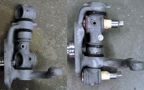

Et par spørsmål: når en flipper spindlene, hvordan blir det da med retningen på gjengene på spindlene? Er det rechts og links på spindelmuttrene på buss også?
Retningen er som andre modeller, links og rechts på hver sin side. Det endres ikke under flippingzenorangenotch wrote: Et par spørsmål: når en flipper spindlene, hvordan blir det da med retningen på gjengene på spindlene? Er det rechts og links på spindelmuttrene på buss også?
Her er et bilde som viser flipping av spindler (før og etter) på en splittbuss:

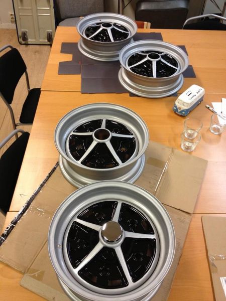

Fikk detaljert noen RoStyle-felger i går med sort lakk gjort for hånd. Disse skal på bussen denne sesongen, tenkte jeg.
Dette er to originale på 4,5Jx15, og to som har fått nye bredere baner fra Big-felger, og er 5,5Jx15. De skal være tilpasset rett innpress til bussen både foran og bak (håper jeg har målt riktig...).
Jeg er ganske fornøyd med resultatet
