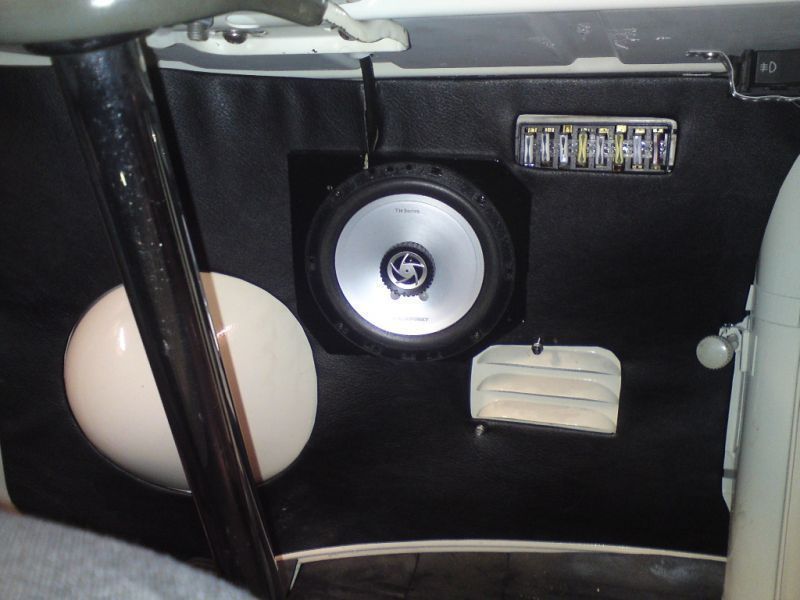

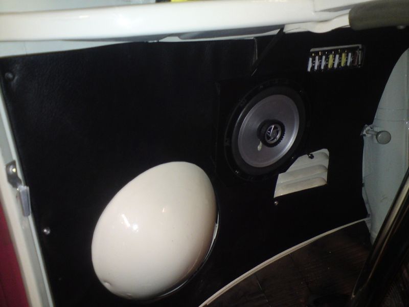

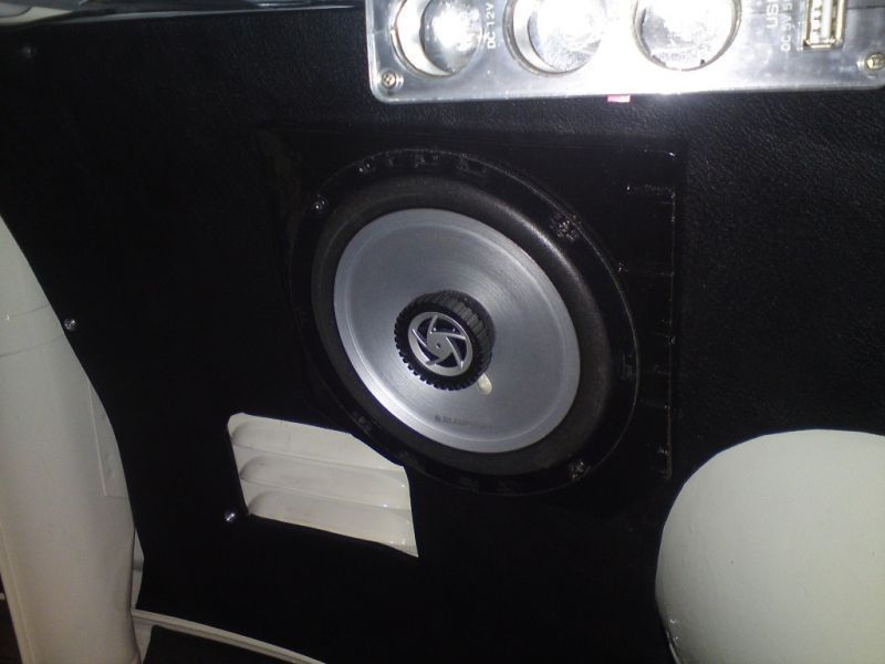

Nå er frontsett på plass i bussen - mye stereogreier på Lysø Industries i det siste
De smukke brakettene rundt høyttalerne er mekket til av Solan, og lyden føles mye mer naturlig i bussen når den kommer litt fra alle kanter
- DSC04540.JPG (36.77 KiB) Viewed 7638 times
- DSC04541.JPG (56.09 KiB) Viewed 7631 times
- DSC04543.JPG (43.35 KiB) Viewed 7632 times

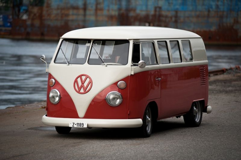

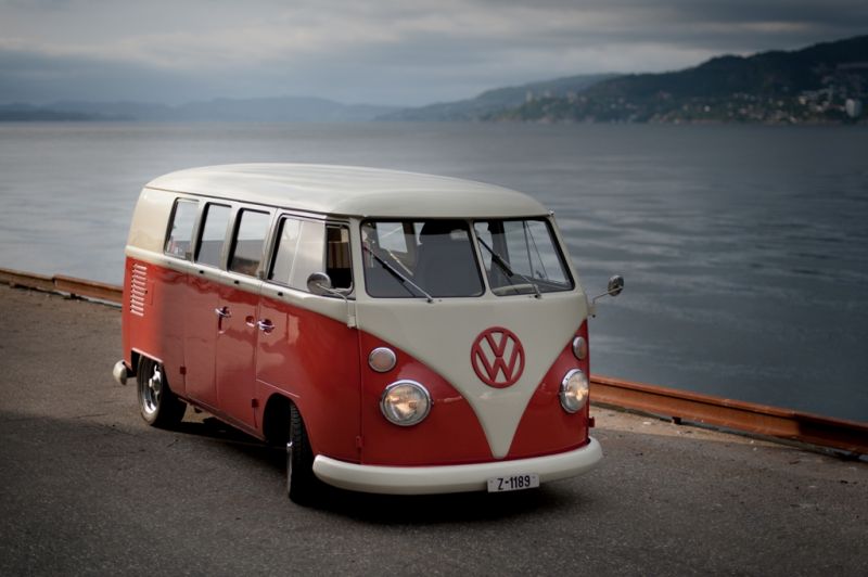

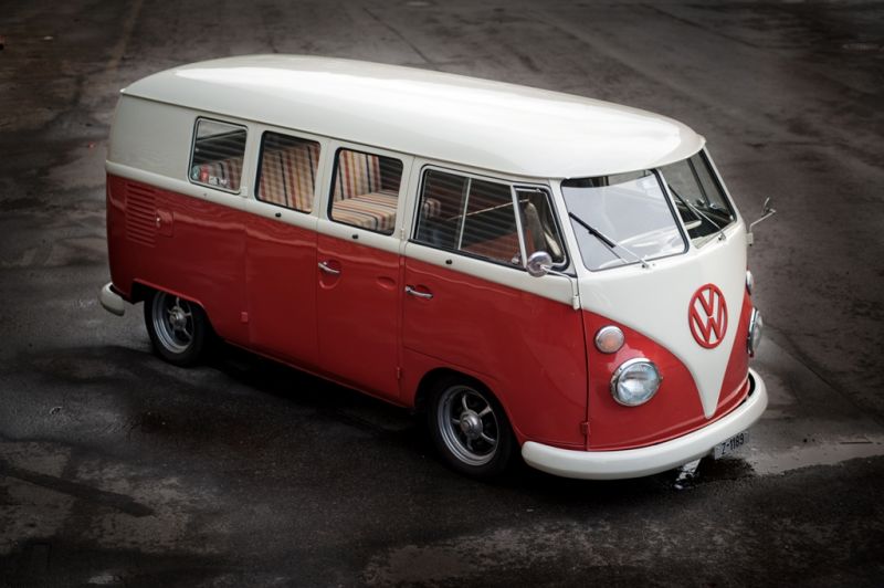

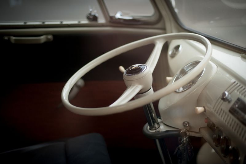

Min kollega Arnulf og jeg hadde en fotoseanse av Bløygen her på fredag. Her ser dere noen av bildene som ble resultatet.
Alle bilder er tatt av Arnulf Østerdal.
