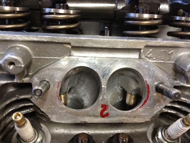

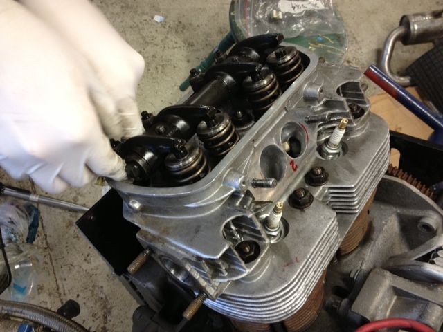

Dalland har nå bedrevet heftig porting av toppene på motoren i bussen, han påstår at det nå fort har blitt 30 DHK ekstra (DHK=DallandHesteKrefter). Motoren er nå skrudd sammen igjen, og montert i bussen. Vi hadde oppstart på lørdag, og det virket veldig ok. God gassrespons og bra oljetrykk (trykkgiver er byttet til 0-5 bar, så den samsvarer med instrumentet...). Men det er problemer med ladinga, og etter måling av ladespenning, har vi funnet ut (tror vi) at det er dioder/regulator som er dårlig/gåen. Ny er på vei i posten fra Unneberg Bil "as we speak".

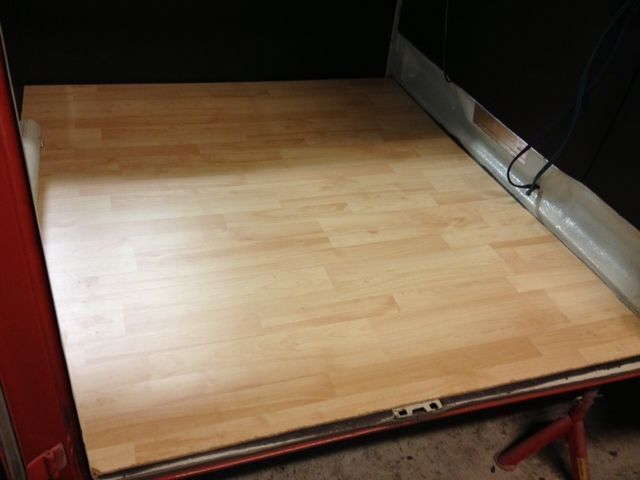

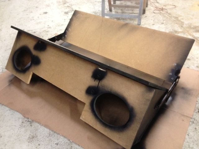

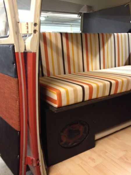

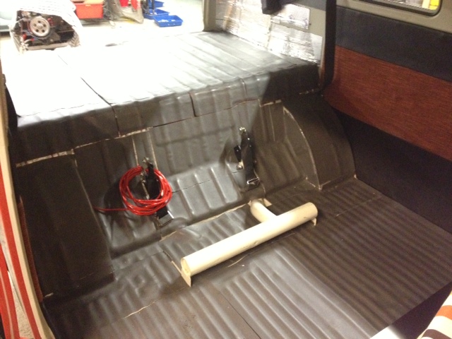

På interiørfronten har det også skjedd litt. Jeg har lagt på akustisk lyddemping på gulvet i hele passasjerrommet og over motorkassa. Jeg har hatt ute rock'n-roll setet/senga, og montert inn 6"x9" høyttalerkassene i fronten på senga, og jeg har lagt gulv. Planen var jo å få et linoleumsgulv i bussen som så ut som det Magnus har lagt ut bilder av tidligere i tråden. Men jeg gikk (nok en gang) for en budgetløsning, både når det gjaldt pris og arbeidsinnsats. Det ble en pakke med IKEA Tundra klikk-laminat til 188 kroner, og jobben var gjort på 10 minutter... Det får holde for denne sesongen, så får jeg gjøre noen erfaringer, og lage en bedre løsning på sikt, hvis/når det viser seg å ikke fungere.

Gulvet var et røverkjøp

Er det noe vitenskap bak portingen eller er det bare gravd utav? Ser jo veldig åpent ut, men åpent er vel ikke alltid det beste når det kommer til swirl/flow i innsuget? Jeg er litt nysgjerrig på å begynne på et motorprosjekt selv, men har vel ikke allverdens erfaring med disse motorene
Dessverre så er bildet svein la ut av toppene veldig dårlig og missvisenede til selve porte jobben.Superbeetle wrote: Er det noe vitenskap bak portingen eller er det bare gravd utav? Ser jo veldig åpent ut, men åpent er vel ikke alltid det beste når det kommer til swirl/flow i innsuget? Jeg er litt nysgjerrig på å begynne på et motorprosjekt selv, men har vel ikke allverdens erfaring med disse motorene![]()
Joda ligger endel tanker bak porting og valg diameter nedover kanalene.
På disse toppene er innsugsportene på ca 85% av ventil størrelsen, og toppene er portet veldig pent rundt ventilstyringene, samt er innsugene matchportet noe som krever fresing halvveis opp på innsuget. Eksosportene er selvfølgelig også portet etter beste evne med et utsende som minner litt om porsche 356 toppene. Titan ventilene er slipt, med børstet ventilstamme/bakside og noen små triks som ellers ikke nevnes.
