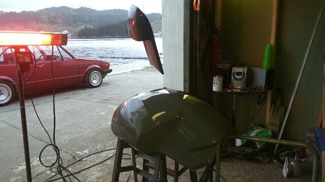

Takker! Spennende å se hvordan resultatet blir...Åpen port, støv og vind er jo en drømmekombo.
Lyset er heller ikke optimalt, så dekk er jo en annen utfordring. Til høsten skal det bygges lakkboks/rom.

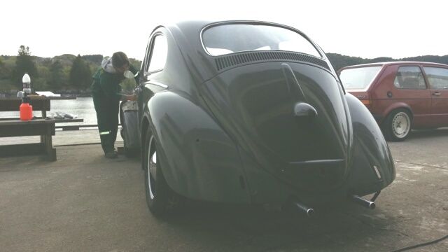

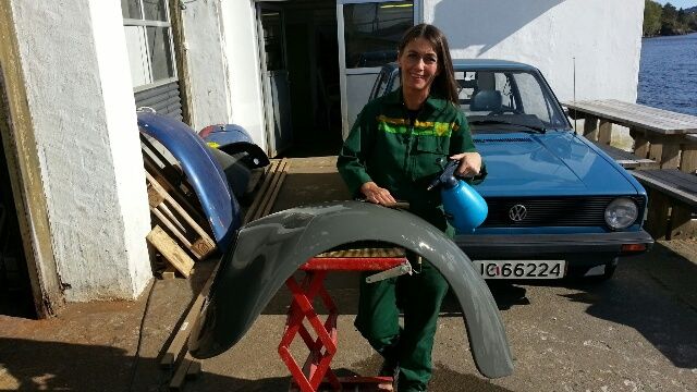

Sliping beauty.
"Lakkboksen" blir flittig brukt. Neste oppgradering blir å lukke porten.
Her får Ducatien til Chris ny farge. Samme som Birger.

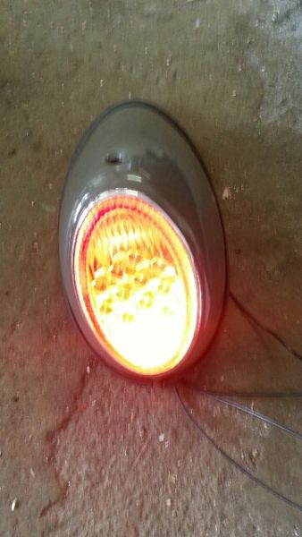

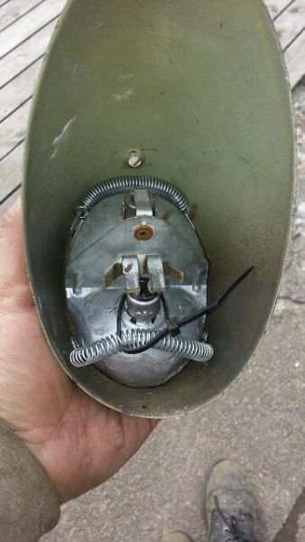

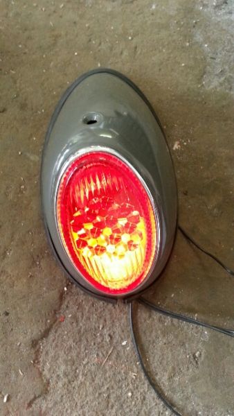

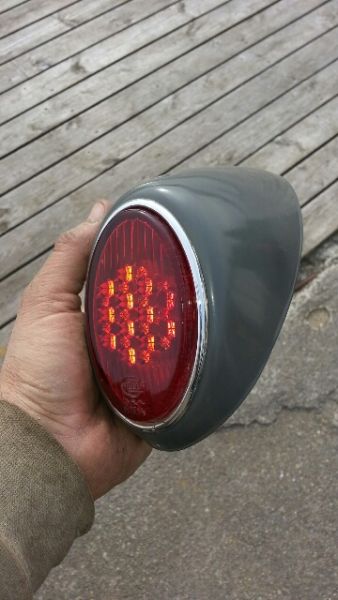

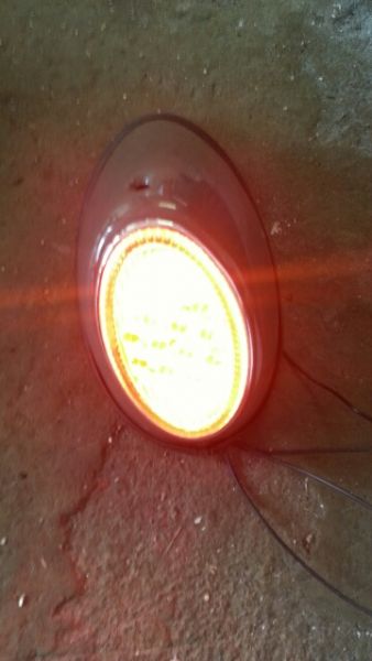

Manglet pæreholder/feste og pakning til baklykt, så da må det Bangla-mekk til.
Ombygd innsats fra originallyktene. (Større 62?>) Skal lage en slags krok i stedet for stripsen.
Senka lys
Brems

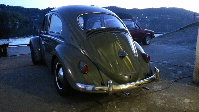

Full pakke.
Det nærmer seg!
Senka lys
Brems
Full pakke.
Det nærmer seg!

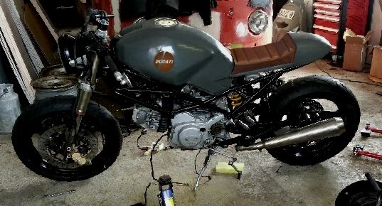

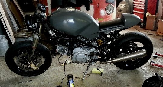

Luftkjølt men "feil" merke. (Ducati er aldri "feil".
Samme farge som Birger. Chris har plukket fullstendig ned sykkelen, fått pulverlakkert ramme, felger +++. Ser veldig bra ut! Bergen coating anbefales!
http://bergencoating.no/
Det skal lages brunt sete i retro-stil, og selvsagt noe merker. Litt usikker på hvordan det blir, men noe i retning av denne skissen.

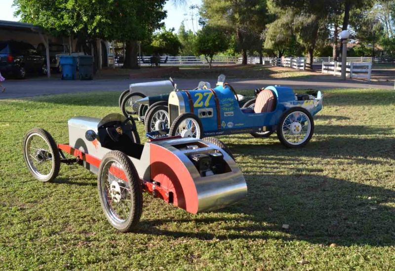

Geir: Du må jo ha noe å gjøre nå som Birger blir ferdig, hva med denne...?
http://www.petrolicious.com/cyclekarts

Jobber faktisk med noe lignende på verkstedet med to elever. Snart klar med bunn og hjuloppheng. Avansert kassebil med elmotor.
Egentlig ganske likt, men som sagt eldrift. Må lese mer på den siden for inspirasjon! Tenk en "vintage/classic-serie" med slike biler på grus og/eller gocartbane.
Gøy å bygge, kjøre, se på og ikke minst skikkelig lowcost-racing!
Krav:
- Realistisk pre-50 look
- Maks 250 ccm?
- Luftkjøling og ikke turbo/kompressor
- Bremser på alle 4 hjul
- Bakhjulsdrift
- Hjelm
- Det BØR være bøyle over hodet synes jeg.
http://en.wikipedia.org/wiki/Cyclekart
"The mechanical design is a simplified version of a cyclecar. The formula specifies that a cyclekart is a one-seat car using Honda 17 x 1 3/4 or 2 inch rims, 2.50 x 17 tires, a 38 inch track, wheelbase as close to 66 inches as the aesthetics of the car will allow, weight no more than 250 lbs, and powered by a 200 cc, single cylinder, 6.5 hp Honda OHV engine (the GX200). A cyclekart should not cost more than $2100 to build in 2012 dollars and the driver is required to build his own car. Power is transmitted via a Comet TAV-30 unit to one wheel only. Braking is also on this same rear wheel by mechanical Comet disc."
Det må være en slags godkjenning av konstruksjon før man starter løp, ellers vil fort noen pakke sammen for godt om disse går i 60-90 kmt.......
