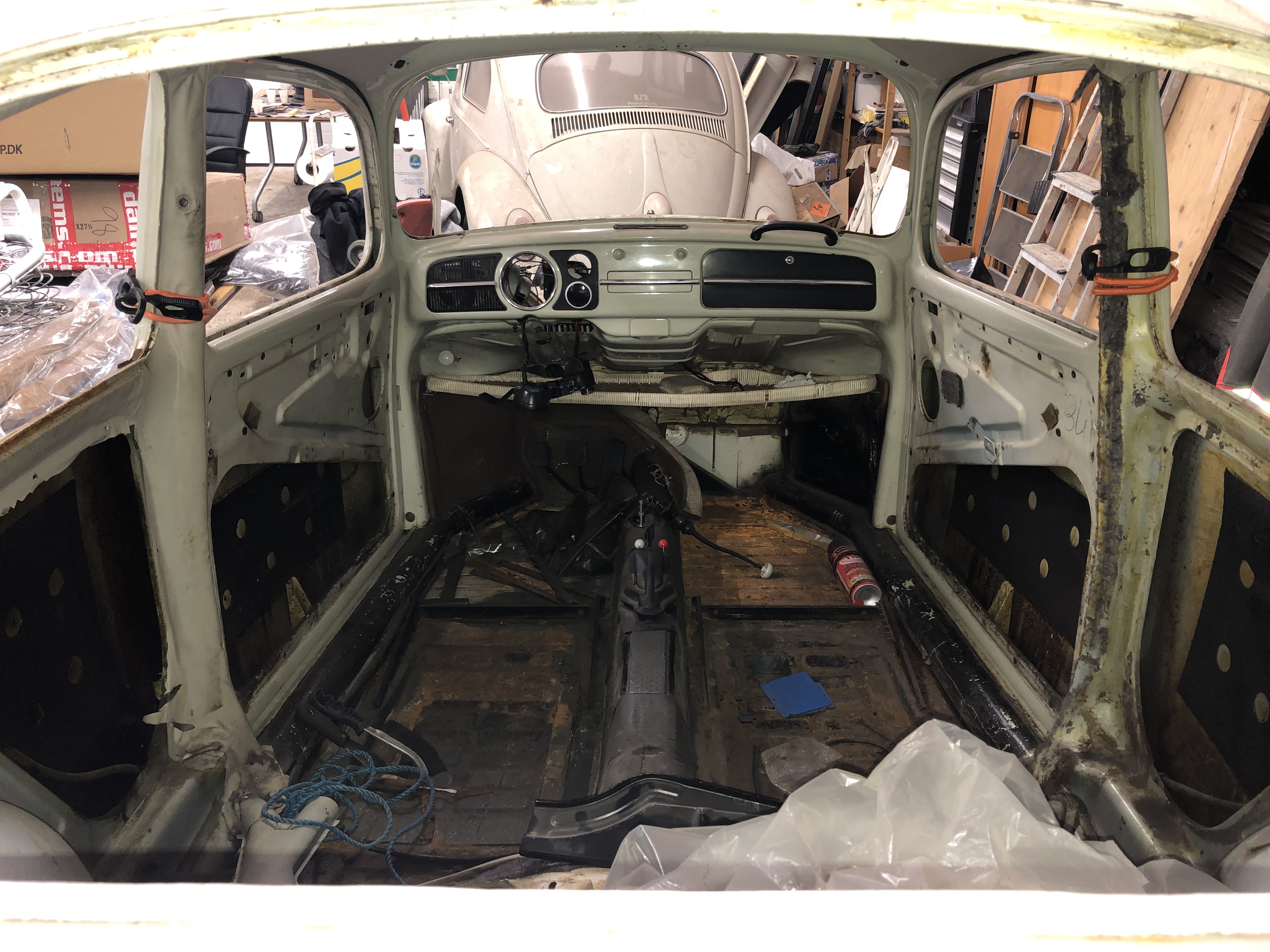

Litt fremgang her siden sist. Det går ikke så fort, men satser på at det ikke blir så bra heller ;)
Siden Tistlo har mye å gjøre, fant jeg og Lagersjefen ut at vi tar sjansen på å prøve på kanal- og bunnprosjektet på egenhånd.
Demontering er for det meste ferdig, og jeg har såvidt kommet i gang med å sveise støtteramme for at bilen ikke skal knekke sammen når bunn og kanaler blir tatt av.
Jeg har konferert med Djupevik sin tråd, og noen forskjellige i miljøet, og meningene om avstivningsbehov varierer helt fra "en stang i hver døråpning er nok" til "jo mer avstivning, jo bedre". Planen er da å lande på en mellomting, som pr nå er: firkant i bunn (se bilde), avstivning fra høyt på B-stolpen og ned til firkantrammen ved A-stolpen i begge døråpningene, og en diagonal (horisontal) avstiver i firkantrammen i bunn. I teorien skulle dette holde karosseriet fra å bevege seg på de aller fleste måter. Muligens litt overkill dette også, men tviler på at det kan skade :)
Før ramme:

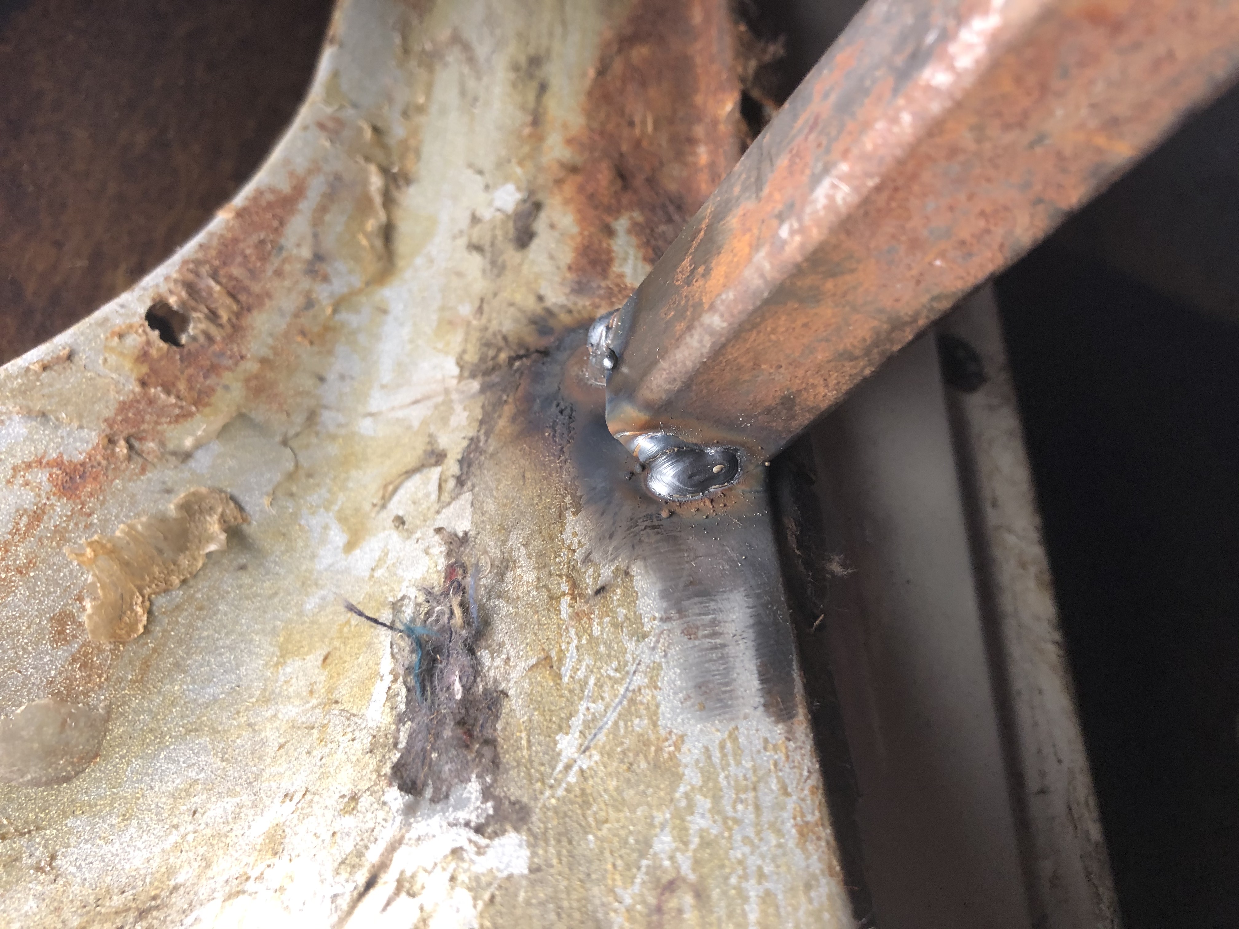

Ikke noe kunstverk disse sveisene, men skal holde fast i hvert fall ::)

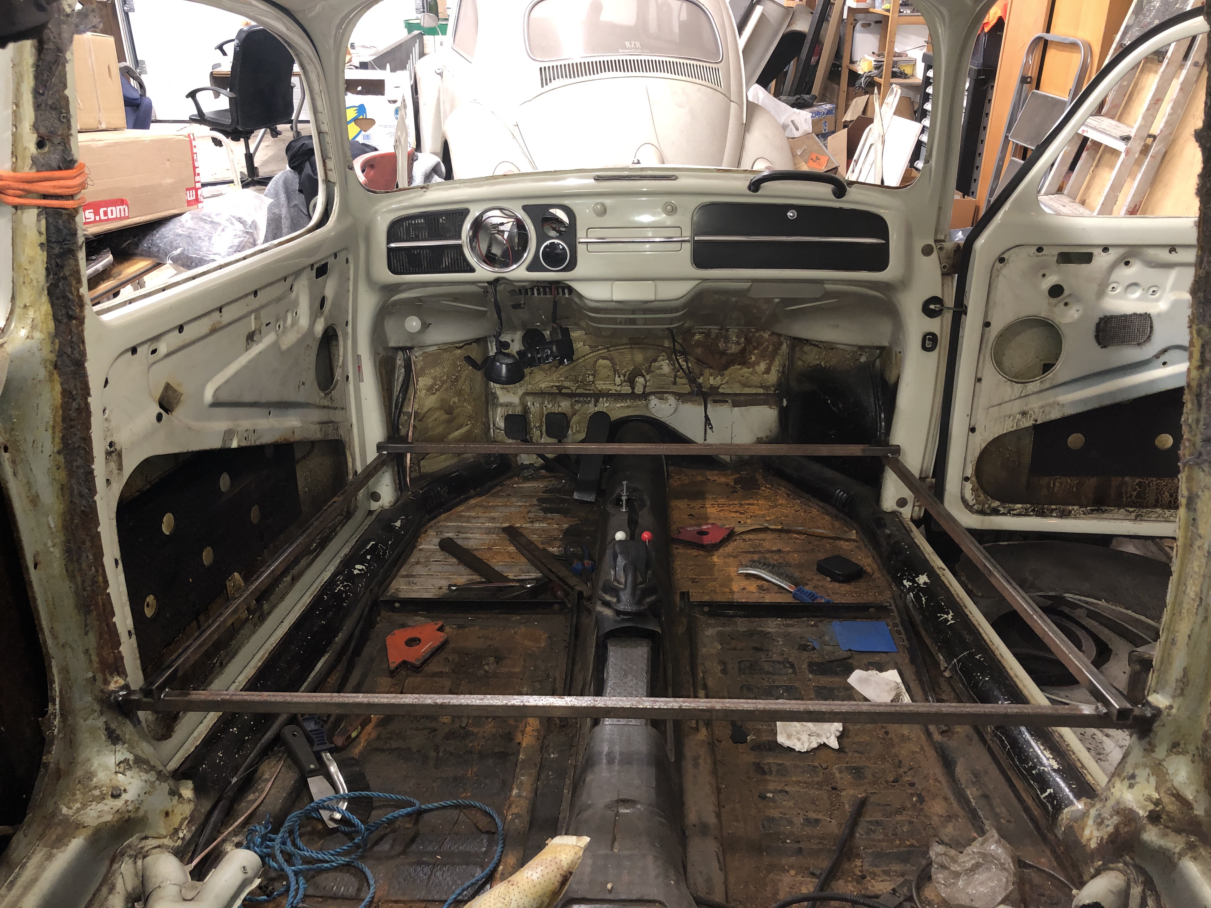

Ramme i bunn ferdig (2x2cm firkantrør):
