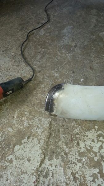

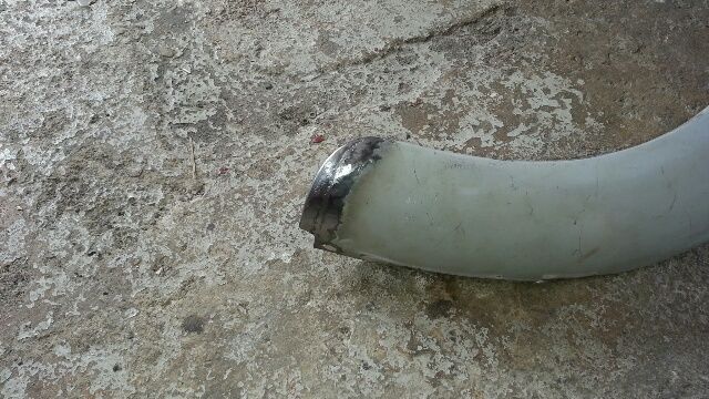

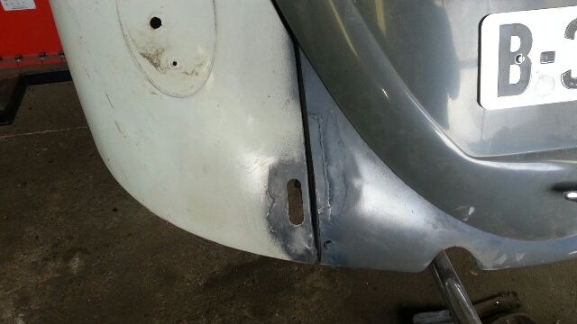

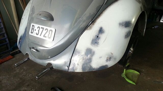

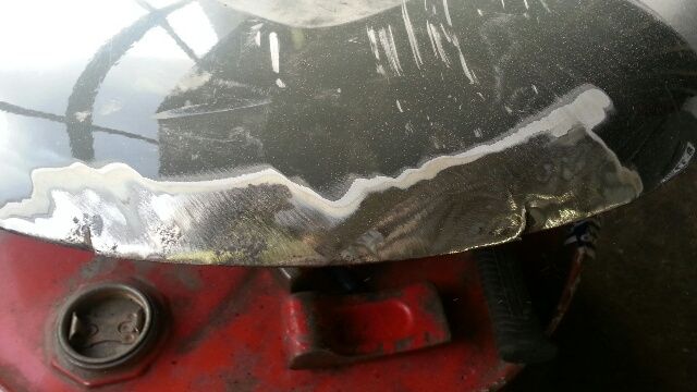

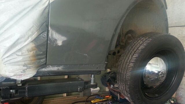

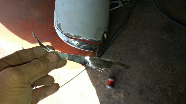

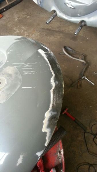

Da har jeg begynt på skjermene. Ene bakskjermen var så dårlig rundt støtfanger-festet at det måtte bare sveises igjen. Litt bulkretting ble det også. Nå er det bare å få laget nytt hull. Andre skjermen var ok, men har funnet ut at ene skjermen går mye lenger ned under stigtrinnet enn andre....Har dette med årsmodell å gjøre? Fabrikant? Ca. 2.5 cm forskjell. Blir nok å korte inn den som er for lang. Framskjermene er ok. Dette er forresten gamle skjermene fra Magda som blir gjenbrukt.

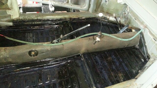

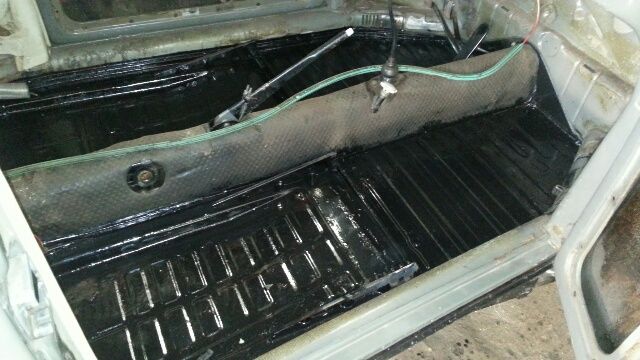

Bunnen var full av overflaterust innvendig. Artig jobb å slipe bort....
2 lag brunox og (etter bildet) to lag 2k lakk. Malt med pensel. Ikke utstillingsbil dette.
Håper det holder noen år.

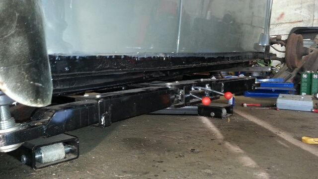

Panseret var dårlig nederst. Sprekker og bulker som var sparklet over. Nå er det fortsatt litt småbulker, men solid. Kristian hadde liggende pakning mellom karrosseri og bunn, så nå skal det snart skrus sammen, lakkes og godkjennes.
Hvis noen lurer på hva greia er med hageslangen så aner ikke jeg....Er vel noen som har hatt voldsomt behov for å isolere. Den forsvinner.

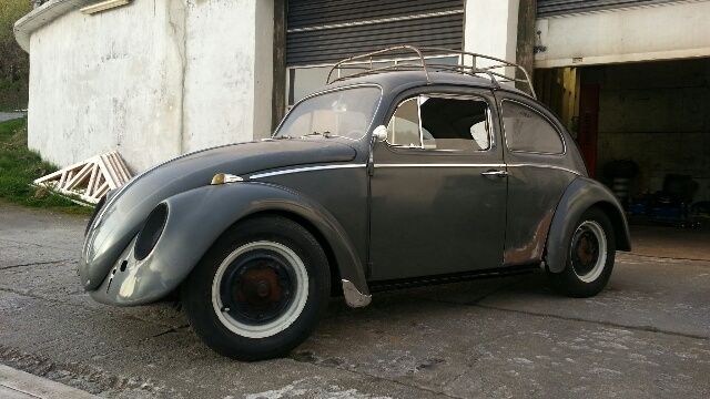

Da er bunn og topp kommet sammen igjen.
Artig å møte andre veteraner.
Her på Feste.

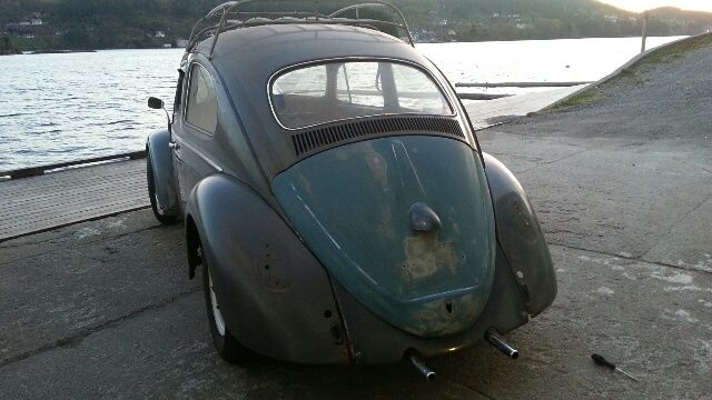

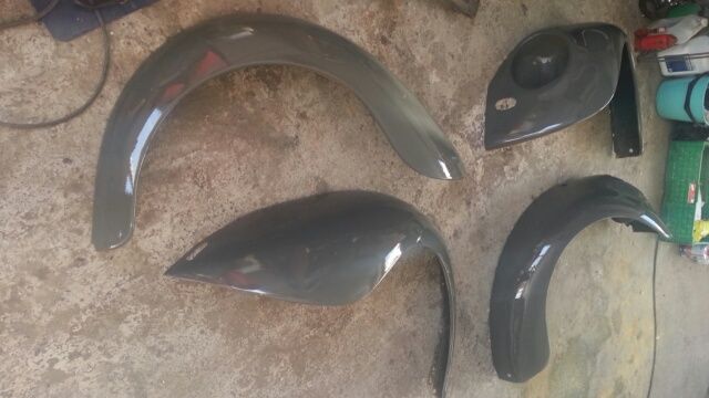

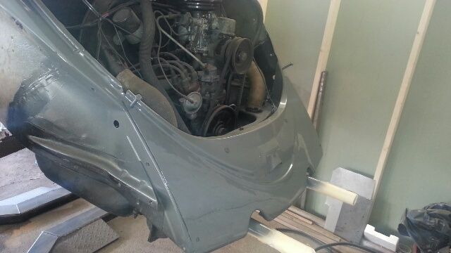

Her jobbes det hele tiden. Det nærmer seg, men ting tar tid.....
Det gamle skjermene er søppel....Men bruker de for å se hvordan ting blir.
Det var dessverre endel sveising på de andre skjermene også. Så der forsvant en formiddag. + litt på bakluka og panseret.
Nå er høyden bak også riktig.

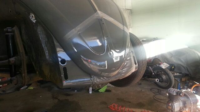

Fant ut at den ene bakskjermen av en eller annen grunn var lenger enn den andre....Har ikke nok å gjøre, så det måtte jo rettes.......

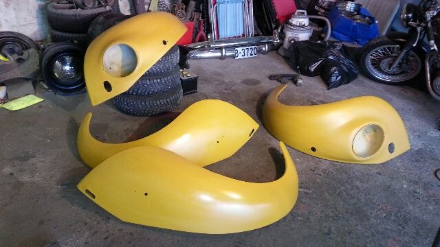

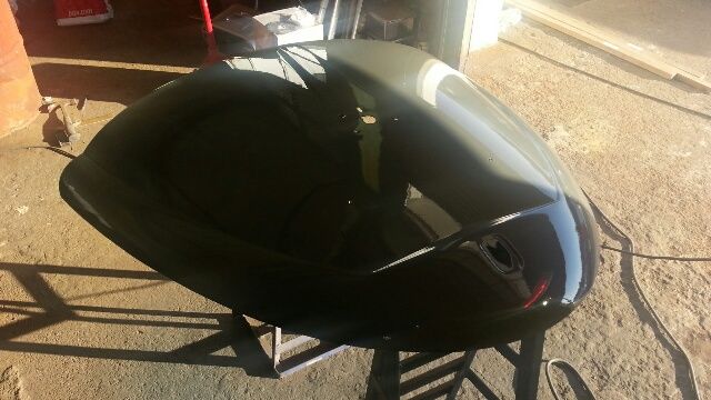

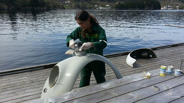

Da var det kommet lakk på Birger! Tanya har gjort en kanonjobb med sliping før og etter grunning. Nå kan hun glede seg til å begynne på sikaen.
Viktig å ha det støvfritt når man lakker og oppbevarer nylakkerte deler. Vi kan godt ha et kurs i hvordan det IKKE skal gjøres. He he!

Er du fornøyd med løftebukken din?
