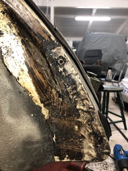

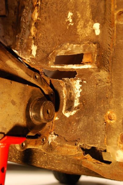

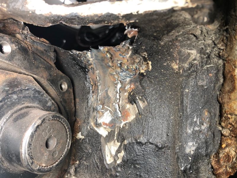

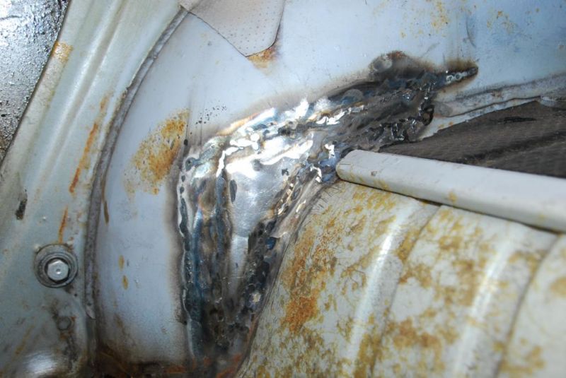

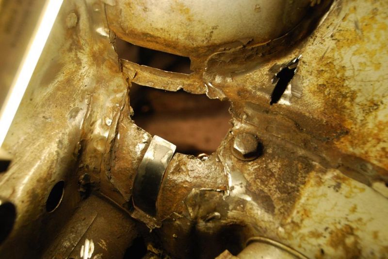

Med god starthjelp fra 113 Hjellestad kom Grynet-mekkingen omsider i gang igjen etter lange tider med flytting og diverse andre ting som ble prioritert høyere.

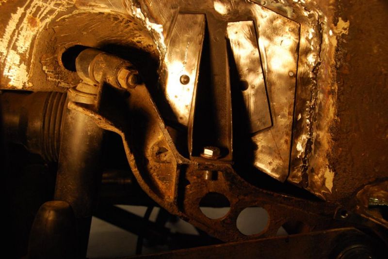

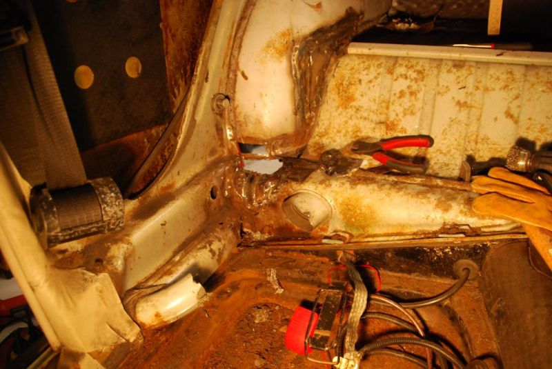

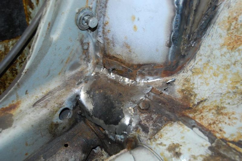

Karosserifeste måtte byttes, og André gjorde en strålende sveisejobb på utsiden. Jeg sveiste igjen på innsiden etter beste evne
[attachment=1][attachment=2]

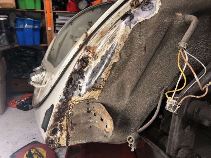

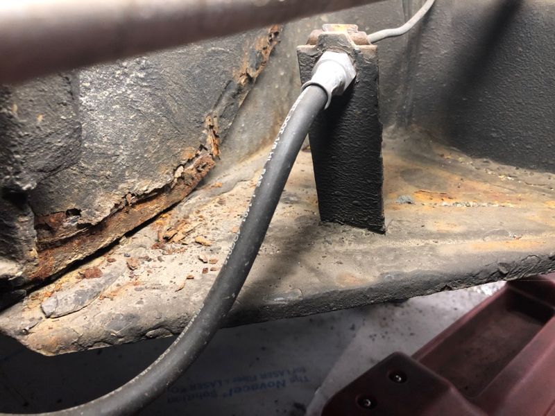

Etter litt graving lenger nede i samme hjørne av bilen ble det fort klart at det var mer rust på gang som må takles:

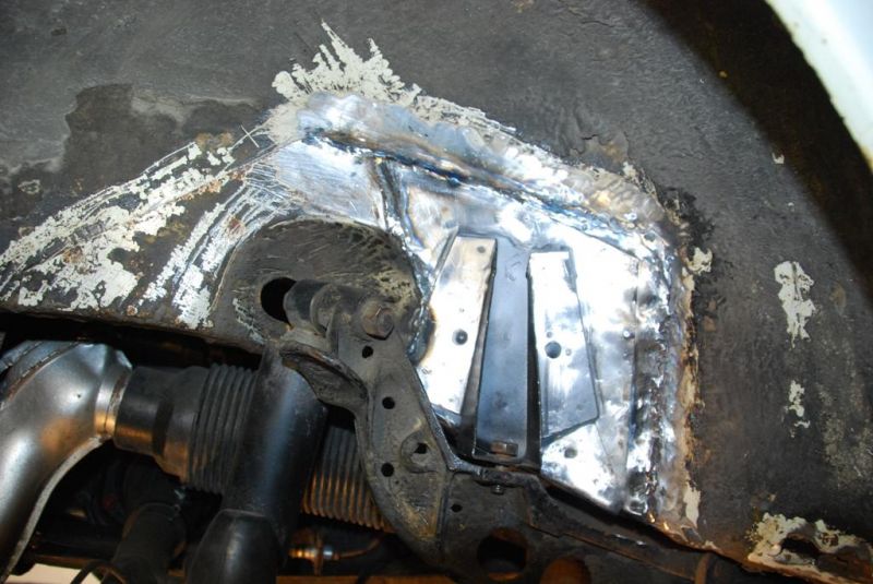

Vi fikk også laget til en ny bolt for karosserifestet, og satt på plass pakning.

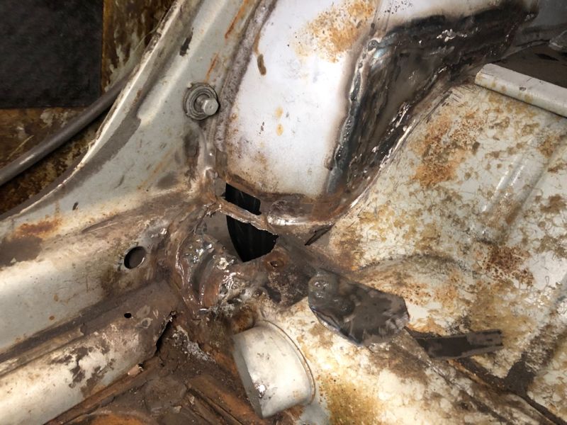

I kaffepausen ble det observert at gullvaflene hadde omtrent like mange lag med kjeks som hjørnet med 3-4 plater som møtes... Etter en del fikling med vinkelsliper endte vi til slutt opp med ca 3 hull. Heldigvis holder nederste del av innerskjermen fortsatt greiene noenlunde sammen. Fikk laget en liten plate for innsveising nederst, så den er klar for neste økt.
[attachment=6][attachment=5]

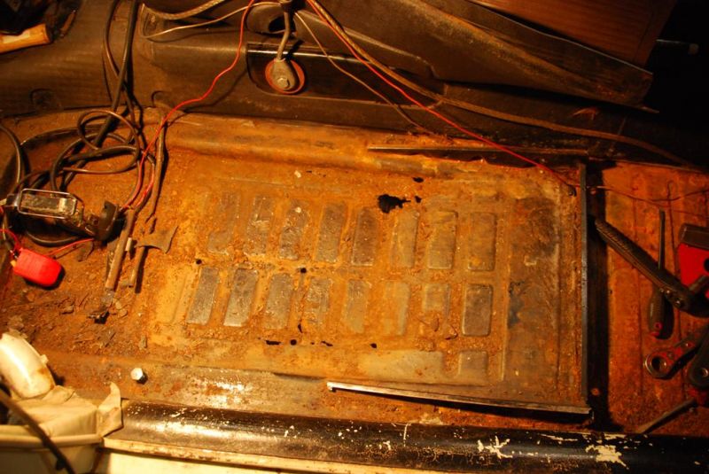

For å stagge den enorme forvirringen forrige post utvilsomt vekket i alle ivrige lesere av denne sagaen kommer her noen bilder av situasjonen:

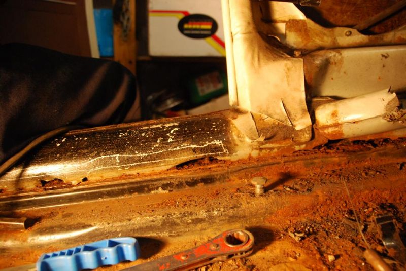

Etter å ha tatt av varmeoverføringen under baksetet var det ikke langt å gå for å finne mer hull under de vi holdt på å lappe på:[attachment=1]
Deretter ble kanaler med manglende bunn oppdaget:
Og til slutt ble det grafset litt i gulvet, og det viste seg at der var det ikke mye tett heller.
Derfor ble det som tidligere nevnt satt opp splitting på gjørelisten.
Lagersjefen shiner opp bolter og skiver:

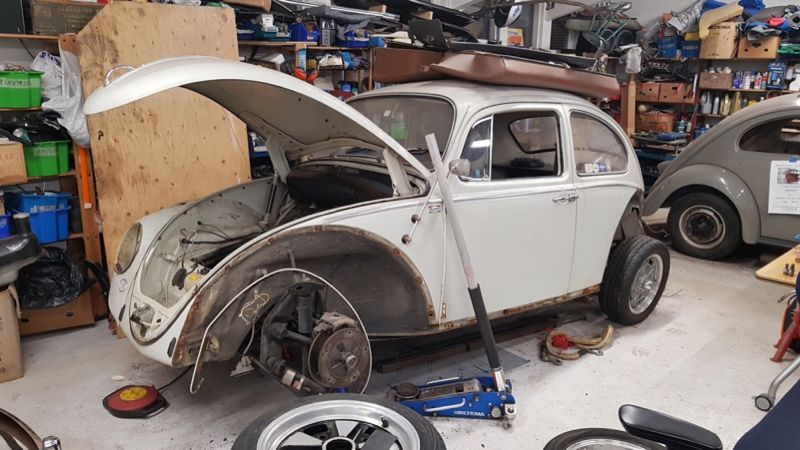

Oversikt fra for et par økter siden:

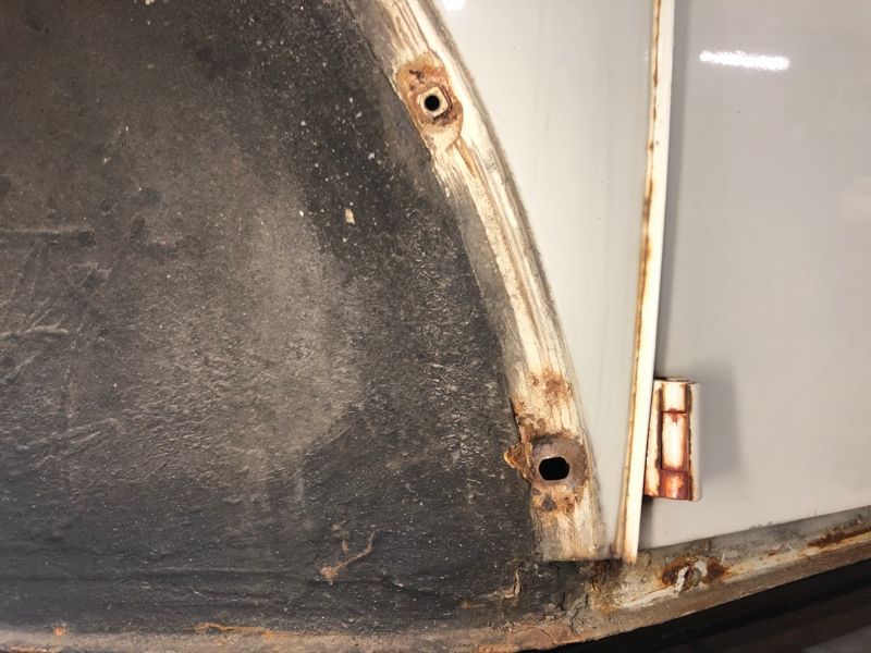

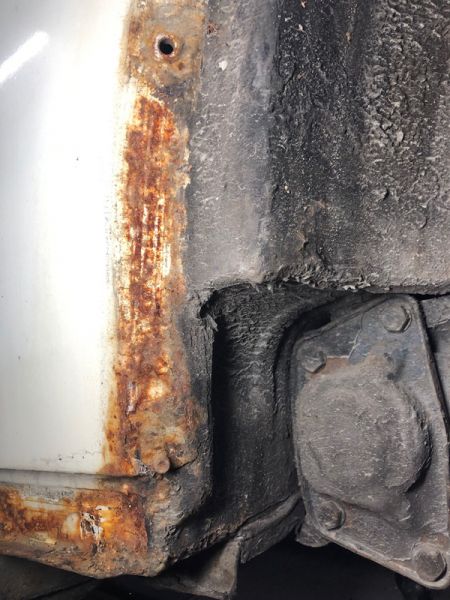

Betydelig rust avdekket under skjermskruer foran, ferrobet for å stoppe rusten:

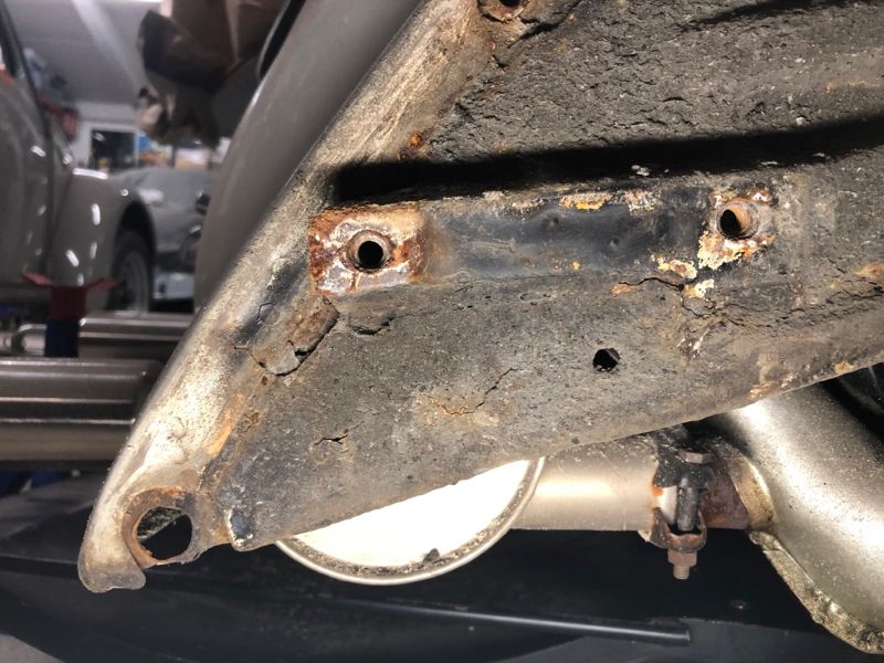

Litt lite feste i nederste skjermskrue...
