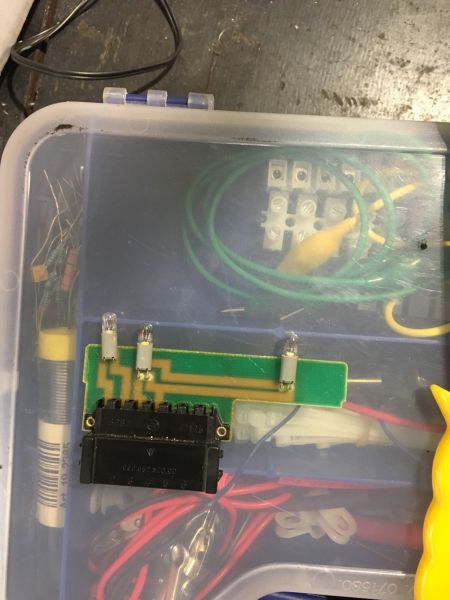

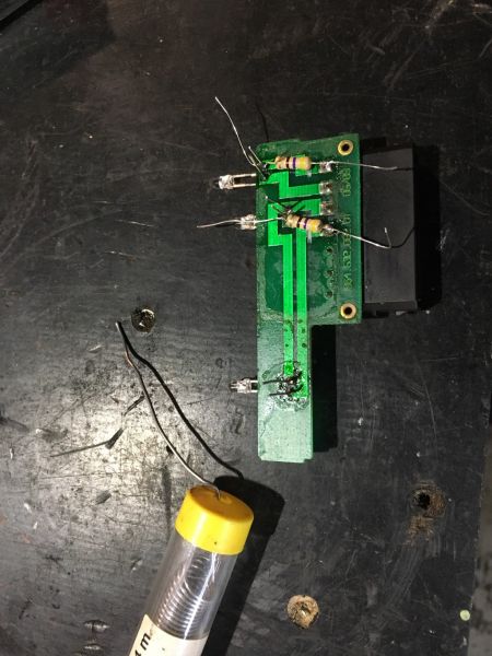

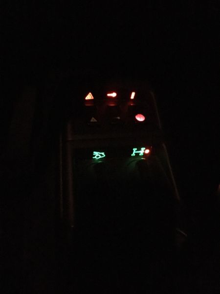

Som nevnt tidligere i tråde er lysene i senterkonsollen en ting som vanligvis ryker på 964 med årene.
Jeg fikk ordnet den øverste raden med røde dioder, men glemte altså å fikse den andre raden med grønne lys. Nå er det i orden også ;D

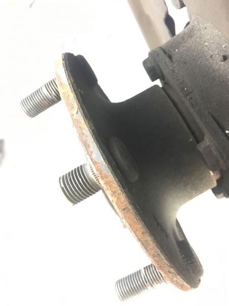

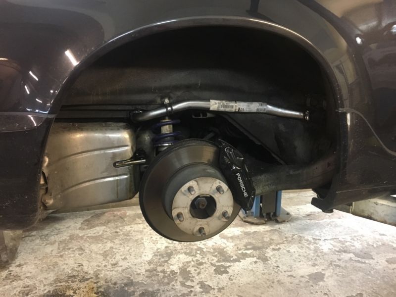

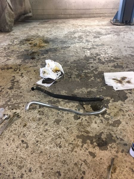

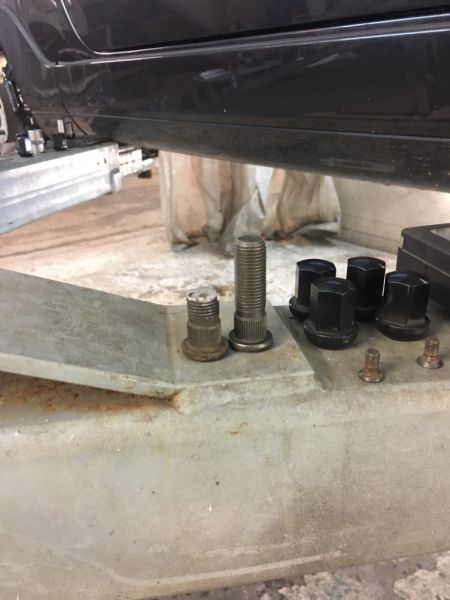

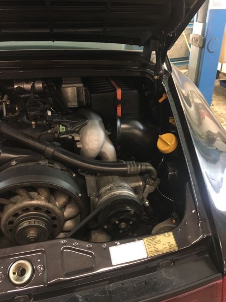

En litt sein service ble tatt på 964’en på nyåret. I forbindelse med oljeskift fikk jeg også byttet et oljerør som har sett sine bedre dager.

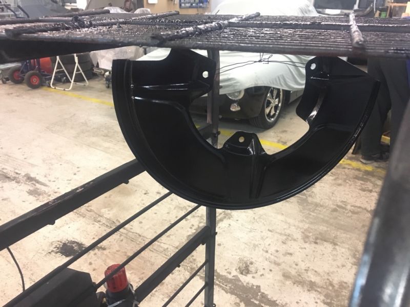

Jeg fikk endelig satt i ny hjulbolt fremme ettersom en låsemutter slo seg vrang og måtte bores ut og i den anledning ble det sandblåsing og pulverlakk på bremseskjold. Original luftfilterboks ble også installert istedenfor konfilter.

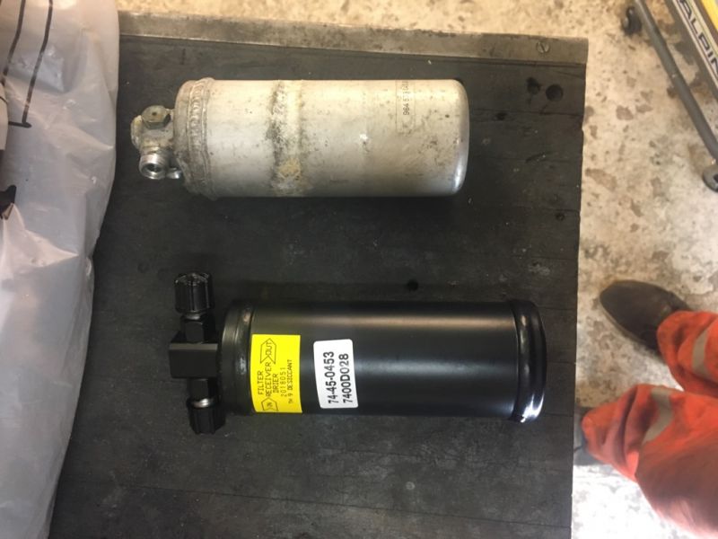

Til slutt ble det en etterlengtet vask og vintertrekk. Neste ut blir å bytte AC kompressor og tørker/filter når jeg får rett sort :thup
