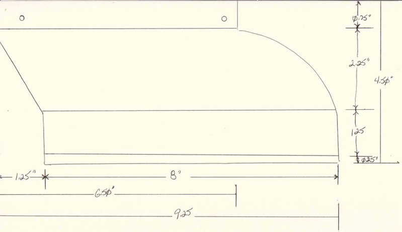

Gene Berg selger dem - GB 7400L og GB 7400R , men de ligner på de over http://www.geneberg.com/product_info.ph ... 1cb308956a, og målene på platen fant jeg i en tråd på TheSamba (kilde:Glenn), så det bør være en smal sak å lage dem. OBS de er vistnok forskjellig lengde på hver side.

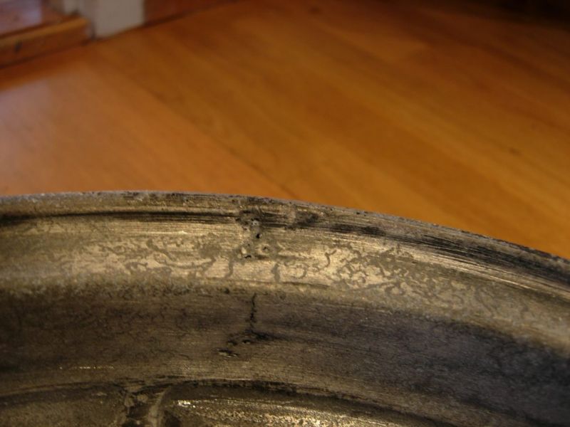

Har planer om å få montert på et sett med originale BRM felger på denne - men venter i mellomtiden på å få ett av hjulene tilbake fra reparasjon. Det er ikke så mange som sveiser magnesium i Norge, men nå er felgen i Sandefjord for fix.

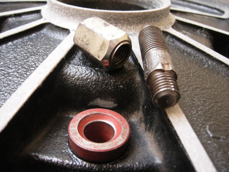

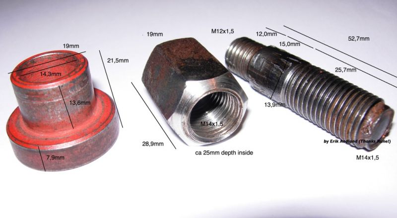

For de som har interesse av det - så er det ikke bare å skru på disse hjulene med originale bolter. Det er laget et lite sett med bolter, mutre og stålforinger som fulgte med originalt. Jeg har vært heldig og fått låne disse av Rune Weea (takk!) og har planer om å få produsert/maskinert meg et eget sett. Får trolig tilgang til en del verktøy ol. på den nye jobben min til høsten. Slik ser dette ut - håper det er trygt å kjøre med:
For de som kunne tenke seg å lage - så har jeg tatt målene i kveld:

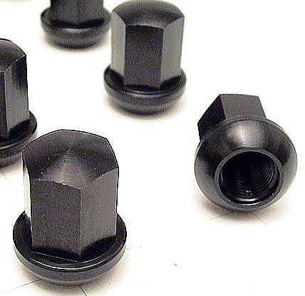

Har blitt anbefalt bolter som dette (alu/mag) - men er usikker på om det lar seg maskinere en "rund" kant der bolten skal mot foringen, eller om mutrene må maskineres til 45 graders kon. Foringen er jo stål - så kanskje bolten også burde være i stål? Er ikke opptatt av vekten!
http://cgi.ebay.com/ebaymotors/Porsche- ... ZWD1V#pics

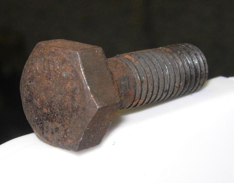

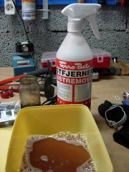

Tenkte jeg skulle forsøke å renovere noen bolter og mutre, og fikk tips om å bruke Ferro-Bet til å fjerne rust og deretter Brunering http://www.gasolin.no/index.php?main_pa ... cts_id=126
Følg med på utviklingen - så får vi se hvordan det går.
Ferro-Bet ble kjøpt på fargehandler i Bjørnsonsgaten. Rød til rustfjerning og Blå (rustvask) til trebåter med blåmann.
FØR bilder:
Disse har ligget i diesel en stund og ser derfor ikke så ille ut:
FØR bilder:

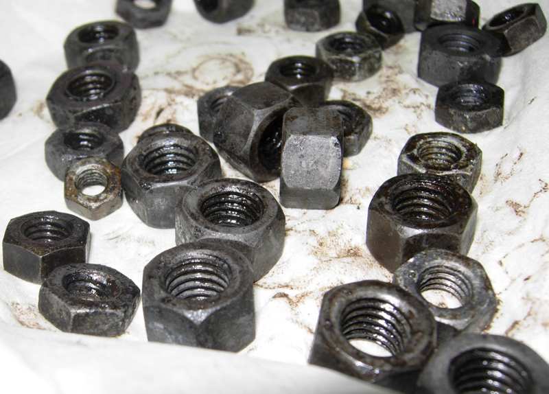

OK - Dette er ETTER, dvs en natt i et bad med Ferro-Bet:
Jeg la den bolten enda en natt til i badet, men den er vel egentlig ok allerede.
Ser at jeg skulle ha hatt dem i en skikkelig delevasker før jeg la dem til "avrusting" - de synes fortsatt å være litt skitne. Har ikke fått bruneringssettet mitt i posten - men jeg skal gi en ny update.

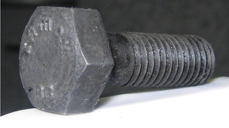

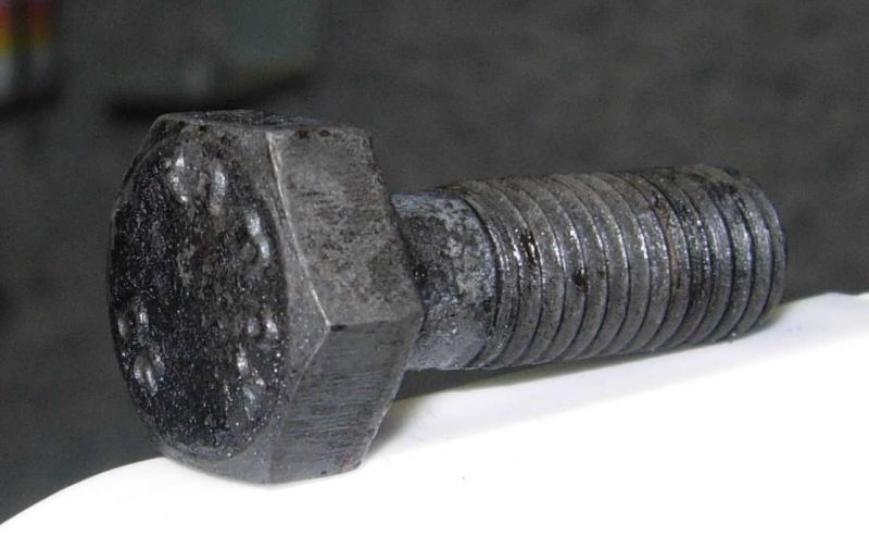

Her er den berømte Kamax-en etter en ekstra natt i Ferro-Bet (og litt gnikking med tørkepapir på bolthodet). Brunering neste. Følg med....
Lurte litt på syre også, men fikk høre at Ferro-Beten bare tar rust og ikke metallet - så jeg prøver den først. Kunne tenke meg et opplegg der jeg dumpet alle skrueglassene mine oppi luriummet, uten for mye styr med hver enkelt skrue.
Bestilte Bruneringssettet på onsdag kveld, og fikk hentelapp på posten i går, lørdag fra Gasolin. Det må være OK.

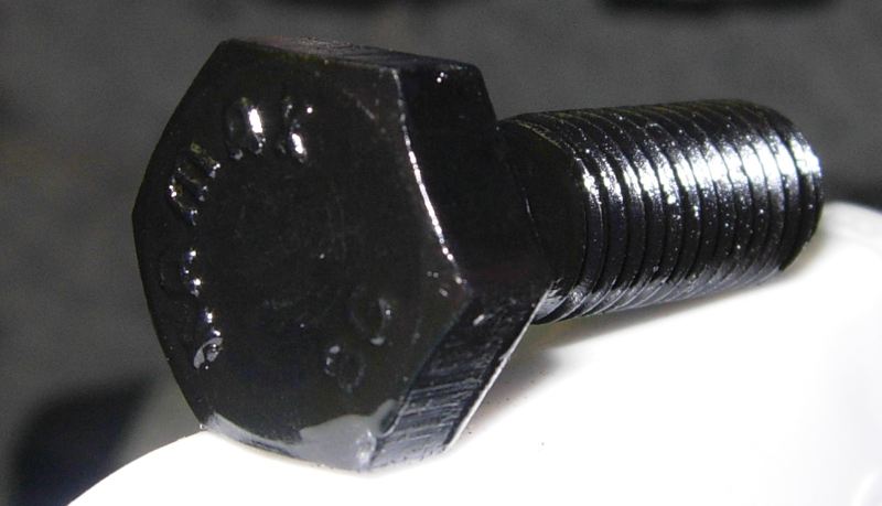

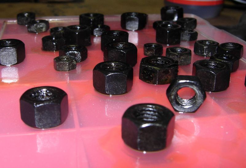

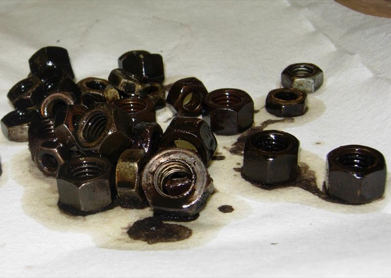

Da er Kamax-en brunet ferdig. Den ble bra, men er litt mellomfornøyd med mutrene. Trolig skulle rengjøringen her vært bedre. Får ønske meg en delevasker (og en større garasje):

Et par spørsmål om dette Erik:
Hvor lenge ligger de i badet?
Kan du gjøre dette med en ny elforsinket/galvanisert skrue?
Tåler slag osv?
f
Tåler slag osv?
f
Sv: 56 cal-look + motorbygge
10 minutter i rengjøringsvæsken - skyll med vann - 3 til 5 minutter (max) i bruneringsvæsken - skyll med vann - 10 min i spesialoljen som følger med (20 min for støpejern). Lufttørkes (1 døgn?).
Vet ikke hvordan det holder på galvaniserte deler, ei heller om det tåler slag. Trolig tåler det slag for det ser ut som dette trekker noe inn i metallet. En fordel er at dette "bygger ikke" slik som lakk og el-forsinking gjør. REDIGERT: Det er ikke noe problem å skrape bort den sorte overflaten - feks. med en kniv eller en spiss gjenstand.
Tror jeg ville ha sjekket ut FROST, og hva det koster å bestille direkte fra dem med frakt og mva. Settet kommer fra dem - ser det koster 300 NOK eks frakt og mva i UK. http://www.frost.co.uk/item_Detail.asp? ... king%20Kit
Gasolin skulle ha 695 +70 kr i frakt. Kjemikaliene kan brukes mange ganger. Har her bare tatt en liten test.
